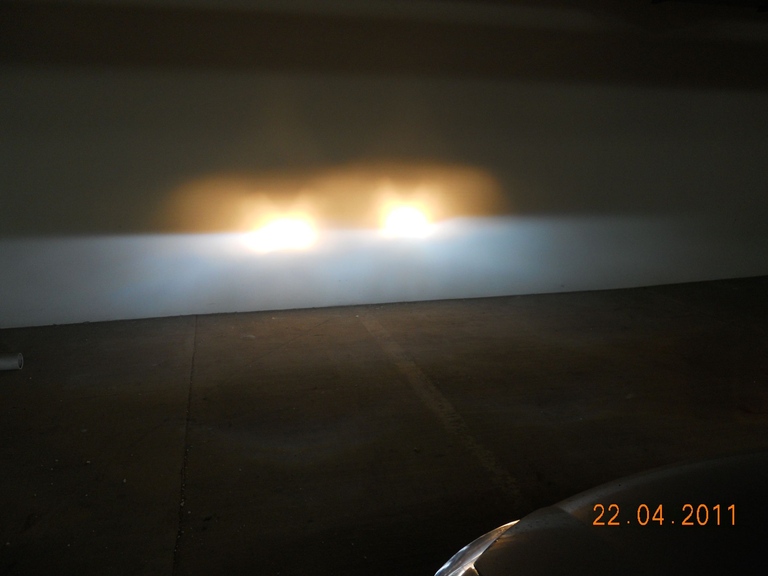

fotoğraf çektim h7 mercekli far ve h7 xenon kit.
Genel olarak güzel görünüyor, güle güle kullan, uzunların fotoğrafını çekmemişsin.

teşekkür ederim iyi dileklerde bulunanlara. uzun fotosu da var selçuk abi ekliyorum.
Selçuk Keleş
Gayet güzel olmuş.
