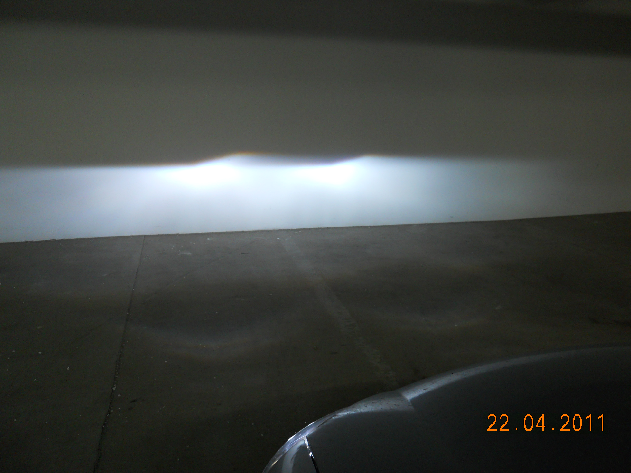

arkadaşlar uzun düşüncelerim sonucunda hella h7 mercekli far aldım ve şuan üzerine h7 xenon kit takıldı. ancak bikaç durumla karşılaştım. xenon ampülü ters takılmıştı yani ampüldeki tel kısım üste denkgelmiş buda aydınlatmada karanlık bölgeye sebep oldu. bunu bugun düzelttirdim ve ampül düzgünce yani tel kısım aşağıya denkgelecek şekilde takıldı. aydınlatmadaki karanlık bölgeler geçti.
gelelim esas meseleye far ayarı için bi alışveriş merkezine gittim ve otoparkında far ayarı yaptım güzelce. sonra uzunları bi yakayım dedim bi yaktım birde ne göreyim sol uzun far direk kısa farın aydınlatma böglesini aydınlatıyor az bi kısmı çizginin üstünü aydınlatıyor. sağ uzun ise tam olması gereken yeri yani kesilmne çizgisinin üstünü aydınlatıyor çoğunlukla. uzun farda manuel ayar mekanizması yok nasıl bir şey yapmam gerekiyor sol uzun farı yükseltebilmem için? eğer bu durum düzeltilemezse kolayca farı aldığım yere bunu bildireyim biran evvel.
Turgut Oturmaz
Ben aracımın orjinal üzerinde olan Koito H7'leri söküp yerine 2010 Hella Bi-xenon takarak çağ atlıyorum. Siz oem H7 mercekli far alıyorsunuz. Yerinizde olsam orjinal fara mercek montajı yaptırırdım...
Duvar resmine göre, gayet başarılı olduğunu söyleyebilirim..
Güle güle kullanın..
