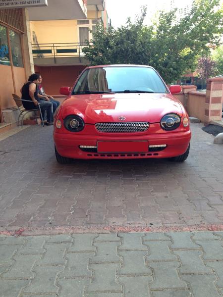

Merhaba arkadaşlar. 2000 model (makyajlı kasa) Toyota Corolla aracıma Bi-xenon uygulaması yapmak istiyorum ve izmirde oturuyorum ama bu konuda pek bir bilgim yok. Aracımın ampulleri kısalarda hb4 uzunlarda ise hb3. Birara xenon kit takmayı düşündüm fakat karşıdan gelenin çok gözünü aldığı için vazgeçtim. Ben far ayarı bozuk olanlara veya xenon kit takanlara tahammül edemiyorum çünkü. Hangi parçaları almam gerektiği, parçaların ortalama fiyatları, parçaları nereden temin edeceğim ve de elektrik şeması konusunda yardımcı olursanız çok memnun olurum.
Arabanın bi resmi varmı.. farları net görebileceğimiz bir resim..
Erdem Manisalı
Farın derinliği fazla. Bana avantaj olacak fakat düz alan olmaması biraz düşündürüyor beni.

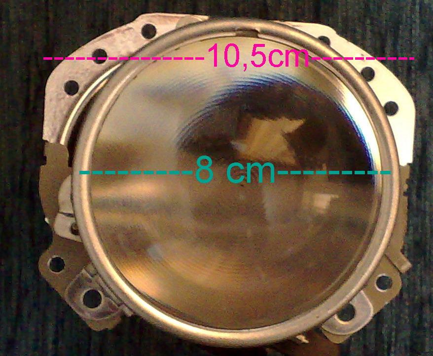

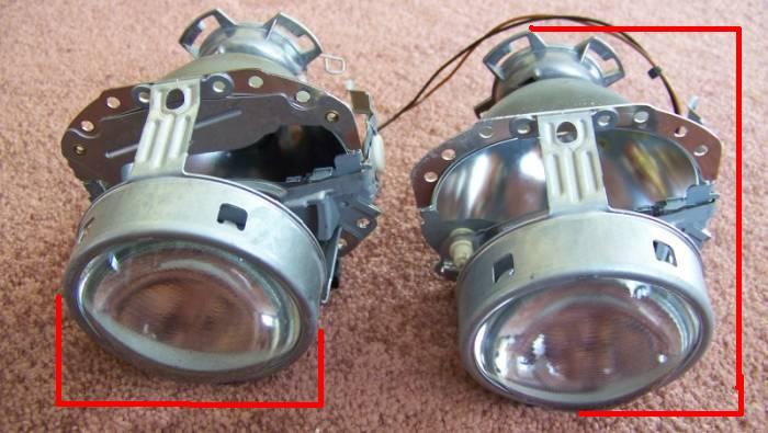

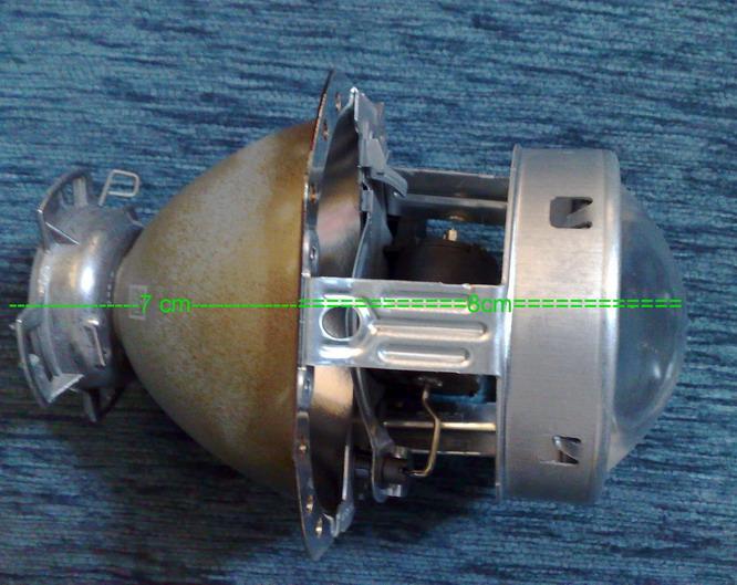

Arkadaşlar aracıma bi-xenon yada normal xenon uygulamak istiyorum fakat farlarım biraz küçük benim Aracım 2000 model Toyota Corolla. Bi*-xenon ve normal xenon mercekelerinin boyutları kaçar cm. Genişlik ve uzunluk olarak bilen veyta öleçbilecek arkadaşlar varmı?
Mustafa Avcı1679652575
ben yazı bekliyorum erdem
ama özellikle büyük bir mercek arıyorum bende çünkü farlarım çok büyük:)
Erdem Manisalı
Yanlış ifade etmişim benim asıl soracağım projektörün uzunluğu ve genişliği kaç cm. Resimde kırmızıyla çizdiğim mesafeleri öğrenmek sitoyrum asıl. Farımın derinliği kurtarmayacak büyük ihtimalle akç cm taşar onu hesaplaaya çalışıyorum...

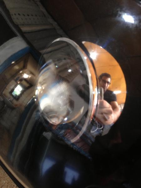

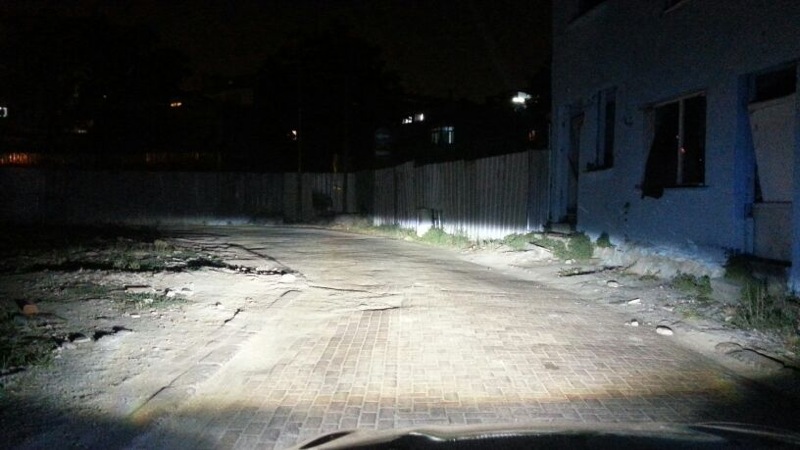

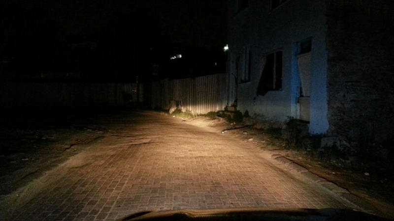

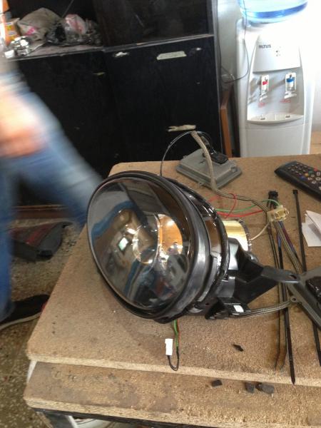

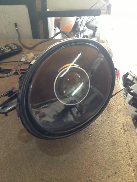

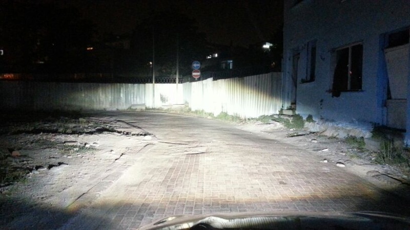

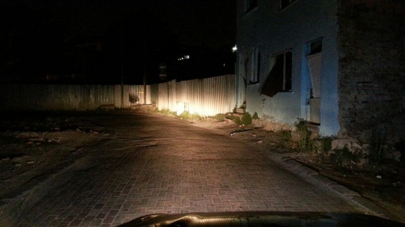

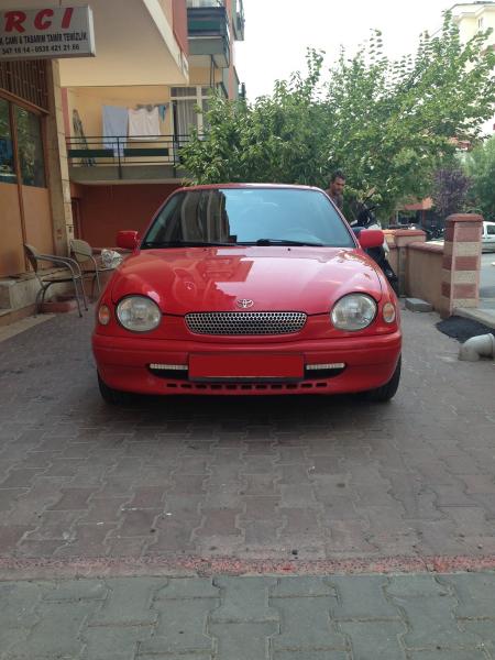

Tekrar merhaba; sonunda emelime kavuştum. Öncelikle bu projenin tamamının sahibi İlker Kemal abiye teşekkür etmek istiyorum :)... Farı kendisi yaptığı için yapım aşamalarını bilmiyorum, tek bildiğim, merceğin yeni hella denilen mercek olduğu ve "d1s ampülüyle" çalıştığı... Gece fotoğraflarını 1 gün arayla far takılmadan önce ve sonra olarak karanlık bir sokakta aynı noktadan çektim. far yükseklik kademe ayarım olmadığından çok hafif aşağıda far ayarım, araca arkadaşları bindirdiğimde veya bagaj dolu olduğunda göz almak istemiyorum... Umarım beğenirsiniz.... :)

Güzel aydınlatma.
Keşke farin içi karartılmayip, kasanın renginde yada parlak renkli olsaydı. Boğmus görünümü.
tarihinde Misafir tarafından düzenlendi
Selçuk Keleş
İyi, vazgeçmemişsin, aydınlatma harika olmuş, güle güle kullan.

biraz takıntılı bir yapım vardır :) ... sıradaki hedef far yükseklik motorunu çalıştırmak olacak ancak kim nasıl yapar bilmiyorum, ben bu aydınlatmayı yeni far aldım ve ona yaptırdım, yeni farı özellikle bizim araçların bir üst donanım seviyesindeki "Sol" modeline ait olandan aldım far yükseklik ayarı olsun diye, İlker abi sağolsun fara uygun motor da bulup yerleştirdi, şu an üzerindeler, ancak onu yönetecek kademe tuşum ve hiç bilmediğim elektrik tesisatım yok, bu işi yapabilecek tanıdığı olan var mı? ya da toyota servisine gidip bilmem kaç tl bayılıp fabrikasından mı getirmem gerekiyor acaba... Değerli görüşlerinize muhtacım, cevaplar için şimdiden teşekkür ederim.... :)
Gayet güzel olmuş iyi günlerde kullanın :bravo: Halojenle xenon arasındaki büyük fark çok net görülüyor :good1:
teşekkür ederim mahmut abi, oluşan fark dediğin kadar varmış,çok net ve tek bir selektör yemeden rahatlıkla gezebiliyorum, ancak nezaman önümde giden araca yol vermesi için uzunları yaksam hemen karşı şeritten cevap geliyor, bu da zaten amacımıza ulaştığımız anlamına geliyor :)
