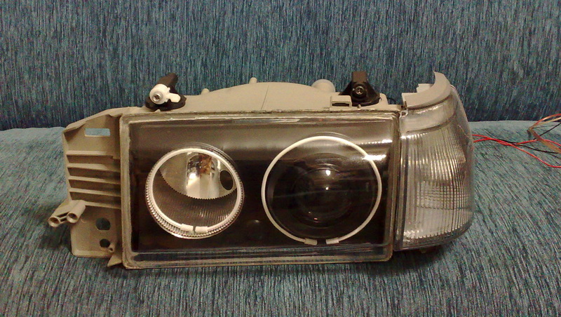

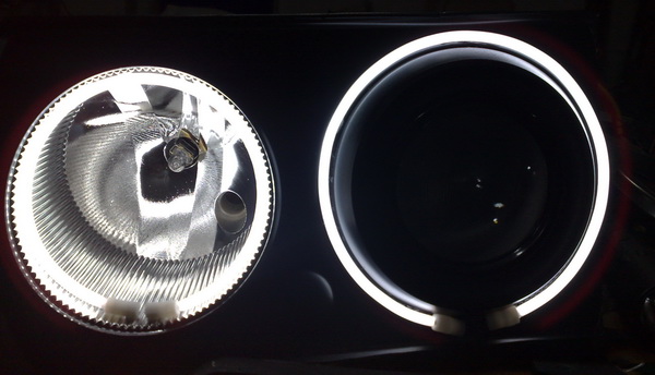

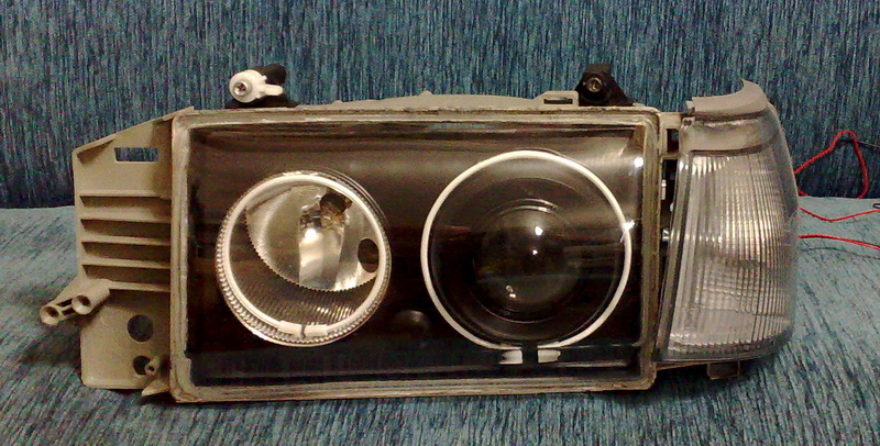

İlker Kemal1679652572 18 Eylül 2008 Paylaş 18 Eylül 2008 (düzenlendi) Aşağıdaki resimlerdeki tipo farını ben yaptım.ilk once camı fardan ayırıp , far camının plastıkten kalıbını aldırdım.Daha sonra 1 takım tofaş kuş serisi için üretilmiş eser marka far aldım.İçlerini açıp mercek ve angel montajı yaptım.Far içindeki ayakları tipo farına uygun hale getırdım ve yerine sabitleyip camı sılıkon ile yapıstırdım.farlar takıldıktan sonra 2. gün içteki floresan halkalardan biri kırılmış, şimdilik dıştakı halkalar ile kullanılmaya dewam edılıyor.far yukseklık ayarı calışmaktadır ve odaklamasında bir sorun yoktur. 18 Eylül 2008 tarihinde romeoilker tarafından düzenlendi Yorum bağlantısı
Selçuk Keleş 18 Eylül 2008 Paylaş 18 Eylül 2008 İşçilik çok iyi olmuş, bravo. Ancak koskoca şahin farının kabı nasıl tipo'nun yuvasına uydu o kısmı anlamadım. Sadece reflektörü mü kullandın? Bir de plastik camla ilgili detay alabilir miyiz, nerde nasıl yapıldı ? Yorum bağlantısı
İlker Kemal1679652572 18 Eylül 2008 Paylaş 18 Eylül 2008 (düzenlendi) Sadece reflektörü kullandım, fakat reflektör bloğu çok büyük tipo farına göre, o yüzden reflektörden baya bir parça kestım.Cam farın kalıbını bostancı oto sanayı sitesinde stopçu altan diye biri yapıyor. 2 adet far camını 150- 200 liraya yapıyor. 1 Şubat 2009 tarihinde romeoilker tarafından düzenlendi Yorum bağlantısı
