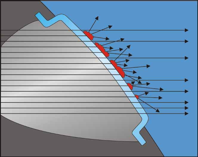

Selçuk Keleş 17 Kasım 2008 Paylaş 17 Kasım 2008 Ben de kilit soruyu sorayim Halojen ancak projektorlu farlarda, far yikama zorunlulugu neden yok?Xenon farı olan araçlarda far yıkama zorunlu, halojende mercekli olsa da zorunlu değil. Zorunluluk ışık gücüne göre belirlenmiş, mercek ya da reflektör olması bir kriter değil. 2000 lümenden yüksek ışık kaynağı varsa yıkama zorunludur deniyor. (Hatırlayın : Halojen ışık kaynağı max. 1500 lm, xenon ise 3200 lm.)Hella'nın sabit ve hareketli fıskiyeli far yıkama kitlerinin manuelini ekliyorum, 179 euro fiyatı var, açı vb. hesaplamalar için güzel şemalar içeriyor işinize yarayabilir.fixednozzlecleaningkit.pdftelescopiccleaningkit.pdf Yorum bağlantısı

Selçuk Keleş 18 Kasım 2008 Paylaş 18 Kasım 2008 Burdaki mantık şu : Işık gücü daha yüksekse, yüzeydeki kirlenme sonucunda ışık dağılımı bozulduğunda karşıdan gelen sürücü daha fazla rahatsız olur ve menzil o oranda daha kısalır. Yorum bağlantısı

Guest D2S 19 Kasım 2008 Paylaş 19 Kasım 2008 Burdaki mantık şu : Işık gücü daha yüksekse, yüzeydeki kirlenme sonucunda ışık dağılımı bozulduğunda karşıdan gelen sürücü daha fazla rahatsız olur ve menzil o oranda daha kısalır.Ben de bunu ogrenmeyi bekliyordum, tesekkurler. Yorum bağlantısı
