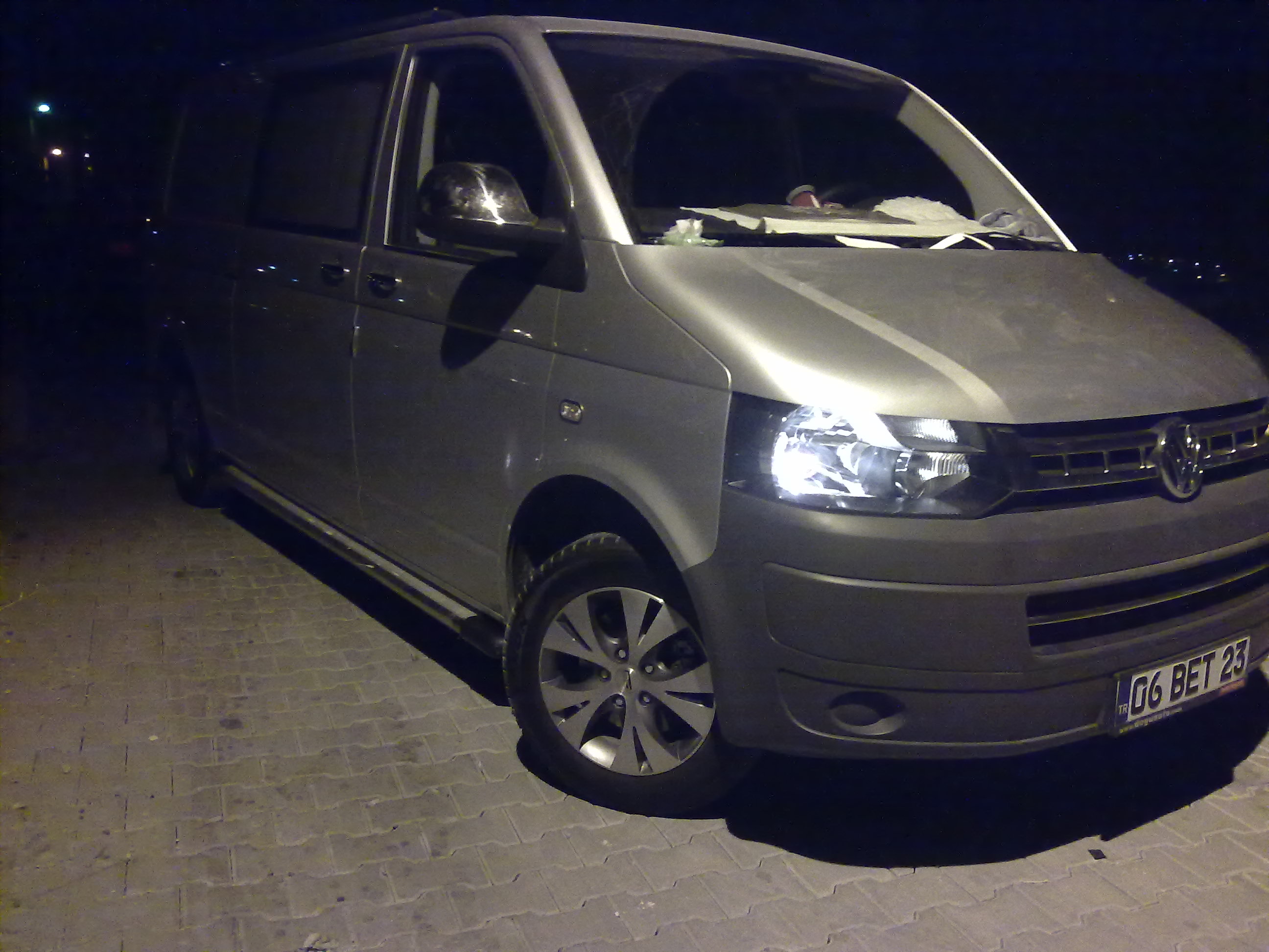

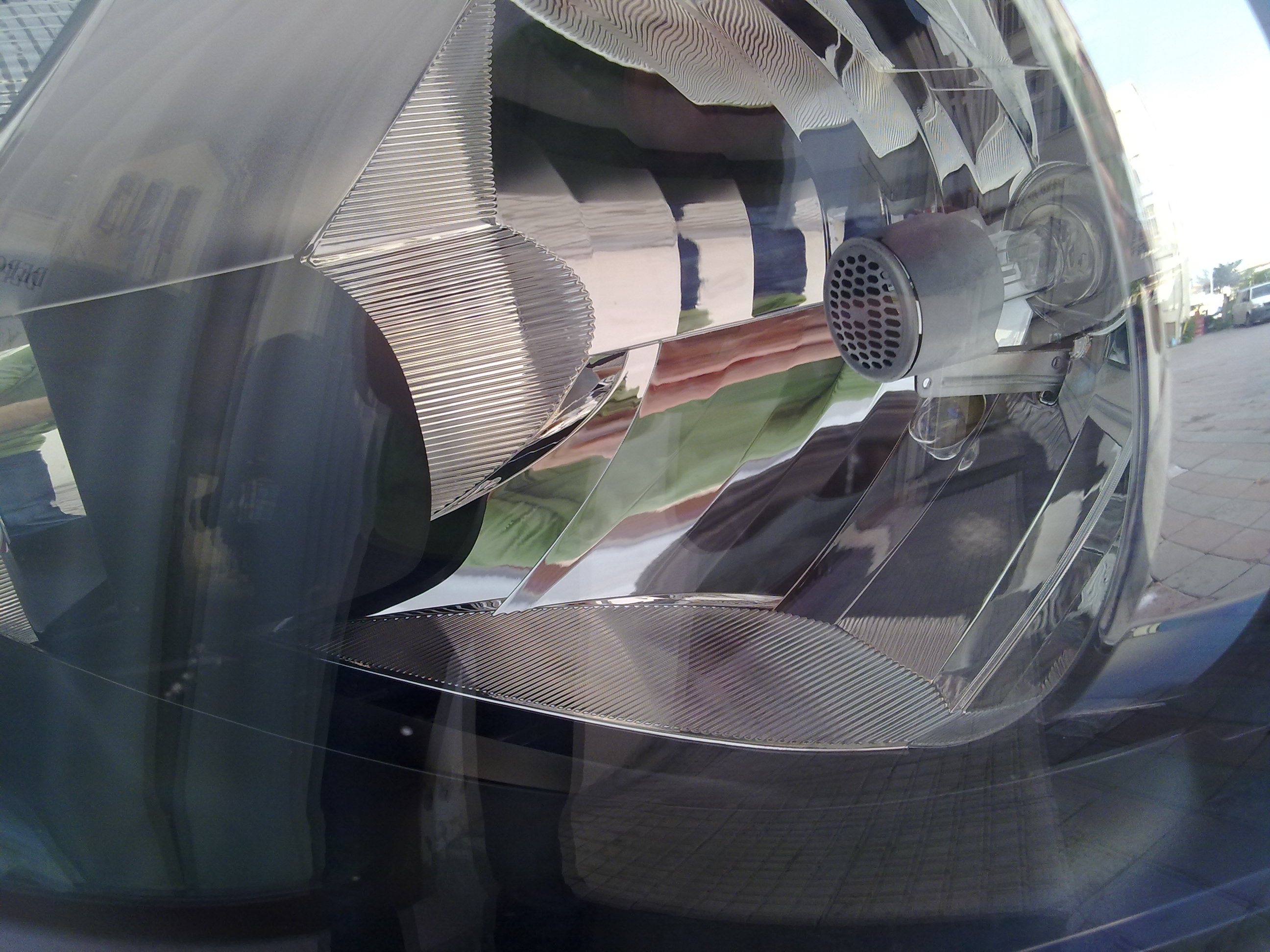

Serkan Gök1679652583 27 Temmuz 2010 Paylaş 27 Temmuz 2010 Beyler merhaba,uzun zamandır konu acamıyordum ama devamlı takipediyorum.Gözüm üzerinizde 3 ay önce mercek için bu araştırmamı yarıda bırakmıştım garanti şartları vss den dolayı.yemişim garantisini.ilker ağbiyle bağlatıya geçtim daha düğmeye basmadık.Bi kaç aklıma takılan var.Bunların orjinal mercekliside varmış ama bi türlü göremedim fiyatı da 2000-3000 lira arasında imiş.Resimdeki aracın farları büyük h4 projektörü oldukça büyük acaba mercek yakışır mı diye karasız kaldım.Önerilerinizi bekliyorum.. Yorum bağlantısı
Turgut Karaçoban 28 Temmuz 2010 Paylaş 28 Temmuz 2010 Arkadaşım ben de 2004 Transporter vardı. Onun far tasları bundan da buyuk. Şlker hocam icerisine D2S mercek yerlestirdi. Uzerine de cok guzel bir kapak koydu. Cok da guzel oldu.Şimdi 2010 model yani fotograftakinden aldım. Şlker hocam a gönderip mercek taktıracagım musait bir zamanda. Kesinlikle bu farlarda cok sık olacaktır. Yorum bağlantısı
Serkan Gök1679652583 28 Temmuz 2010 Paylaş 28 Temmuz 2010 Arkadaşım ben de 2004 Transporter vardı. Onun far tasları bundan da buyuk. Şlker hocam icerisine D2S mercek yerlestirdi. Uzerine de cok guzel bir kapak koydu. Cok da guzel oldu.Şimdi 2010 model yani fotograftakinden aldım. Şlker hocam a gönderip mercek taktıracagım musait bir zamanda. Kesinlikle bu farlarda cok sık olacaktır.Yeni bi çift far mı alcaksınız yoksa kullandığınız farlara mı taktırcaksın.Ha bide ampül olarak d2s mi d1s mi daha performanslı olur uzun kısa için. Yorum bağlantısı
Selçuk Keleş 28 Temmuz 2010 Paylaş 28 Temmuz 2010 Farın içi bölmeli olduğu için mercek de güzel durucaktır. Bu farın orjinal merceklisi yok. Yorum bağlantısı
Serkan Gök1679652583 28 Temmuz 2010 Paylaş 28 Temmuz 2010 Farın içi bölmeli olduğu için mercek de güzel durucaktır. Bu farın orjinal merceklisi yok.diyorsan tamam ağbi...Hiç transporter farı söken var mı bunu ben söküp takabilir miyim acep.. Yorum bağlantısı

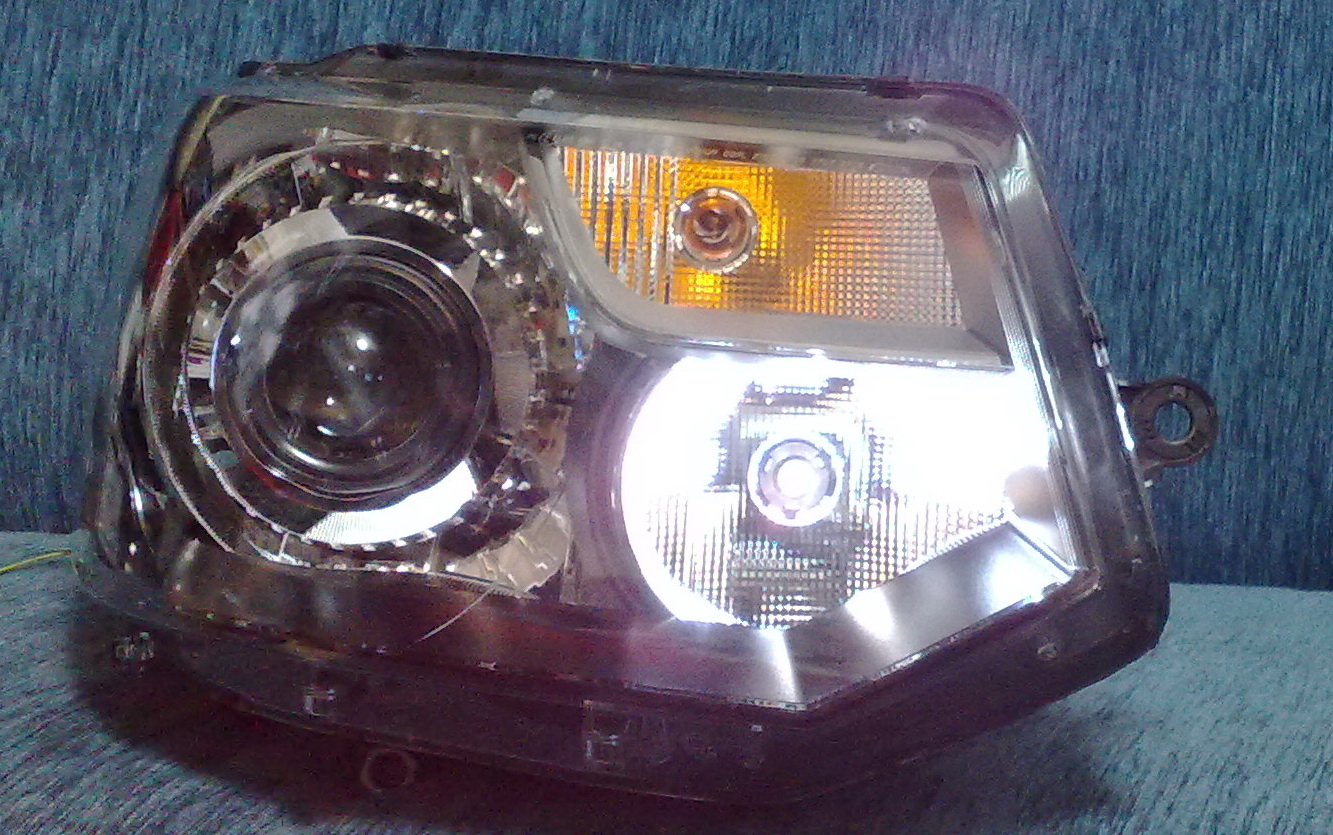

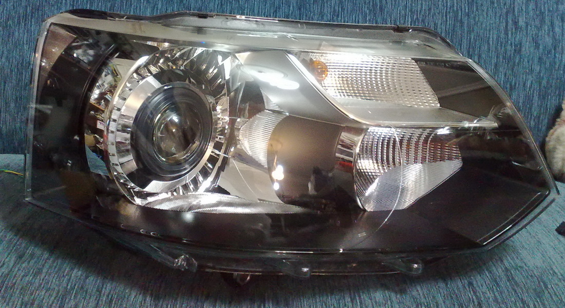

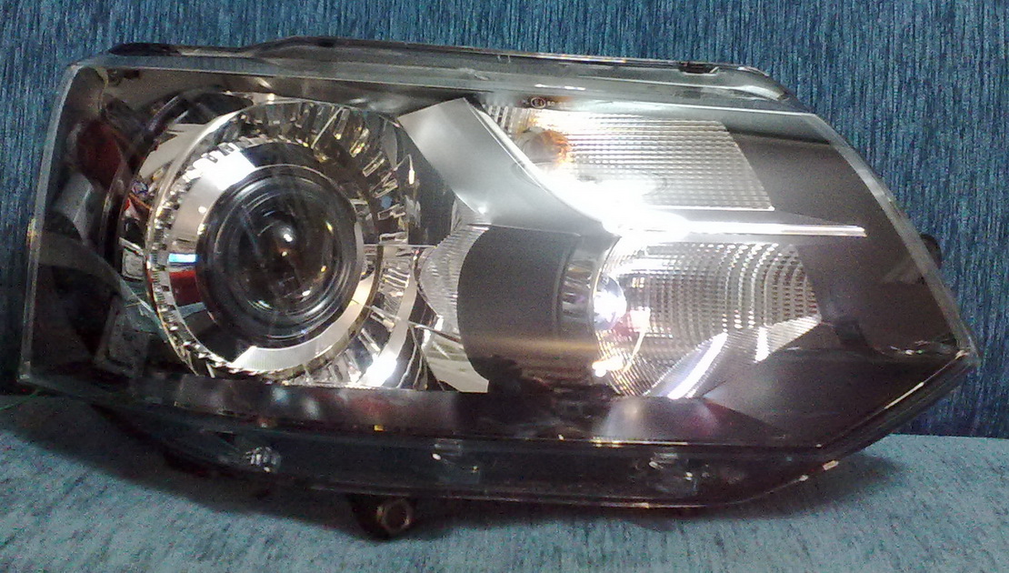

Serkan Gök1679652583 5 Ağustos 2010 Paylaş 5 Ağustos 2010 Farlırın büyük bi kısmı bitti.Çok güzel de yakışmış bana göre.Audi Q7,Q5,A5 gibi araçlarda kullanılan yeni nesil valeo d2s-d1s bi- xenon mercek kullanmış ilker bey.Park lambasını da gündüz farın yanına yerleştirildi.En yakın zamanda araç üzerinde ve duvar resimlerini yayınlayacağım..маđē łŋ Вч ΪІкєѓ Ҝема׀ ™ Yorum bağlantısı
Selçuk Keleş 5 Ağustos 2010 Paylaş 5 Ağustos 2010 Evet tahmin ettiğim gibi çok şık durmuş, Şlker yine yakıştırmış. Yorum bağlantısı

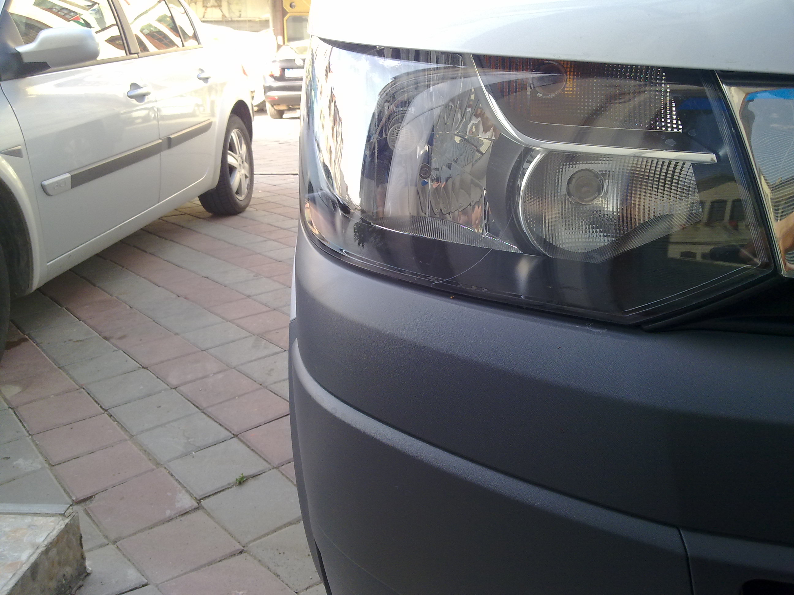

Turgut Karaçoban 6 Ağustos 2010 Paylaş 6 Ağustos 2010 diyorsan tamam ağbi...Hiç transporter farı söken var mı bunu ben söküp takabilir miyim acep..Tamponu sokmeden farı sokebildiniz mi ? Yorum bağlantısı
Serkan Gök1679652583 6 Ağustos 2010 Paylaş 6 Ağustos 2010 Tamponu sokmeden farı sokebildiniz mi ?Far yarın elime gececek bi aksilik olmassa akşama da taktırcam.Tamponu komple değilde sadece üstündeki bi parça sökülcek gibi görünüyor. Yorum bağlantısı
Turgut Karaçoban 6 Ağustos 2010 Paylaş 6 Ağustos 2010 Far yarın elime gececek bi aksilik olmassa akşama da taktırcam.Tamponu komple değilde sadece üstündeki bi parça sökülcek gibi görünüyor.Araçtaki farlara degilde baska fara mı modifiye yaptırdınız ? Yorum bağlantısı
Serkan Gök1679652583 6 Ağustos 2010 Paylaş 6 Ağustos 2010 Araçtaki farlara degilde baska fara mı modifiye yaptırdınız ?Servisten 340+340=680 liraya orj.0 far alındı. Yorum bağlantısı
İbrahim Kınay 8 Ağustos 2010 Paylaş 8 Ağustos 2010 Fara baktığın zaman ön camının altında bir qadet delik ve çıkıntı kısım var çepe çevre.Bundan da önceki kasanın farı ile bağlantı kurmak istiyorum.Yaygın olan t5 farı bu çıkıntılar ve alt ayağı nedeniyle tamponu sökmeye mecbur bırakıyordu.Kuvvetle ihtimal bu araçta da aynı işlem yapılmalıdır.Farlar gayet güzel omuş. Aracına yakışacağına eminim. Şlker'in ellerine sağlık.Park lambası için bi alternatif belirteyim. Yeni kasa Renault kangoo park lambası çift flamanlıdır.Senin aracında bu yapılabilir mi_? Yani, park 5w gündüz farı 21w kısmından yakılabilirmi_?Ekstra işlem yapmaya gerek kalmayabilir.Şimdiden hayırlı olsun Yorum bağlantısı

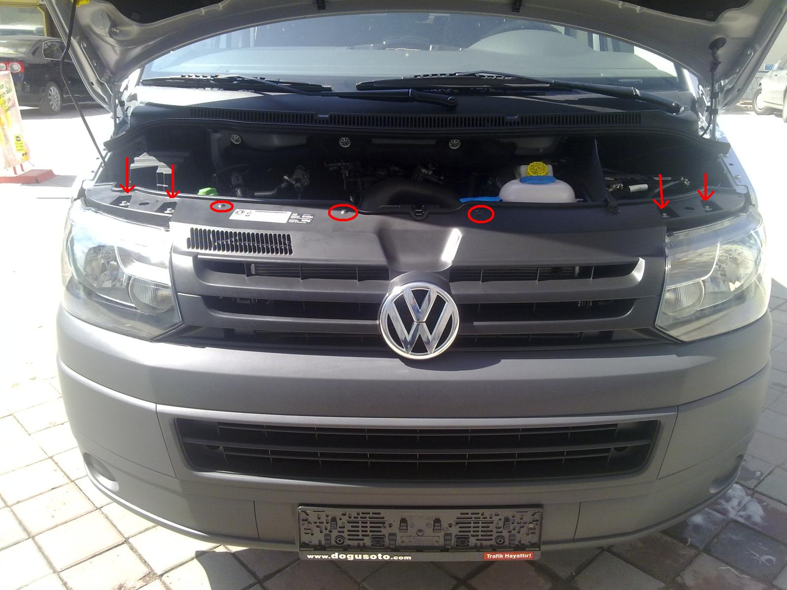

Serkan Gök1679652583 9 Ağustos 2010 Paylaş 9 Ağustos 2010 Farları taktım,sadece ufak bi nazarımız oldu farlar takıldıktan sonra sol tarafın perdesini bozduk heralde bobin vss bişeyler yandı heralde.Şlker ağbiyle görüştüm gelsin geriye gönder dedi bakayım dedi.Bugün yine sökülüyor son rutuşlarıda olduktan sonra tahminim perşembeye yeniden takarım.Şşin kötü tarafı Şbrahim Kınay ın dediği gibi tamponun komple sökülmesi lazım..Tampon sökmek ve takmak ve montaj neredeyse 2 saatimizi aldı.tam 32 adet civata çıktı..Sağlık olsun.Ama güzel oldu..Far ayarlarını önceki homojen farın alcak ve yüksek ayarlarını aynı yerde ayarlayıp mercek takıldıktan sonra yine aynı yer aynı ölçüt kullanarak ayarladım,kimseyi ragatsız etmiyorum şimdi.Buyrun resimlerle montaj ve diğerleri...**Homojen far ayarındaki yüksek ve alçak seviyeleri böyle idi;**buda Xenon taktıktan sonraki ayarlamalarım;**uzun da dediğim gibi sol tarafın motorunu yaktık o bakımdan sadece sağ tarafın uzunu; Yorum bağlantısı
Selçuk Keleş 9 Ağustos 2010 Paylaş 9 Ağustos 2010 Çok başarılı olmuş. Duvarda duran kim ? Yorum bağlantısı
Hüseyin Matur 9 Ağustos 2010 Paylaş 9 Ağustos 2010 Çok güzel gözüküyor Şlker'in maşallahı var. Merceğin arka tarafında yanan ışık park lambasının ışığımı yoksa? Yorum bağlantısı
Serkan Gök1679652583 9 Ağustos 2010 Paylaş 9 Ağustos 2010 Çok başarılı olmuş. Duvarda duran kim ? Yaw dedim geç duvara nerene geliyor hizalamada garantimiz olsun..Çok güzel gözüküyor Şlker'in maşallahı var. Merceğin arka tarafında yanan ışık park lambasının ışığımı yoksa?Park değil merceğin arkadan sızıyor ama park gibi görünüyor.asıl park yanındaki gündüz farının ampülünü çıkarıp ortada yanan beyaz ampül Yorum bağlantısı
