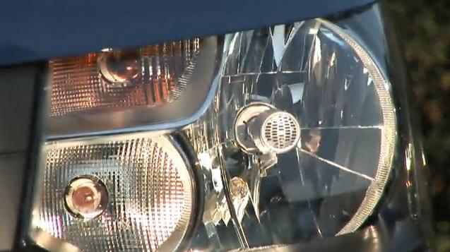

Tolga Yurtdaş 19 Mart 2007 Yazar Paylaş 19 Mart 2007 Ekte koyduğum resme bakarsanız eğer araçtaki far sistemi bi-xenon a uygun bir far sistemi. Peki ben bu bi-xenon far kit sisteminin ürün kodunu nasıl bulabilirim. Almanyadan getirme imkanım var. Yorum bağlantısı

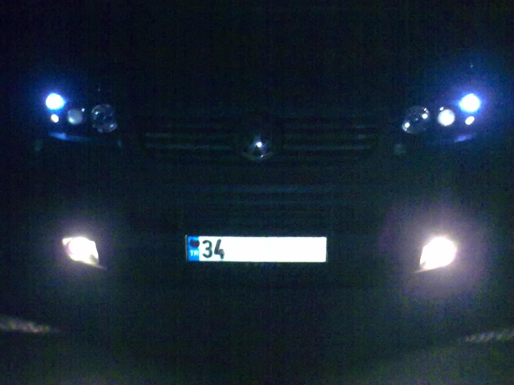

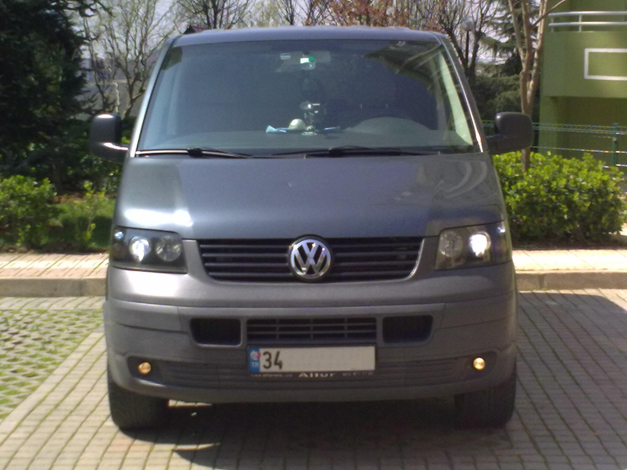

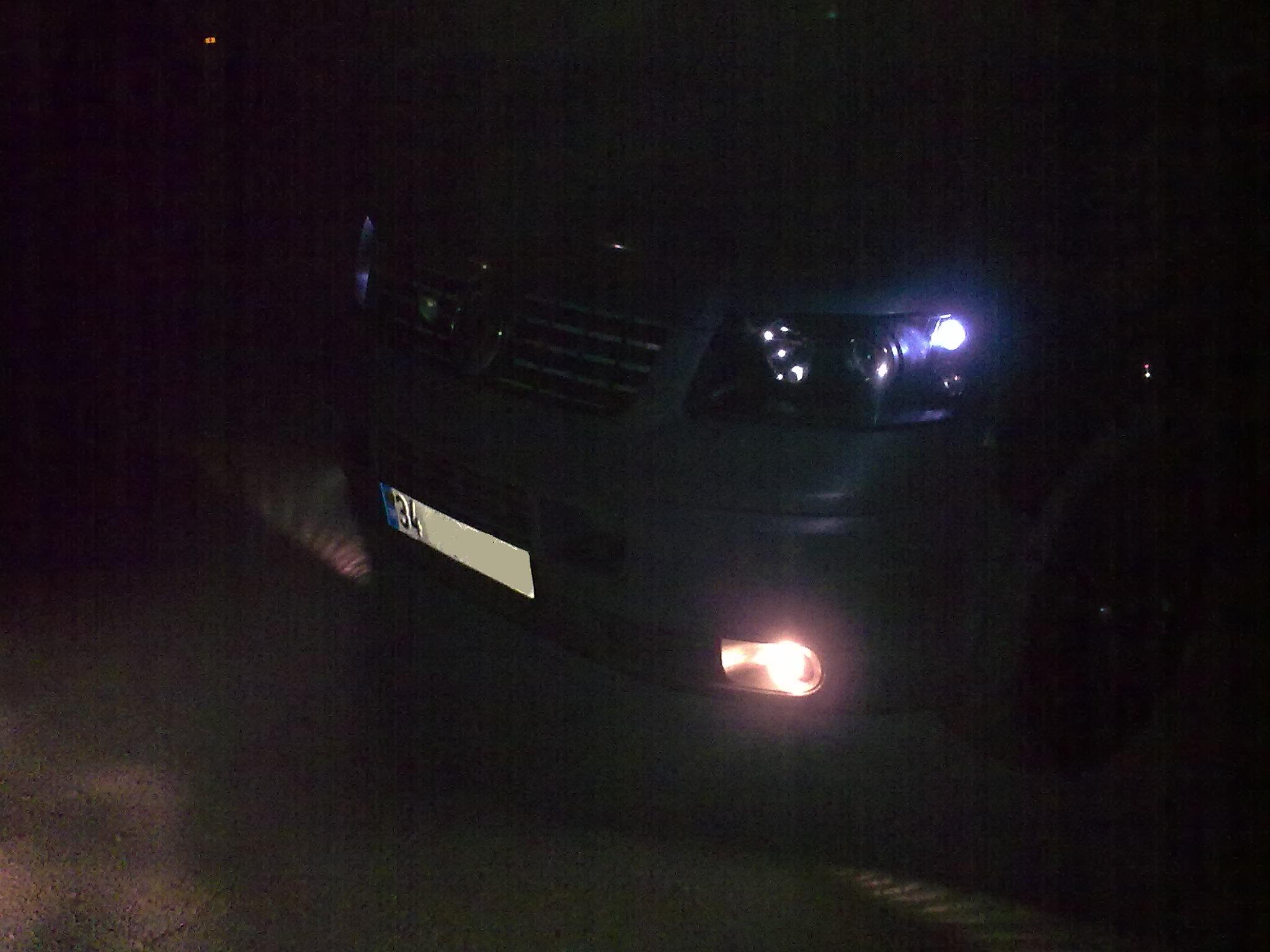

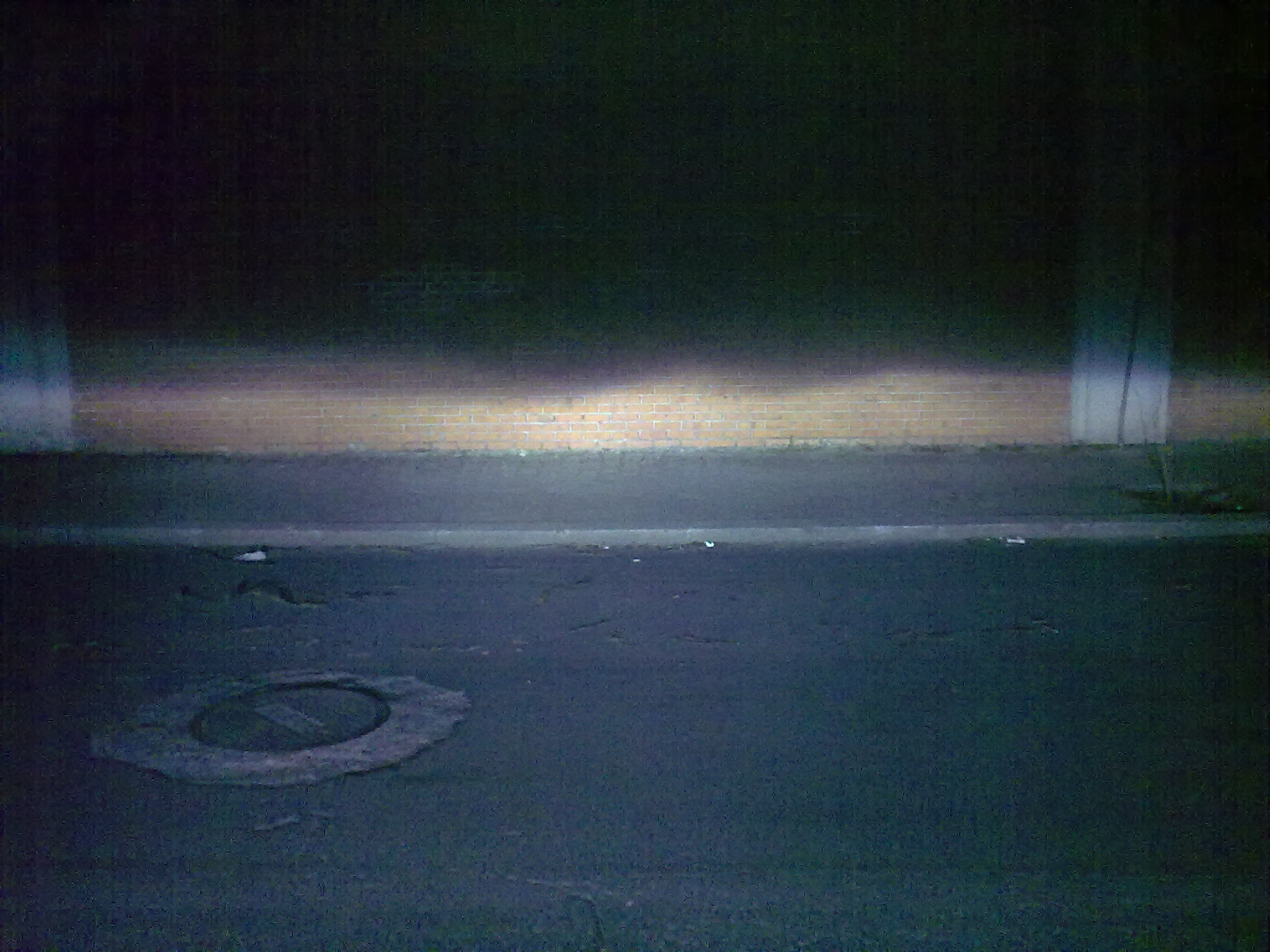

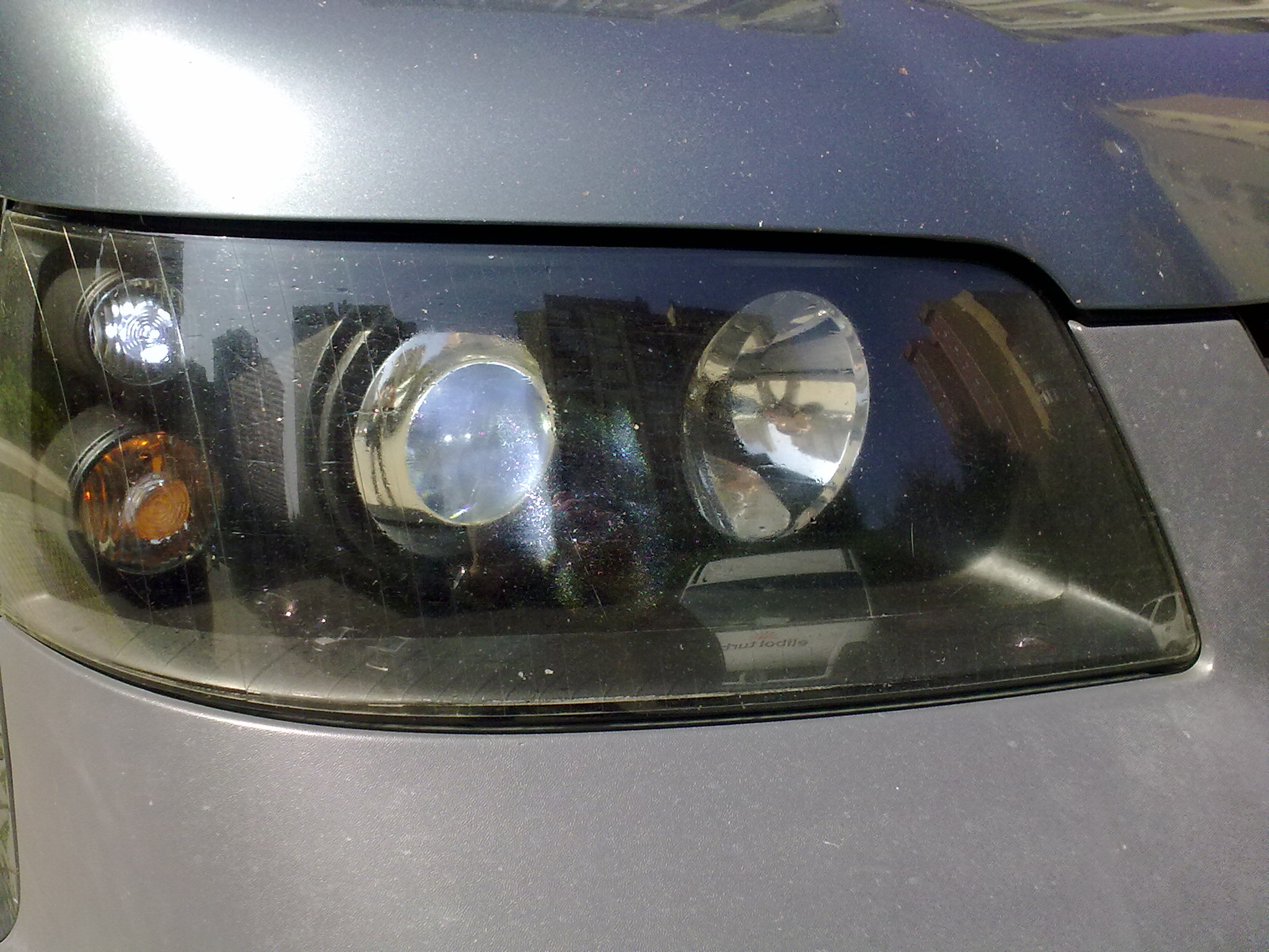

İbrahim Kınay 28 Mart 2010 Paylaş 28 Mart 2010 Merhaba arkadaşlar, Kendi aracım için hazırladığım farlarımı incelemenizi rica ediyorum.Park : 9 ledli ampul,Kısa : 6000K H7 Xenon kit,Uzun : H1 Halojen Ampul,Sis : H3 Halojen Ampul.Ayar ve görsellik konusunda tenkit, öneri ve yorumlarınızı bekliyorum.Teşekkürler. Yorum bağlantısı
Hüseyin Matur 28 Mart 2010 Paylaş 28 Mart 2010 (düzenlendi) Emeğinize sağlık görüntü hoş olmuş.Gördüğüm kadarı ile bir çift caravella farına h7 mercek uygulaması yapılmış. Biraz detay alabilirmiyiz. Duvar resmine bakıldığında, sağ mercek saat yönünün tersine bir miktar çevirilmesi gerek. Işık deseni sola doğru yükselmeye başlamış. 28 Mart 2010 tarihinde H tarafından düzenlendi Yorum bağlantısı

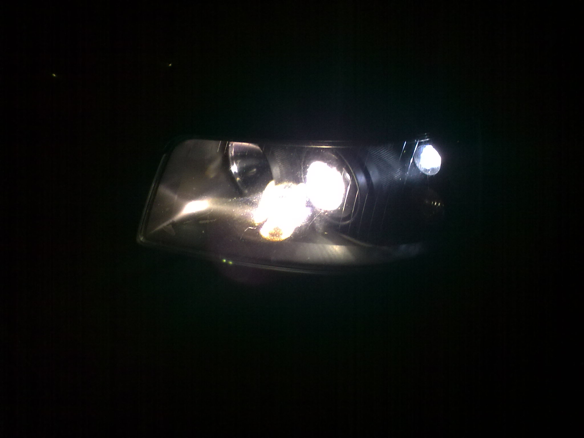

İbrahim Kınay 28 Mart 2010 Paylaş 28 Mart 2010 (düzenlendi) Detaylardan kasıt yapım aşamasının fotoğraflarıysa eğer, malesef yok.Geçtiğimiz Kurban bayramının ardından başlayarak takribi 2 ay süren bi çalışmamdı.Kullandığım farlar öncesinde Angel uygulamasında kullanıldığından açılmıştı.Bu sefer zorlanmadan açıldı ve angellar sökülerek şimdiki haline getirmeye başladım.Bilinen ısıya dayanıklı boya ile boyanmasının ardından Megane II merceklerinin montajını yaptım.Montajda Takilon denilen (mesleki bir karışımdır) kullanılarak bağlantı noktalarını hazırladım ve vida yerlerini açtım.Merceklerin orj kapaklarını bulamadığımdan 220 V spot lamba gövdelerinden kullandım.Tadilat yapılan bu farlar orjinalinde motorlu. Ancak araçta buna karşılık tesisat olmadığından kullanılamamakta.Umarım beklediğiniz yanıtları verebilmişimdir.Farklı sorularınızı da cevaplayabilirim.Teşekkürler.Döndürme için maalesef arka kapaktan müdahale şansım yok. Tekrar davlumbaz, panjur ve tampon indirip farın önünü açmam gerekli.Yeni proje üretebilirsem bunuda dahil edebilirim tabiiki... 28 Mart 2010 tarihinde IBRAHIM KINAY tarafından düzenlendi Yorum bağlantısı
İlker Kemal1679652572 28 Mart 2010 Paylaş 28 Mart 2010 Dış görünüşü oldukça güzel.Far içi siyah olunca krom kapak çok şık durmuş.Sağ mercek saat yönünün tersine bikaç derece daha çevrilseymiş hersey tam olucakmış.Yapılan ilk çalışma için oldukca başarılı.Eğer karşıdan gelen sürücülere bir rahatsızlık vermıyor ise farları yeniden açıp kurcalamaya hiç gerek yok. Yorum bağlantısı
Selçuk Keleş 28 Mart 2010 Paylaş 28 Mart 2010 Güzel görünüyor, sağ tarafın soldan daha az ışık vermesinin nedeni nedir ? Ampul mu az ışık veriyor, merceğin içinde islenme olabilir mi ?Sağ merceğin tek olarak duvar resmini gönderebilir misin ? Sanki başka bir sorun var orda, saat yönüyle alakası yok gibi. Yorum bağlantısı
İbrahim Kınay 28 Mart 2010 Paylaş 28 Mart 2010 Sağ tarafın az ışık vermesi zaman zaman benimde kafama takılmıyor değil. Ampulü çıkartıp tekrar takmayı deneyebilirim en basitinden.Trafikte rahatsızlık vermeyeceğini düşünerek, takribi 3m. önümde seyreden sedan araçlarınplaka seviyesinin 4-5cm üstü gibi bir yüksekliğe ayarlamıştım.Kesilme çizgisi daha net olabilirmiydi_? Bunun için ne yapılabilir_?Teşekkürler... Yorum bağlantısı
Serkan Gök1679652583 28 Mart 2010 Paylaş 28 Mart 2010 Şlker ağbi en yakın zmanda ve Trans.2010 modeline de mercek uygulayacak inşallah,,Far yapısı farklı baya hoşuma gitti fakat h4 kullanılıyor + gündüz farı sanırım.. Yorum bağlantısı
Kadir Eren1679652583 28 Mart 2010 Paylaş 28 Mart 2010 ibrahim ampullerin yerini değişir dene sağyı sol solu sağ al yine aynıysa balastları değişir sorun çözülmediyse mercekte sorun vardırbenden daha iyi bilen arkadaşlar daha net cevaplar verebilecektir Yorum bağlantısı
Selçuk Keleş 28 Mart 2010 Paylaş 28 Mart 2010 Duvar resmini sağ ve sol tekli olarak görmek lazım. Yapabiliyorsan sağ ve sol ampulü yer değiştirip farkın devam edip etmediğine bak. Ampulden oluşup oluşmadığına emin olursun böylece.Kesilme çizgisi için D2S/D1S mercek ve ampul kullanman lazım. H7 gibi halojen merceklerle her zaman iyi sonuç alınmayabiliyor. Yorum bağlantısı
İbrahim Kınay 28 Mart 2010 Paylaş 28 Mart 2010 Evet, ampul değiştirmek çözüme yön verecektir.Teşekkürler... Yorum bağlantısı
