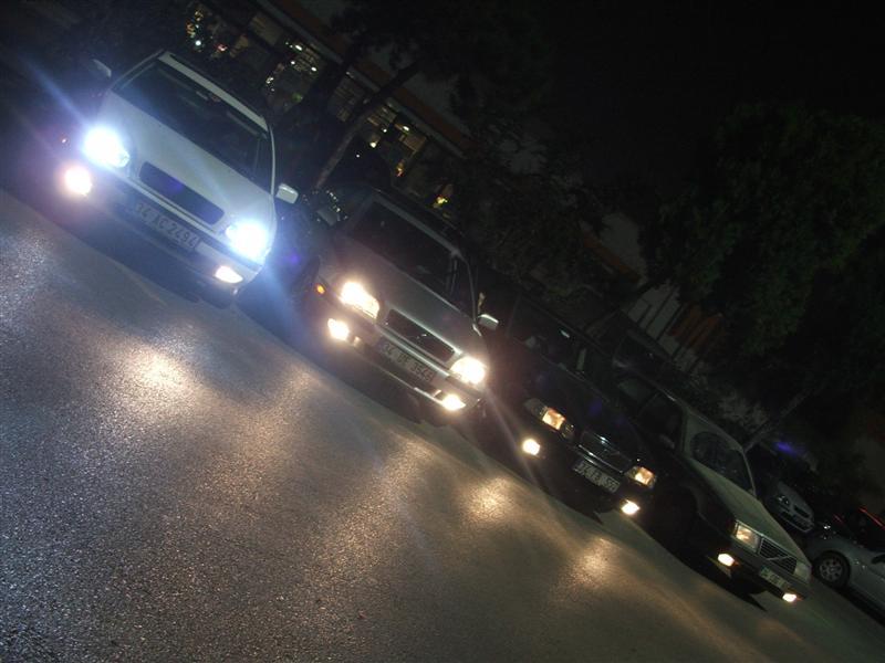

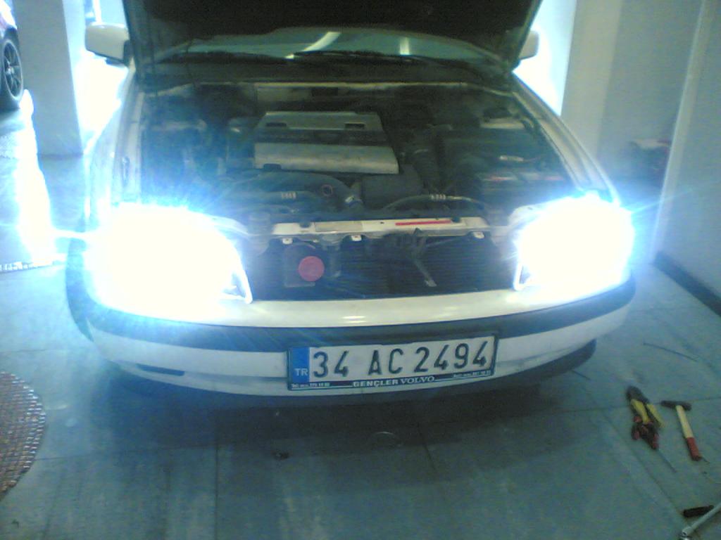

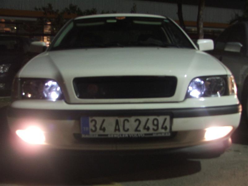

Selam arkadaşlar,
Önce H4 farlarımdan H7 farlarıma geçtim ardından H7 xenon kit ile xenona geçtim. Fakat düzgün ışık dağılımını yakalayamadım. Sanırım çok da göz alıyor. Dolayısıyla merceğe geçmek istiyorum. (H4 den H7 ye geçerken özellikle uzunlarla baya sorun yaşadım. Uzunlara geçince kısaları kapatıyor vs. ama hallettik.)
2005 model s40 larda kullanılan xenon merceğinden bulabiliyorum. Ampul farklı sanırım. 2 adet te o merceğin içindeki ampulden bulsam; mevcut ballastlarımla kullanabilir miyim? (Sunpart 6000K).
Ve beni çok düşündüren bir konu daha. Orjinal yeni H7 farlarıma çok ciddi bir rakam ödedim. Elimde kalsın istemiyorum.
Mercek montajı sırasında kesilecek sonuç olarak.
1) Mevcut ballastım D2S ampulle çalışır mı?
2) Sanırım mercek reflektör üzerine monte ediliyor. Dolayısıyla temiz çıkma reflektör alsam üzerine monte ettirsem sanırım daha iyi olur. Bu konuda görüşlerinizi bekliyorum.
3) Mercek reflektöre monte edilince, manuel ve elektrikli yükseklik ayarım düzgün çalışacak mı?
4) Bu işleri gözüm kapalı teslim edip yaptırabileceğim bir yer biliyor musunuz? Mercek, ampul ve reflektörü kendim getirsem bana kaça mal olur?
5) Kazara beceremezsek elimizde patlarsa, kendi reflektörümü takıp eski sisteme dönebilir miyim?
birde; H4ü terk etme sebebim uzunlarla kısaların ayrı olmasıydı. selektör yaptığım belli olsun diye.
almışken bi-xenon mercek alsam da; uzunlara geçtiğimde bi-xenon mercekten, selektör yaptığımda halojen ampulu yaksa diyorum. sanırım işin bu kısmını elektrik sorunumu(uzunları yakınca kısayı kapatma) halleden ustamla görüşmem gerekecek.
bi-xenon mercek alsam, uzuna geçirmem için sadece 12v ile tetiklemem yeterli olacak mı? ekstra bir kontrol modülü vs. gerek var mı?
Sanırım yeni masraf kapıları beni bekliyor... :D
Selçuk Keleş
Aracının şu anki resmini bir göndersene. Senin aracının kasasında mercekli far yoktu değil mi ? Şu anki mercekli S40'lar farklı bir kasa.
Selçuk Keleş
Usta konusunu bilemem, ustaya yaptıranlar bu foruma pek gelmiyorlar zaten. :D Geldiğin durum diğer kit kullanıcılarıyla aynı, genelde önce kolaylık ve maliyetten dolayı kit uygulanır sonra da sonucu beğenilmez.
Bana kalırsa şu anki kitle bişey yapmaya çalışma, düzgün sonuç elde edemezsin. Onu satarsın.
Şu anki farına (mercedes E200) hella bi-xenonu sığdırabileceğini sanıyorum, çok düşük profilli değil. Olmadı valeo alırsın. Sonra da D2S ampul ve balast alman lazım.
Mercek modifiyesi zor ve detaylı bir iştir, sen yapmayı düşünüyorsan web sitesini ve forumu iyice incelemen, yeni ya da ikinci el far seti alman ve üzerinde çalışman gerekecek. Mercek reflektöre tutturulduğu için ve seviye motoru da reflektörü oynattığı için yükseklik ayarın çalışmaya devam eder.
