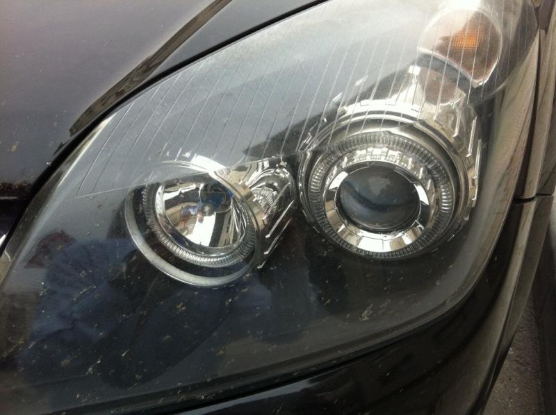

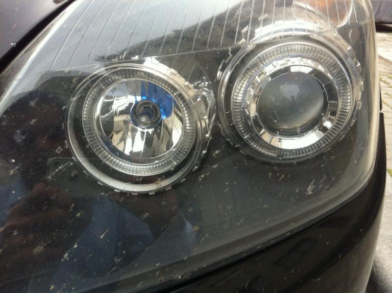

2008 model bir Astra'nın 3. sahibiyim ilk sahibi araca xenon far taktırmış (otomatik seviye ayarı ve far yıkama yok). Parklar da angel eye sanırım. Aşağıda fotoğrafları var, xenon far konusunda pek fazla bilgim yok. Aşağıdaki fotoğraflardan
- ampullerin kaç Kelvin olduğu ve markası
- uzun ve kısaların xenon olup olmadığı
- uzun ve kısaların mercekli olup olmadığı
anlaşılabilir mi? Balasta bakarak ne gibi bir bilgi edinebilirim?
Şimdiden cevap yazanlara teşekkürler.

Arif bey merhaba aracınız hayırlı olsun iyi günlerde kullanın :flowers:
- Kelvin değerini eğer duruyorsa etiketinden birde 3 ağağı 5 yukarı yanarken renginden tahmin edebiliriz(resim eklerseniz)
- Araçta xenon var dediniz o zaman kısalarda xenon kit var demektir.Uzunlarda piyasa malı mavi performans ampulu takılmış.
- Sadece kısa farınızda mercek var.
- Parklar angel gibi duruyor...
Parkları ve uzun-kısa farlarınızı yakarak resim eklerseniz daha fazla yardımcı olabiliriz...

Teşekkür ederim iyi dilekleriniz için :flowers:
Uzunlar mavi piyasa malı yani linkteki gibi bir ampul oluyor değil mi? http://urun.gittigidiyor.com/garaj/h7-beyaz-isik-ampul-zenon-far-gorunumlu-55276546 (Astra H'ler araştırdığım kadarı ile standart kısalar h7 uzun h1 sisler h3 kullanıyor)
- Balastlar ise kontrol ettim şu linktekinin aynısı http://www.cenmaxsat...ast,PR-142.html

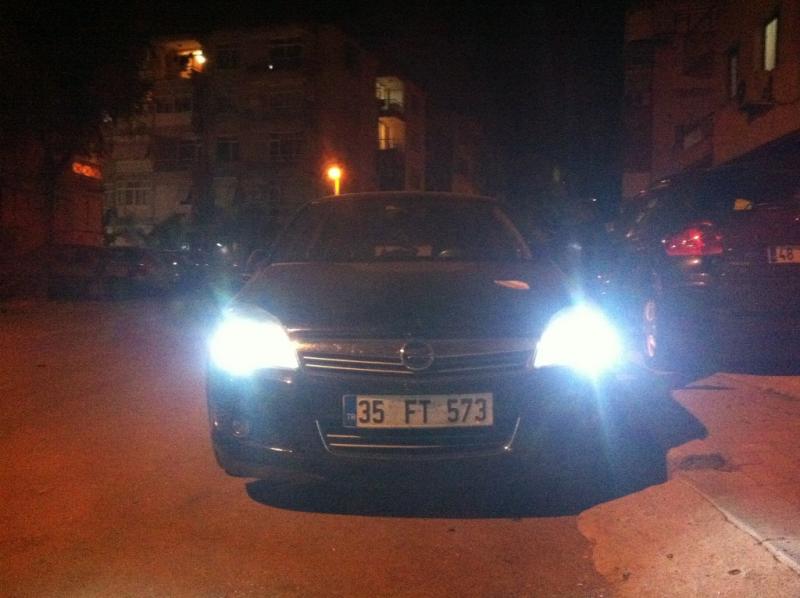

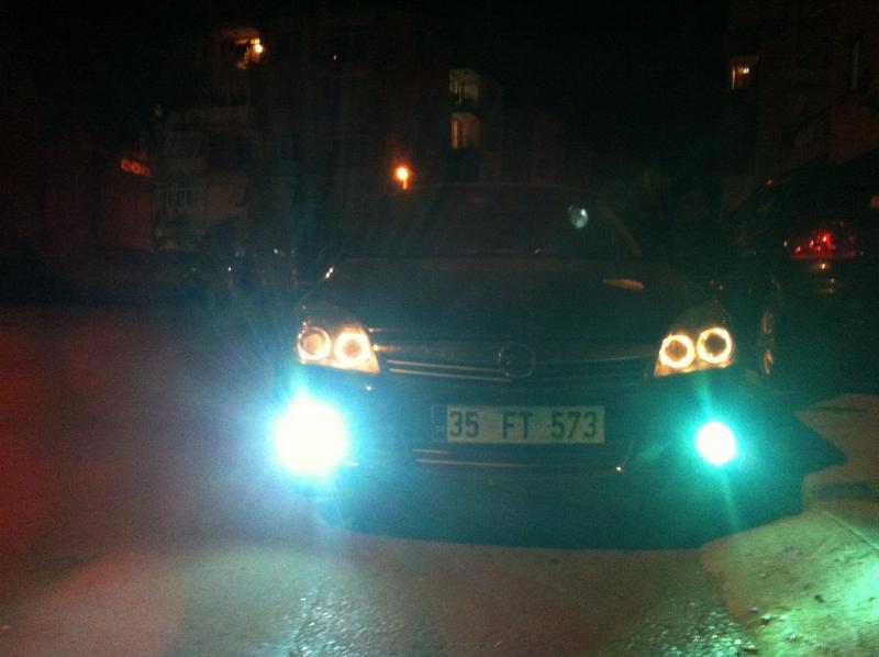

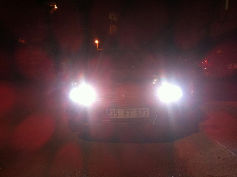

- Fotoğraflar aşağıdadır sırasıyla park+sis, kısa ve uzun
- Xenon ampullerin H7, H1 veya D2S olup olmadığını ampulu çıkarmadan anlamak mümkün değil sanırım
- Sislerde xenon olabilir emin değilim eğer xenon ise onlar için ayrı balast olmalı değil mi?
Teşekkürler
Teşekkürler
:good1:
- Uzun fardaki ampul linkteki ampulden ve performansı çok vasat bir ürün...
- Angel parkların ampulleri değişir ve beyaz olursa çok daha şık olur...
- Ampullerin ikiside H7 olmalı...
- Sislerinizde xenon ve renkten tahminim 8000K gibi.Balastları kablo bağlantılarının kolay olması için sis lambasına yakın bir yere genelde farın alt kısmındaki boşluğa montaj yaparlar...
