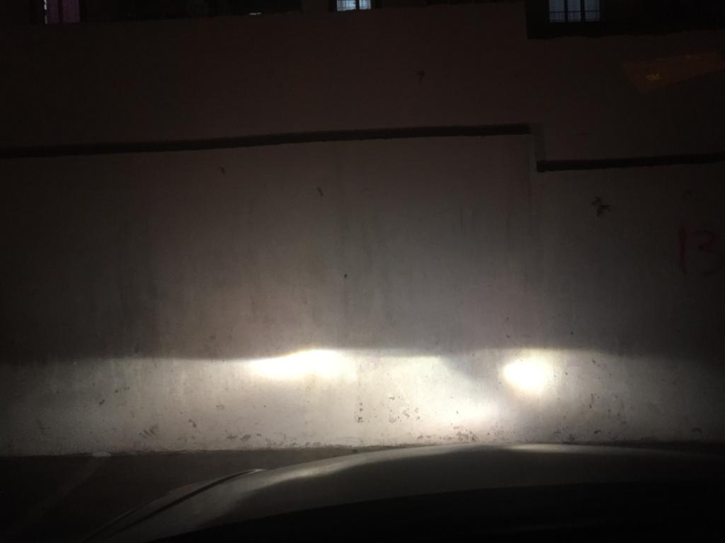

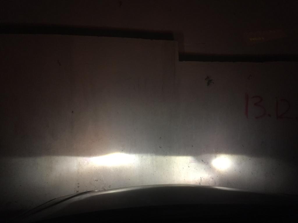

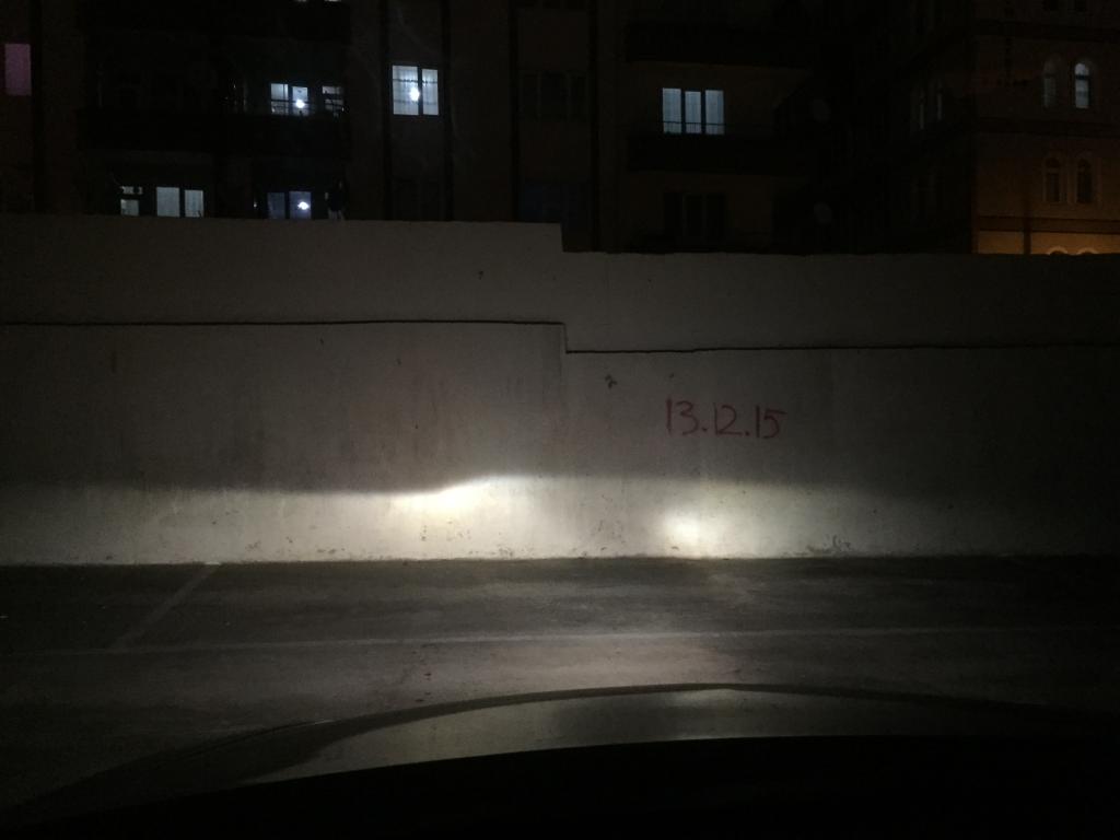

Mert Atay 30 Aralık 2017 Paylaş 30 Aralık 2017 Merhabalar, farlarımı temizlettim ve düşen çerçeveyi taktırdım. Ayrıca 2 adet Philips D2s 4300k Ampul taktık. Buraya kadar herşey güzel. Ancak küçük bir problemim var ki şöyle, sol farım odak noktası tam yerinde. Sağ farın ise odağı tamamen merkezden kaçık ve birkaç yere dağılmış durumda.Ampulü mü ters taktık yoksa mercekte, reflektörde mi problem var? Birde odak ayarı diye bir Ayar mevcut mu ? Konuyu görselle özetlemek için aşağıya görsel ekliyorum. Yorum bağlantısı
Oktay Toker 30 Aralık 2017 Paylaş 30 Aralık 2017 Ampul yerine oturmamış görünüyor.Ters takma olasılığı ise tırnak mevcut yerine denk gelmez.Ampuldeki kahverengi tel aşagı gelecek. Yorum bağlantısı
Mert Atay 31 Aralık 2017 Paylaş 31 Aralık 2017 6 saat önce, Oktay Toker yazdı: Ampul yerine oturmamış görünüyor.Ters takma olasılığı ise tırnak mevcut yerine denk gelmez.Ampuldeki kahverengi tel aşagı gelecek. Önceki Ampülde bu şekilde odağı kaçıktı. Ampul yuvasına işlem falan mı yaptılar acaba yerine oturmadığına göre? Bu durumda ne yapabilirim peki? Düzeltme şansım var mıdır ? Yorum bağlantısı
Oktay Toker 31 Aralık 2017 Paylaş 31 Aralık 2017 Ampulü tutan 2 tel var onları söküp ampulün çentiği ile mercekteki karşılığı denk gelip oturacak ve telleri takacaksınız.Far arkası müsaitse yapılabilir. Yorum bağlantısı
Mert Atay 1 Ocak 2018 Paylaş 1 Ocak 2018 19 saat önce, Oktay Toker yazdı: Ampulü tutan 2 tel var onları söküp ampulün çentiği ile mercekteki karşılığı denk gelip oturacak ve telleri takacaksınız.Far arkası müsaitse yapılabilir. Malesef farı sökmeden işlem yapmak imkansız. Merceğe ulaşmak İçin vidayla sabitlenmiş koruma kapağı var. Tampon ve far sökülerek yapılacak. Ayrıca Ampul yuvasına oturmadıgından eminiz değil mi ? Başka bir ihtimal var mı? Yani ampülü yerine oturttuğumuzda odak düzelecek mi Yorum bağlantısı
Oktay Toker 1 Ocak 2018 Paylaş 1 Ocak 2018 Duvara karşı ampullü oynatma imaknı oluşursa bunu canlı olarak görebilirisiniz.Yada far önüne beyaz tahta koyarakta canlı olarak işlem yapabilirsiniz. Yorum bağlantısı
Mert Atay 1 Ocak 2018 Paylaş 1 Ocak 2018 6 saat önce, Oktay Toker yazdı: Duvara karşı ampullü oynatma imaknı oluşursa bunu canlı olarak görebilirisiniz.Yada far önüne beyaz tahta koyarakta canlı olarak işlem yapabilirsiniz. Teşekkür ederim. Ancak ben alet nede edevat takımım var. Rot balansçı veya elektrikçi yaparmı bu işlemi? Yorum bağlantısı
Oktay Toker 1 Ocak 2018 Paylaş 1 Ocak 2018 Farları son işlemleri kim yaptı ise ona giderek fardaki durumu ve aydınlatmayı söyleyerek düzeltmeleri istemelisiniz. Yorum bağlantısı

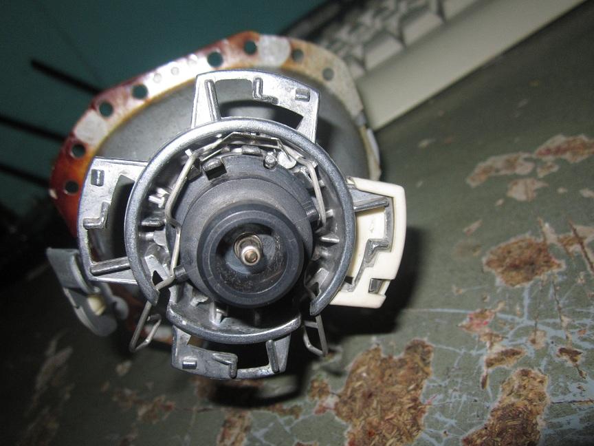

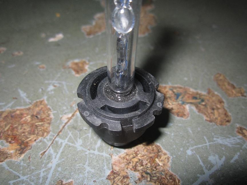

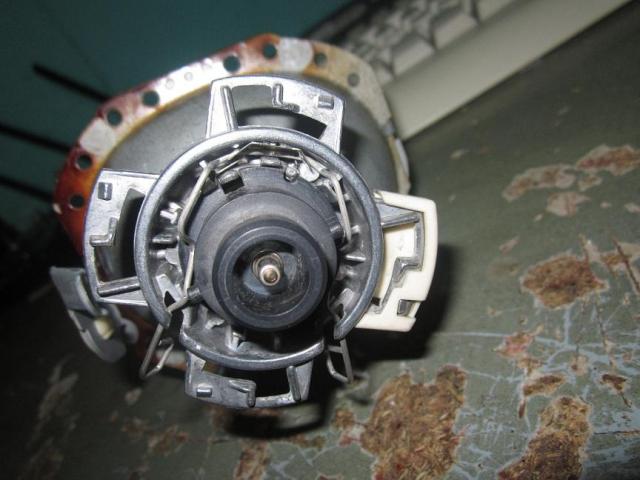

Oktay Toker 2 Ocak 2018 Paylaş 2 Ocak 2018 (düzenlendi) Kullanılan xenon bu şekilde her yerinde çentik varsa yanlış takılmış olabilir.Markası philips te yazsa olabilir diye düşündüm. Orijinal xenon ise bu resimdeki gibi oturacak.. 2 Ocak 2018 tarihinde Oktay Toker tarafından düzenlendi Yorum bağlantısı

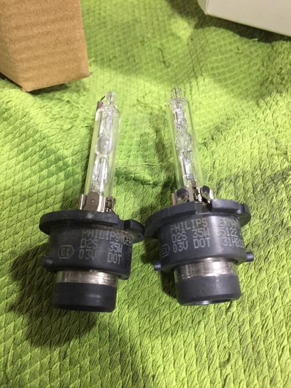

Mert Atay 23 Ocak 2018 Paylaş 23 Ocak 2018 On 02.01.2018 at 14:46, Oktay Toker yazdı: Kullanılan xenon bu şekilde her yerinde çentik varsa yanlış takılmış olabilir.Markası philips te yazsa olabilir diye düşündüm. Orijinal xenon ise bu resimdeki gibi oturacak.. Philips d2s ampuller standart değil mi ? Bir ek yüklüyorum, ancak bu ampuller içinden çıkan mıydı, yoksa birisi yeni diğeri eskimi bilemiyorum ancak fikir vermesi açısından iyi olur. Farları sökmek için tamponu sökmem gerekiyor haliyle iş uzuyor.. Yorum bağlantısı
Mahmut Akbulut 23 Ocak 2018 Paylaş 23 Ocak 2018 Şimdi, Mert Atay yazdı: Philips d2s ampuller standart değil mi ? Resimdeki ampuller OEM ... Sadece OEM ürünler standarttır yada olmak zorundadır . Replikalar da böyle bir standart yoktur , Philips replikası en çok yapılan ürün olduğundan piyasada oem bulmak oldukça güç , sadece araç üzerinden çıkanlar oem dir ... 1 Yorum bağlantısı
Oktay Toker 23 Ocak 2018 Paylaş 23 Ocak 2018 Eklediğiniz resimdekiler orijinal görünüyor ve hatta birisi plus versiyon gibi, Öyle görünüyor ki sırf beyaz renk olsun diye ampul değişimi yapılmış gibi. Yorum bağlantısı
