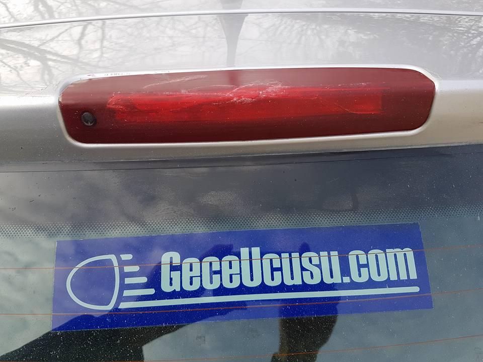

Emre Kural 27 Ocak 2017 Paylaş 27 Ocak 2017 (düzenlendi) 22 saat önce, Yunus Emre Andaç yazdı: Yenisi kaç kuruşmuş 200 servis orjinal Bir saat önce, Oktay Toker yazdı: Resim parçadan daha degerli bir geceucusu işlemi olmuş.elinize saglık. teşekkürler. 3. stop lambası değişmeye değer mi diye düşündüm. 1 xenon ampul parası neredeyse (200 TL ) Bu arada biraz boya ile beyaz yerleri rutuşladım daha az dikkat çeker oldu. 27 Ocak 2017 tarihinde Emre Kural tarafından düzenlendi Yorum bağlantısı
Yunus Emre Andaç 29 Ocak 2017 Paylaş 29 Ocak 2017 Ben olsam değiştirirdim ilk fırsatta ama sizi bilemeyeceğim 1 Yorum bağlantısı
Emre Kural 2 Şubat 2017 Paylaş 2 Şubat 2017 On 29.01.2017 at 17:36, Yunus Emre Andaç yazdı: Ben olsam değiştirirdim ilk fırsatta ama sizi bilemeyeceğim Zor tutuyorum Emre kendimi zaten Yorum bağlantısı

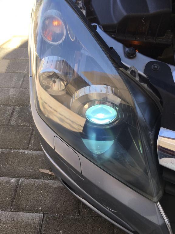

Tahsin Balkan 5 Ekim 2017 Paylaş 5 Ekim 2017 merhabalar, 2006 model astra h aracım var aracın üzerine bi xenon far taktım merceklı cosmo farı far full doludur, D2S ampul Ateşleyici,Balastlıdır, aldım kisi soldan kaza yapmış farın birini çıkma almış diğer far ile ayırıyor merceği buğulu gibi işte dış kısmını zımpara cila yaptık binebze idare eder ama diğer far ile ciddi renk ayırması var iç nikelaj sıkmına varınca renk farkı var nasıl bir yol izleyebilirim teşekkürler. not: far yanan eski far sıfır far 550tl Yorum bağlantısı
Mahmut Akbulut 5 Ekim 2017 Paylaş 5 Ekim 2017 Ampullerde renk farkı yoksa eğer iki tane çıkma temiz Hella D2s mercek alıp değiştirmek en sağlıklı uygulama olur ... 1 Yorum bağlantısı
Tahsin Balkan 5 Ekim 2017 Paylaş 5 Ekim 2017 peki farı nasıl açarım sıkıntı yaratırmı Yorum bağlantısı
