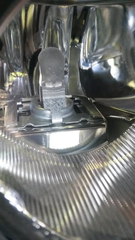

Yunus Emre Andaç 8 Haziran 2016 Paylaş 8 Haziran 2016 Bir saat önce, Emre Kural yazdı: Ayrıca birsey soracağım. sis farının ampulün önündeki Metal düzeneği Eyüp yatırsam nasıl olur? Karşıdan gelen sürücünün gözlerini alır mı? ışığı biraz daha serbest bırakmış olacağım diye düşündüm. Bence far tasına hiç bir müdahalede bulunmayın muhtemelen o siperin amacı direkt karşı tarafın gözünü almayı engellemektir.Veya ışığın yansımasını ayarlamak için düşünülmüştür. 1 Yorum bağlantısı

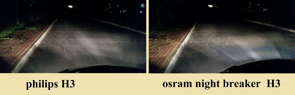

Emre Kural 8 Haziran 2016 Paylaş 8 Haziran 2016 Sağdaki Osram Night breaker h3 % 110. soldaki Philips % 30 idi yanılmıyorsam. Yorum bağlantısı
Yunus Emre Andaç 8 Haziran 2016 Paylaş 8 Haziran 2016 2 saat önce, Emre Kural yazdı: Sağdaki Osram Night breaker h3 % 110. soldaki Philips % 30 idi yanılmıyorsam. Ciddi Bi fark oluşturmuşa benzemiyor gibi ama yinede parlaklık daha üst seviyeye çıkmış ?? Yorum bağlantısı
Emre Kural 9 Haziran 2016 Paylaş 9 Haziran 2016 6 saat önce, Yunus Emre Andaç yazdı: Ciddi Bi fark oluşturmuşa benzemiyor gibi ama yinede parlaklık daha üst seviyeye çıkmış ?? Çıplak gözle daha iyi anlaşılıyor. Fark var özellikle parlaklıkta 1 Yorum bağlantısı

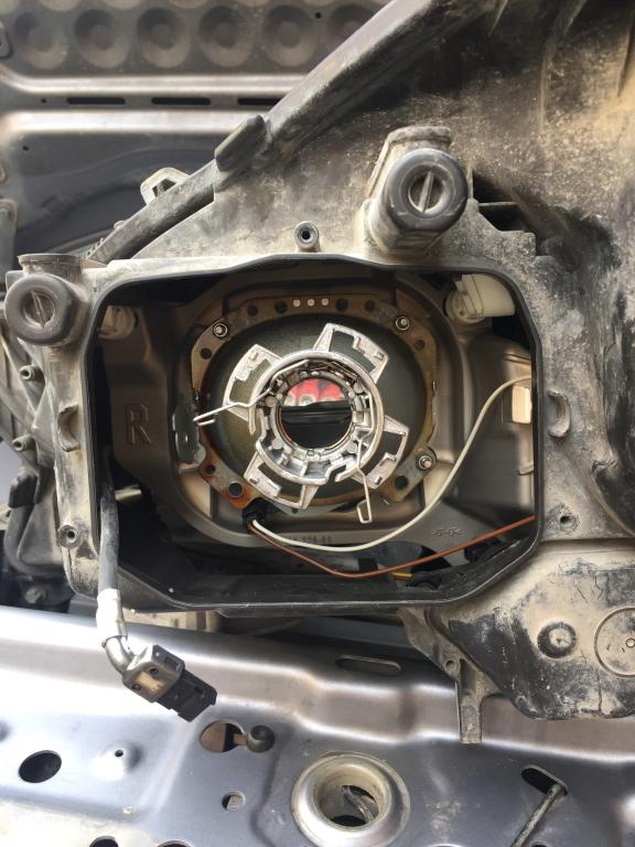

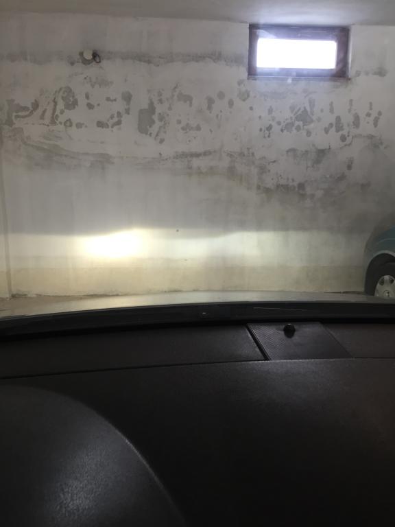

Cem Yılmaz1679652650 11 Haziran 2016 Paylaş 11 Haziran 2016 (düzenlendi) Balıkesirden selamlar saygılar. Opel Astra H aracımın sağ xenon aydınlatması malesef son demlerini yaşıyor. önce ampülleri philips d2s 4300k olarak değiştirdim. daha sonra balast ve ateşleyicileri sağ sol yaptım. daha sonra merceğin aynasını ve merceği elimin bezimin fırçamın yettiği kadarıyla silmeye çalıştım. ama ne yaptıysam sağ farım sol farıma göre çok sönük kalıyor aydınlatma olarak. şimdi yapmam gereken bixenon merceklerimi değiştirmek olucak. far camını sökmeden farın arka kapağından hella bixenon merceklerimi söküp değiştirebilirmiyim daha önce böyle bi durumla karşılaşmış olan varmıdır aramızda. farımın arka kapağı ve aydınlatma farkı resimdedir. 11 Haziran 2016 tarihinde Cem Yılmaz tarafından düzenlendi Yorum bağlantısı
Mahmut Akbulut 11 Haziran 2016 Paylaş 11 Haziran 2016 Cem bey merceğin etrafında bulunan somunlardan birini gevşetin ve elinizle civatayı kontrol edin eğer civata sabitse oynamıyorsa işlem çok kolay olacak , aksi olursa civataya önden müdahale etmek gerekecek ve malesef far camı açmak zorunda kalacaksınız ... 2 Yorum bağlantısı
Fatih Özbaş1679652583 11 Haziran 2016 Paylaş 11 Haziran 2016 genellikle cam açılıyor ama Mahmutun da dediği gibi arkadan çıkıyor olabilir. eski golf 4 aracımın sis merceğini arkadan sökmüştüm. 2 Yorum bağlantısı
Cem Yılmaz1679652650 11 Haziran 2016 Paylaş 11 Haziran 2016 (düzenlendi) Somunları sökebiliyorum civata sabit oynamıyor lakin merceği çekerken ön tarafında şapka gibi biley var ve biyerkere takılıp çıkmıyor. Fazlada zorlayamıyorum ahl motoru farın içinde ve zarar vermek istemiyorum. Kaş yaparken göz çıkarmıyalım 11 Haziran 2016 tarihinde Cem Yılmaz tarafından düzenlendi 1 Yorum bağlantısı
Mahmut Akbulut 11 Haziran 2016 Paylaş 11 Haziran 2016 Mercek kapağı aklıma gelmişti Zorlamayın mercek kapağı çıkarsa far açmadan takamazsın , bu durumda far camı açılacak ... Yorum bağlantısı

Cem Yılmaz1679652650 11 Haziran 2016 Paylaş 11 Haziran 2016 bu hafta merceklerimi alıp projesini burada paylaşırım o zaman yapıcak başka bişey yok 1 Yorum bağlantısı
Yunus Emre Andaç 11 Haziran 2016 Paylaş 11 Haziran 2016 6 saat önce, Emre Kural yazdı: Bu arada sis farları Halojen farlar gibi ayar yapılabiliyor mu? Yapılıyorbildiğim kadarıyla Yorum bağlantısı
Yunus Emre Andaç 11 Haziran 2016 Paylaş 11 Haziran 2016 Astra H team'de sabah görmüştüm paylaşımını ama cevabı bilmediğim için yorum yapamadım Merakla bekliyorum yapacağın işlemi.Astra H xenon konusunun içine yaparsan daha yararlı olur Yorum bağlantısı
Selçuk Keleş 12 Haziran 2016 Paylaş 12 Haziran 2016 On 8 Haziran 2016 at 23:39, Emre Kural yazdı: Sağdaki Osram Night breaker h3 % 110. soldaki Philips % 30 idi yanılmıyorsam. Sis farında performans beklememek lazım, kısa menzil çünkü, güle güle kullan. Sis farının arkasında vidalar olması gerekiyor ayarlama için. 2 Yorum bağlantısı

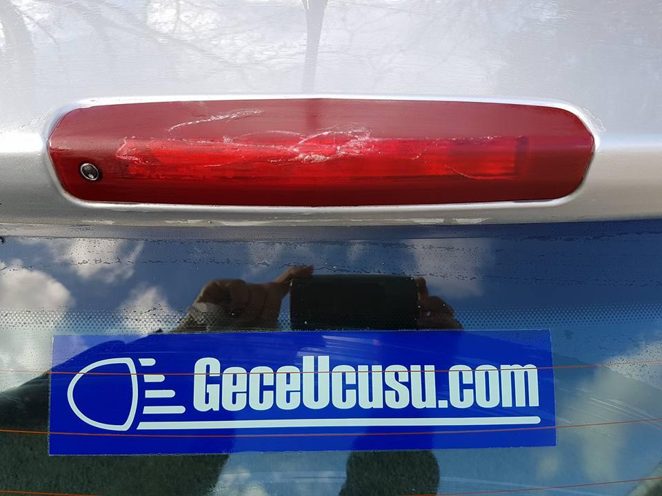

Emre Kural 26 Ocak 2017 Paylaş 26 Ocak 2017 Kırık halini çekemedim. Ama tarif edebilirim. Orta stop lambasını daha önce garajda çarpmış ve çatlatmış idim. Japon sıvı yapıştırıcı ile çatlakları doldurup bırakmıştım. Bu sefer ikinci defa yine çarptım. Bu sefer çatlak yerinden kırılarak 8-10 parçaya ayrıldı. Bende parçaları topladım, tekrar japon yapıştırıcısı ile yapıştırdım. İnce zımpara ile yüzeyi düzledim. Sonra tekrar araları doldurdum yapıştırıcı ile. Tekrar zımparaladım ve yüzeyi eşitledim. Wd 40 ile sildim. Servise gidene kadar, değişim yapılana kadar bu kışta beni idare eder 1 Yorum bağlantısı
Yunus Emre Andaç 26 Ocak 2017 Paylaş 26 Ocak 2017 (düzenlendi) 3 saat önce, Emre Kural yazdı: Kırık halini çekemedim. Ama tarif edebilirim. Orta stop lambasını daha önce garajda çarpmış ve çatlatmış idim. Japon sıvı yapıştırıcı ile çatlakları doldurup bırakmıştım. Bu sefer ikinci defa yine çarptım. Bu sefer çatlak yerinden kırılarak 8-10 parçaya ayrıldı. Bende parçaları topladım, tekrar japon yapıştırıcısı ile yapıştırdım. İnce zımpara ile yüzeyi düzledim. Sonra tekrar araları doldurdum yapıştırıcı ile. Tekrar zımparaladım ve yüzeyi eşitledim. Wd 40 ile sildim. Servise gidene kadar, değişim yapılana kadar bu kışta beni idare eder Yenisi kaç kuruşmuş 26 Ocak 2017 tarihinde Yunus Emre Andaç tarafından düzenlendi Yorum bağlantısı
Oktay Toker 27 Ocak 2017 Paylaş 27 Ocak 2017 Resim parçadan daha degerli bir geceucusu işlemi olmuş.elinize saglık. 1 Yorum bağlantısı
