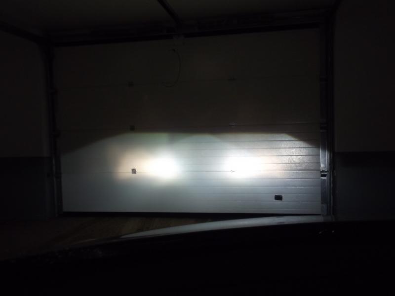

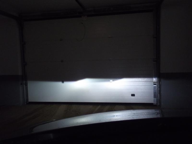

Mahmut Akbulut 24 Kasım 2015 Paylaş 24 Kasım 2015 Değerli arkadaşlar, Opel Astra H sonradan taktırdığım orjinal bi-xenon farların optiğinden memnun değilim. Düzgün bir dağılımı yok. Mevcut eski halojen farlarıma mercek montajı yaptırsam nasıl olur fikrinizi almak istedim. Otomatik far ayarı çalışır mı eskisi gibi? Optiği daha iyi olur mu? Birde ne tür mercek takmamı önerirsiniz? Bunu yapabilecek usta var mı İstanbulda tavsiye edebilieceğiniz? Sevgiler....Mevcut far ve ışığın duvar fotolarını görebilir miyiz? Hella merceklerin kesilme çizgisi çok net değildir ama aydınlatma kalitelidir . Yorum bağlantısı
Emre Kural 24 Kasım 2015 Paylaş 24 Kasım 2015 Mevcut far ve ışığın duvar fotolarını görebilir miyiz? Hella merceklerin kesilme çizgisi çok net değildir ama aydınlatma kalitelidir .Işığı eşit yaymıyor bence mercek. ortada toplanıyor. Diğer araçlara kıyasla daha dar Yorum bağlantısı
Mahmut Akbulut 24 Kasım 2015 Paylaş 24 Kasım 2015 Klasik Hella cutoff sıkıntı yok , duvara çok yakınsınız bu yüzden size öyle geliyor 10mt mesafeden foto çekin görelim.Çok rahatsız ediyorsa far ayarı yaptırın yada elinizden geliyorsa ; https://www.google.com.tr/url?sa=t&rct=j&q=&esrc=s&source=web&cd=5&cad=rja&uact=8&ved=0ahUKEwjnsbOejanJAhUBCiwKHdzdBysQFggoMAQ&url=http%3A%2F%2Fwww.geceucusu.com%2Ftopic%2F2417-far-seviyesi-nasil-ayarlanir%2F&usg=AFQjCNEgI54bRnP5G-UIYoXt4IHEBFMIBQ siz yapın. 1 Yorum bağlantısı
Selçuk Keleş 25 Kasım 2015 Paylaş 25 Kasım 2015 Epeydir bu konuya mesaj gelmiyordu diyordum kiii bir de ne göreyim Farlarının optiği, deseni, rengi düzgün. 4300K NBU diye hatırlıyorum (foto 5000K gibi gerçi) onda da sıkıntı yok.Mercek eski hella olduğundan "acaba bunu değiştirsem daha iyi olur mu" kaşıntısı başlamış İşçilik, mercek, ampul, balast (ikinci el) derken 1000 liraya yakın bir para harcarsan yeni nesil D1S sisteme geçersin de, o paraya değen gözle görülür bir değişiklik olacağını düşünmüyorum.Sadece mercek değişimi ile eski ampul ve balastını kullanbilme seçeneği de mevcut. Bence onla da uğraşmaya değmez.Buna bu kadar para dökeceğine yeni aracını orjinal xenonlu alırsın. 2 Yorum bağlantısı

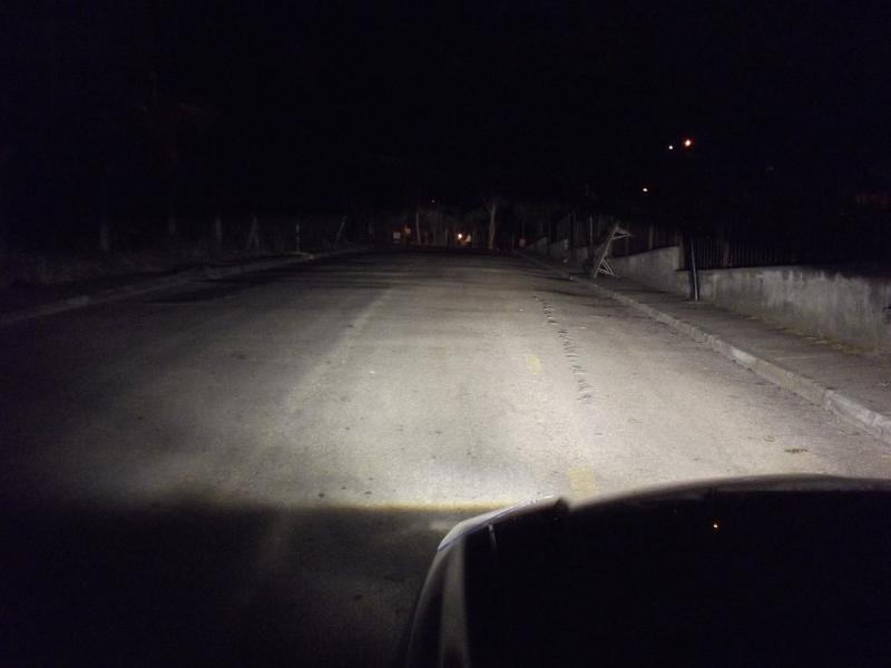

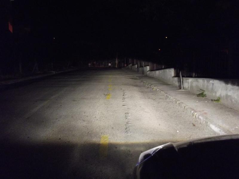

Yunus Emre Andaç 3 Mart 2016 Paylaş 3 Mart 2016 (düzenlendi) "Arkadaşlar bugün farların montajını yaptırdım. Mevcut H7 xenonlarımı takıcaktım yeni mercekli farlarıma fakat, odaklanma sorunu olabileceğinden endişe edip, d2s ampul ile h7 balastılarımı kullanabilmem için soket ve d2s ampül aldım. Montajını yaptık ve sonuç gayet başarılı. Eski farların soketleriyle mercekli farın soketleri birebir aynı, hiçbir zorluk çekmedik montaj esnasında. Bi-xenon sistem ve far yükseklik ayarı sorunsuz çalışıyor. Seviye ayar motoru için ekstra yaptığımız birşey olmadı. Eski fardan çıkan soketi yeni fara taktık ve herşey sorunsuz çalıştı. Akşam deneme sürüşü yaptım ve keşke daha önce geçseydim bu mercekli fara dedim. Yarın resim eklerim arkadaşlar. Bu arada işçilik 40 TL verdim bilginiz olsun." geçmiş sayfalarda okuduğum bu mesaja binaen farları satın alıp D2S ampül ve buna uygun balast almam farı çalıştırmam ve yükseklik motorunun çalışması için yeterli ?? 3 Mart 2016 tarihinde yunus Emre andaç tarafından düzenlendi Yorum bağlantısı
Oktay Toker 3 Mart 2016 Paylaş 3 Mart 2016 (düzenlendi) Oem fardaki motor servo tipte idi lakin Yükseklik motor durumuna şardığım kadar adınıza çok sevindim.İyi günlerde kullanın.Oem seride xenon takım sizi üzmez aynen o şekilde yeterli.Lakin muayene işçin halojen ampul takmanız şart. Farlar sıfır mı yoksa 2.el mi?Önden resmi çekip eklermisiniz?Birde 10 metre civarından düz zeminden farların duvar resmi. 3 Mart 2016 tarihinde Oktay Toker tarafından düzenlendi Yorum bağlantısı
Yunus Emre Andaç 3 Mart 2016 Paylaş 3 Mart 2016 2 saat önce, Oktay Toker yazdı: Oem fardaki motor servo tipte idi lakin Yükseklik motor durumuna şardığım kadar adınıza çok sevindim.İyi günlerde kullanın.Oem seride xenon takım sizi üzmez aynen o şekilde yeterli.Lakin muayene işçin halojen ampul takmanız şart. Farlar sıfır mı yoksa 2.el mi?Önden resmi çekip eklermisiniz?Birde 10 metre civarından düz zeminden farların duvar resmi. Oktay bey yazdıklarımı yanlış anladınız galiba.İlk başta tırnak içinde belirttiğim mesajı ben değil topiğin içinde önceki sayfalarda bi arkadaş yazmış bende onu kopyalayıp yapıştırdım.Bu mesajda yükseklik ayarının çalıştığını belirtmiş arkadaşımız.Siz ise çalışmayacağını söylüyorsunuz hakeza geçmiş mesajları okuduğumda yine aynı ikilemleri gördüm. Şuanda bu farlar aşağı yukarı 950TL'ye alınıyor çifti.Bana aşağı yukarı ne kadara mal olacak diğer malzemeler yarın bi fiyat araştırması yapıp ekonomik sistemimi ayarladığım anda uygulama yapmayı düşünüyorum.Çünkü aracıma en azından bi 2 yıl daha binmeyi planlıyorum. Yorum bağlantısı
Oktay Toker 4 Mart 2016 Paylaş 4 Mart 2016 Fiyat konusunda yorum yapmak doğru olmaz. Aydınlatma istiyorsan bi-xenon çalışmasını kesinlikle tavsiye ederiz.Far çeşitleri mevcut lakin alıntı yaptığınız yazıda sanki bana halojen sistemli farlara bi-xenon takılıp yapılmış bir far gibi geldi.Anlatım eksikliği var. Otomatik yükseklik olan xenon sistemli farlarda motor servo tiptir.Manuel motor lu halojen farda çalışmaz.Holen mercekli dönüş farlı sistemli mercekli yapıda motor manueldir çalışır.Bu detaylar far yapısına göre değişir. Üsttede yazdım sadece xenon merceklide olsa aydınlatmanız üst seviyede olacak.Bi-xenon olması ayrı bir seviye oluşturur. 1 Yorum bağlantısı
Selçuk Keleş 4 Mart 2016 Paylaş 4 Mart 2016 17 saat önce, yunus Emre andaç yazdı: "Arkadaşlar bugün farların montajını yaptırdım. Mevcut H7 xenonlarımı takıcaktım yeni mercekli farlarıma fakat, odaklanma sorunu olabileceğinden endişe edip, d2s ampul ile h7 balastılarımı kullanabilmem için soket ve d2s ampül aldım. Montajını yaptık ve sonuç gayet başarılı. Eski farların soketleriyle mercekli farın soketleri birebir aynı, hiçbir zorluk çekmedik montaj esnasında. Bi-xenon sistem ve far yükseklik ayarı sorunsuz çalışıyor. Seviye ayar motoru için ekstra yaptığımız birşey olmadı. Eski fardan çıkan soketi yeni fara taktık ve herşey sorunsuz çalıştı. Akşam deneme sürüşü yaptım ve keşke daha önce geçseydim bu mercekli fara dedim. Yarın resim eklerim arkadaşlar. Bu arada işçilik 40 TL verdim bilginiz olsun." geçmiş sayfalarda okuduğum bu mesaja binaen farları satın alıp D2S ampül ve buna uygun balast almam farı çalıştırmam ve yükseklik motorunun çalışması için yeterli ?? Bu mesajın sahibi orjinal xenon far taktırdı, şanslı çünkü, eski halojen farın motoru xenon olana da takılabiliyor. Tabii ki elektrikçisi ile farın girişindeki pinleri de yeniye uyarladı. 2 Yorum bağlantısı
