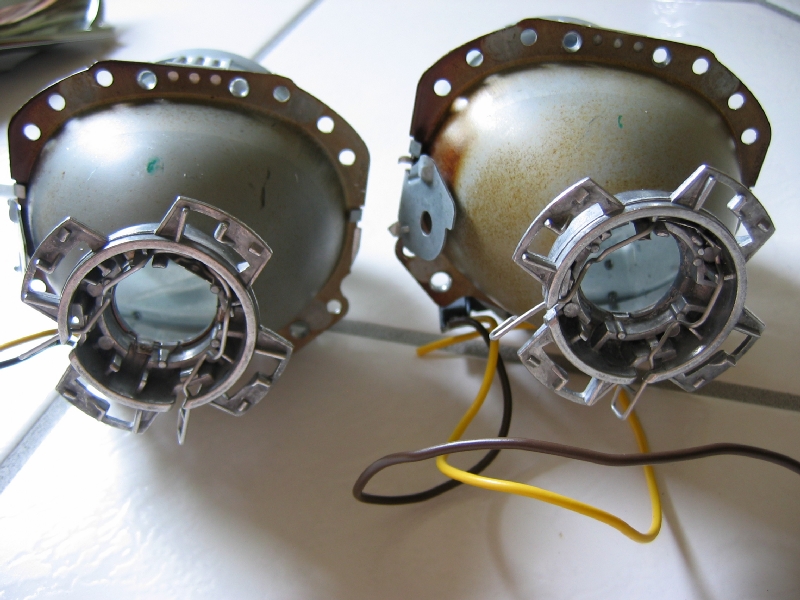

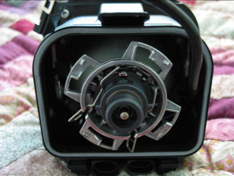

Selçuk Keleş 13 Kasım 2013 Paylaş 13 Kasım 2013 Cevabınız üzerine Opel ile görüştüm. Opel sadece Far Takımı'na bu fiyatı istiyor.O zaman ben Hella marka alıp Hella Balast bulmam gerekiyor sanırım. Peki bu Philips balast alırsak Bi-Xenon özelliğini mi kullanamıyoruz yoksa sadece fardaki yuvaya mı tam oturmuyor?Farın altında balastın takıldığı yerde soketi var. Sadece hella g4 balastın soketi oraya oturur. Oradan çıkan kablo demeti de içeriden xenon ampule ve bi-xenon motoruna gider.Farın bi-xenon olması içerde merceğin içinde bir hareketli bir perde olmasıyla mümkündür. Bu perde minik bir motora bağlıdır, elektriğini balasttan alır, 12V görünce perde açılır uzun far (bi-xenon) olur. Aşağıdaki mercek tipleri sayfasını inceleyin.Ampulü takar, balastı bağlar yakarsınız, kısa far olarak yanar. Bu motora uzun fardan gelen 12V kablosunu da bağlasanız yine perde açılır, bi-xenon olur, balasttan bağımsız da çalışabilir yani.http://www.geceucusu...nelerden-oluur/http://www.geceucusu...ik-ozellikleri/ (astra h diye arayın sayfa içinde)http://www.geceucusu.com/topic/961-balast-tipleri-resimleri-ve-teknik-ozellikleri/ (astra h diye arayın sayfa içinde) 1 Yorum bağlantısı
Cenk Yıldız1679652602 13 Kasım 2013 Paylaş 13 Kasım 2013 Farın altında balastın takıldığı yerde soketi var. Sadece hella g4 balastın soketi oraya oturur. Oradan çıkan kablo demeti de içeriden xenon ampule ve bi-xenon motoruna gider.Farın bi-xenon olması içerde merceğin içinde bir hareketli bir perde olmasıyla mümkündür. Bu perde minik bir motora bağlıdır, elektriğini balasttan alır, 12V görünce perde açılır uzun far (bi-xenon) olur. Aşağıdaki mercek tipleri sayfasını inceleyin.Ampulü takar, balastı bağlar yakarsınız, kısa far olarak yanar. Bu motora uzun fardan gelen 12V kablosunu da bağlasanız yine perde açılır, bi-xenon olur, balasttan bağımsız da çalışabilir yani.http://www.geceucusu...nelerden-oluur/http://www.geceucusu...ik-ozellikleri/ (astra h diye arayın sayfa içinde)http://www.geceucusu...ik-ozellikleri/ (astra h diye arayın sayfa içinde)Linkleri daha önceden de incelemiştim teşekkür ederim fakat sormak istediğim Bi-Xenon yapısından çok Hella ballast bulunmuyor pek bulunanlarda yüksek fiyatlar istiyorlar. Bu yüzden Philips Xenon Kit alsak ballast dahil yani Philips ballast olsa yuvaya bi şekilde tutturulamaz mı? Arıza ışığı yakma sorunu olur mu Hella dışında Ballast bağlasak merak ettiğim bu? Yorum bağlantısı

Oktay Toker 13 Kasım 2013 Paylaş 13 Kasım 2013 Cenk bey mesajlarınızı baştan okudum.Sanırım aracınızda şu an kullandığınız farlar halojen.Sizin araçların orjinal mercekli olanlar yanılmıyorsam sadece D2s Hella mercekli yapıya sahip ve aldıktan sonra bi-xenon olarak kullanamayacaksınız tekrar mercek değişimi şart olacak.Size bu orjinal fara yatırım yapmak yerine tavsiyem Aracınızın orjinal farına yada hesaplı şekilde yedek bir halojen far alıp ona yeni tip bi-xenon mercek alıp takmak nacizane tavsiyem Valeo bi-xenon mercek olur ve gen5 yani soguk sellektöre sahip balast ve d1s ampul setine sahip olmanız size her yönden çok ciddi avantaj sağlayacak bir yapı olmuş olur.Aracınızda zaten yükseklik ayarı var,aracın orjinal mercekli farları xenon siz muayeneye gideceğiniz zaman bi-xenon motorunun kablosunu kısa sürelliğine kesmeniz ve daha garanti olsun derseniz halojen h7 ampul takıp gitmek olacak.Yada yedek far alıp bu mercek işlemi yaparsanız halojen farı takıp gidersiniz.Seçenek çok.Sizin yapmanız gereken bu konu altındaki bütün yorumlara bakmanız ve bu konuda kararlı iseniz mercek li bir far sistemi için önerileri değerlendirip karar vermeniz.Aslına bakarsanız orjinal olsun diye o meblalara Hella far almak size daha pahalıya gelir.800 veya 900 tl ye ciddi şekilde en yeni nesil sayılabilecek bir yazdığım gibi far sahibi olmanız daha avantajlı.Orjinallik takıntınız var ise Selçuk ustam size güzel önerilerde zaten bulunmuş. Yorum bağlantısı
Cenk Yıldız1679652602 13 Kasım 2013 Paylaş 13 Kasım 2013 Evet Oktay Bey, sizde Selçuk Bey'de çok yardımcı oldular çok teşekkür ederim. Forum'da yanılmıyorsam yine Selçuk Bey'in bir mesajında fara mercek uygulamak en son isteğiniz olsun demişti çünkü açarken parça kırılıyor veya tam kapatılamıyor diye. Ama düşününce maliyet açısından ve benim taleplerim açısından Oktay Bey sizin görüşünüz daha mantıklı oluyor. Tüm mesajları okudum bir çok öneri var muayene işi kolay ampul değiştirip gidicem. Peki ben hep Hella araştırdım baktım Valeo pek konuşulmuyor diye Hella'ya yönelmiştim. 1 Yorum bağlantısı

Oktay Toker 15 Kasım 2013 Paylaş 15 Kasım 2013 (düzenlendi) D1s takılması için tuturma aparatı yapmak lazım buda oldukca zor.Ben 2 defa yaptım ama oldukca uğraştırıcı bir iş oldu.Far kasasına balast montajı yapmaya pek uğraşmayın derim tecrübe ile sabittir.Far kasasına zarar verilmesine neden oluyor..Başka boş bir bölüme koymanız daha iyi olacaktır.Hella D2s balast oldukca kaliteli.Sellöktör için ise kullanışlı ama sağlıklıda değil amacının dışında bir uygulama olur.Gen5 balast en iyi seçim olacak.D2s kullanacaksanız Forzada işinizi rahatca görür ama sellektör hızı beklemeyin. 15 Kasım 2013 tarihinde Oktay Toker tarafından düzenlendi 1 Yorum bağlantısı
