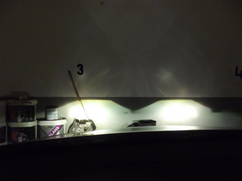

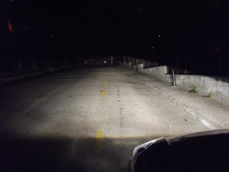

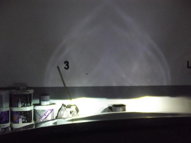

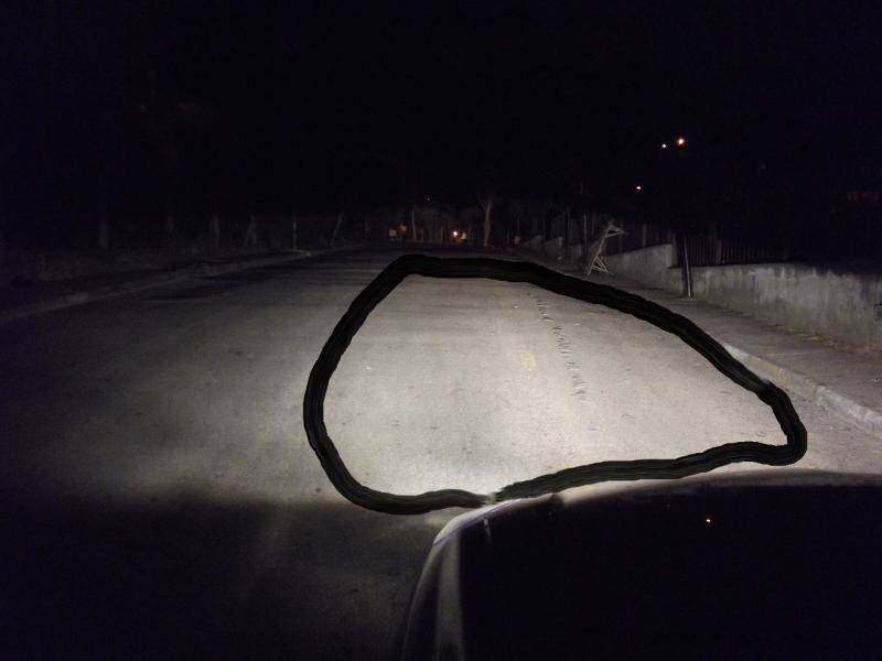

Emre Kural 24 Temmuz 2013 Paylaş 24 Temmuz 2013 (düzenlendi) Evet daha önce koymuştum şimdi de hatırlatayım resimleri. bizim bu hella farların mercekleri iç tarafta ve açısı tam karşıya bakmıyor içe doğru açılı. sanırım ondan kaynaklanan bir durum var. geniş açılı olarak aydınlatmıyor yolu. Işık fazla açılmadan ön tarafı ağırlıklı olarak aydınlatıyor. 3. resimde göreceksiniz zaten ışık önde toplanmış. Mercekleri dışa doğru açıyorum fakat bu sefer ortası karanlıklaşıyor. Yani sanırım bu farlarla yapacak fazla birşey yok. Ben durumu ampule ve balasta bağlamıştım ama ışık dağılımını yapan mercek sonuçta değil mi? 24 Temmuz 2013 tarihinde Emre Kural tarafından düzenlendi Yorum bağlantısı
Selçuk Keleş 25 Temmuz 2013 Paylaş 25 Temmuz 2013 Evet daha önce koymuştum şimdi de hatırlatayım resimleri. bizim bu hella farların mercekleri iç tarafta ve açısı tam karşıya bakmıyor içe doğru açılı. sanırım ondan kaynaklanan bir durum var. geniş açılı olarak aydınlatmıyor yolu. Işık fazla açılmadan ön tarafı ağırlıklı olarak aydınlatıyor. 3. resimde göreceksiniz zaten ışık önde toplanmış. Mercekleri dışa doğru açıyorum fakat bu sefer ortası karanlıklaşıyor. Yani sanırım bu farlarla yapacak fazla birşey yok. Ben durumu ampule ve balasta bağlamıştım ama ışık dağılımını yapan mercek sonuçta değil mi?Bu farların ışık dağılımı düzgün. Ben karanlık bölge falan göremedim. Duvar resimleri çok yakın çekilmiş ondan detay görünmüyor ama bir sorun görünmüyor.Merceklerin yönünü kafanıza göre değiştirmeyin, http://www.geceucusu...asil-ayarlanir/ linkine göre sağ ve sol yönünü ayarlayın ya da ayar cihazında ayarlatın. Ve artık farı rahat bırakın, kullanın ve keyfini çıkarın. 3 Yorum bağlantısı
