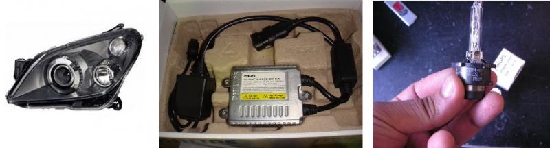

Harun Altınsoy 27 Mart 2013 Paylaş 27 Mart 2013 Güzel olmuş güle güle kullanın. Detay var mı ?Sağolun teşekkürler.Detaylı resmi maalesef yok.Çekmediğime bin pişman oldum.Akşam 6 da montaja başladık gece 1:30 da tamamiyle bitti ama bizde bittik Telefon ışığıyla kabloları çektik pinleri tamamladık vs vs. Ustaya götürsek bu kadar uğraşmazdı diye düşünüyorum.Daha sonra Tech 2 den far sistemini Xenon a çevirip işlemi tamamladık ve ortaya çıkan sonuç resimde.85122 ler hakkında bir çok sahte ampullerin dolaştığını duydum hatta tanıdık birine almıştık fakat renk uyumsuzluğu olduğu için GE ye geçiş yaptı.Bendekiler resimdeki gibi yanmakta. Yorum bağlantısı

Harun Altınsoy 5 Nisan 2013 Paylaş 5 Nisan 2013 Astra'larda Mercekli Hella larda sadece farı alabiliyorsunuz.İçinde ne D2S var ne park ampulu ne yardımcı uzun ampulu balast ve ateşleyici.Hepsini ayrı ayrı almak zorundasınız.Balast ve ateşleyiciyi sahibinden de bulabilirsiniz.Sıfır almaya hiç niyetlenmeyin altından kalkamazsınız. D2S ampul için ise Osram ya da GE öneririm. Yorum bağlantısı

Harun Altınsoy 6 Nisan 2013 Paylaş 6 Nisan 2013 Peki bu islemden sonra muayenede sikinti oluyor muOtomatik far ayarlama sistemi varsa eğer geçer.Yoksa geçmez.Kastettiğim olay aks sensörüdür.AHL diye bilinir.Otomatik far yükseklik ayarı yapan parçadır.Sadece bununla sınırlı değil.Aks sensörüne ilave olarak;Aks sensörü soketi ve braketiAHL BeyniFar AnahtarıFar soketlerinde eksik olan pinlerden 4 adet(2 adet sağ 2 adet sol için)Montaj için gerekli kablolarElektrik elektronik işinden anlayan bir usta Bunlar işinizi görecektir. Yorum bağlantısı
Emre Kural 15 Haziran 2013 Paylaş 15 Haziran 2013 Aracım hella mercekli far philips d2s ampul 85122+ ve philips H7 kitimden ayırdığım g4 balastlar ile performansı orjinal zenon lu diğer araçlardan düşük. bunun sebebi bu üç parçadan hangisidir? mercek mi kötü yoksa balast mı uyumsuz yada piyasadaki d2s ler mi kalitesiz? Yorum bağlantısı
