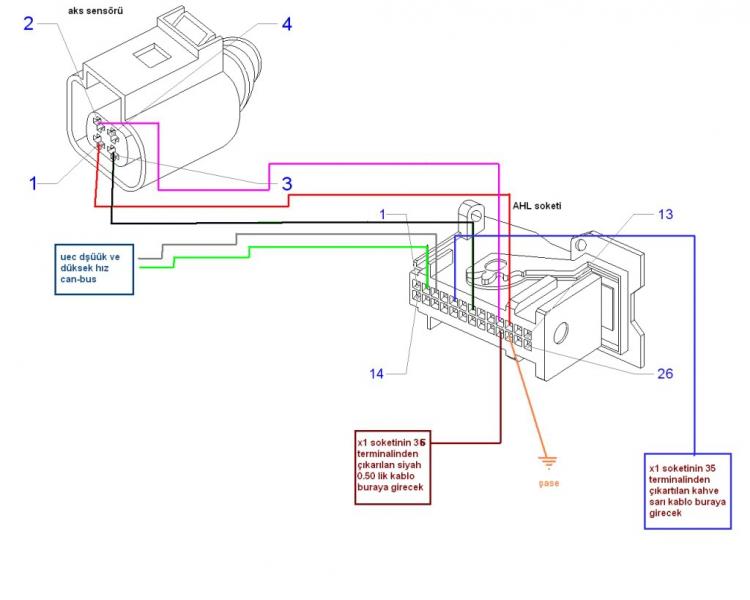

Osman Ermiş 2 Şubat 2013 Paylaş 2 Şubat 2013 (düzenlendi) zafiranin far soketinin detayli bilgisine nerden bulabilirim.yani hangi pinin ne oldugunu ogrenmek icin. asagidaki resimdeki gibiKonu cozulmustur. Murat uygun arkadasa tesekkurler. 6 Şubat 2013 tarihinde Osman Ermiş tarafından düzenlendi Yorum bağlantısı
