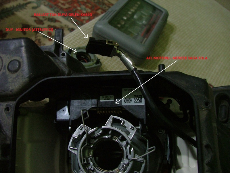

Dinçer Karagöz 30 Kasım 2012 Paylaş 30 Kasım 2012 iyi akşamlar benim sizlerin yardımına ihtiyacım var. iki gün önce aracıma bi xenon far taktırdım. parçalar orjinalhella bi xenon far d2s bi xenonhella gen4 ballast d2shella igniter(duy) d2sbildiğim kadarıyla xi xenonlar muayeneden geçemiyor sorum şubenim duy d2s ve ampüller de d2s muayene için ben bu duya uygun h7 ampülü nasıl monte edebilirim. duyu çıkarsam bile balasttan gelen jakı h7 için nasıl takacağım yardımcı olursanız çok sevinirim.. Yorum bağlantısı
Muhammed Andı 30 Kasım 2012 Paylaş 30 Kasım 2012 (düzenlendi) Gen4 balast ve ateşleyici diyorsan, Allahualem merceklerin de aşağıdaki modeldir.Bu durumda iki işlem yapman gerekli. Birincisi aşağıda gördüğün h7 ampülün en dışındaki metal çeperini merceğin arkasındaki yuvaya oturacak şekilde kesmen gerekli. Çünkü h7 ampül orjinal haliyle merceğin arkasına oturmaz, dış çeperi d2s ampülünkinden daha geniş. Bu kesme işlemini dremel benzeri yüksek devirli kesiciler ile yapabilirsin.İkinci işlem ise, far açma anahtarından/röleden/sigortadan balasta giden(balasttan ateşleyiciye gelen kablo değil.!) kısa far uclarını balasttan söküp, direkt h7 ampüle bağlamalısın.Ayrıca, çeperini keserek daralttığın h7 ampülleri mercek yuvasına oturttuğunda, ampül metalinde yeterli et kalınlığı olmadığından d2s ampülü sıkıştıran teller ampülü gerektiği gibi sıkıştıramayacaktır. Onun için de, mutfaklarda kullanılan alüminyum folyodan mini tamponlar yaparak ampül kenarlarına yerleştirebilir ve tellerin ampülü sıkıştırmasını sağlayabilirsin. Düzenleme: Oto elektrikçilerinden h7 ampül soketi diye ararsan, ampül arkasına takılacak soketi de rahatlıkla bulabilirsin. Geriye sadece kablo uçlarını birbirine bağlamak kalır yani. Soket şöyle birşey.... 30 Kasım 2012 tarihinde Muhammed Andı tarafından düzenlendi Yorum bağlantısı
Dinçer Karagöz 1 Aralık 2012 Paylaş 1 Aralık 2012 (düzenlendi) Teşekkürler çok yardımcı oldunuz.Birinci işlemi yaptıktan sonra ballastı da söksem daha sonra başlatsın takıldığı yerden duya gelen kablolardan taksam olur mu peki resimdeki balasttan duya gelen kablonun ucuna taksam ve daha sonra ballastı çıkarsam çalışmaz mı acaba (Bende AFl yok)Bir sorum daha olacak bu işlemler sonucunda tekrar tech2 cihazı ile tanımlama yapmam gerekiyor mu 1 Aralık 2012 tarihinde dinçer karagöz tarafından düzenlendi Yorum bağlantısı
Dinçer Karagöz 1 Aralık 2012 Paylaş 1 Aralık 2012 (düzenlendi) Orijinal farları sattım 1 Aralık 2012 tarihinde dinçer karagöz tarafından düzenlendi Yorum bağlantısı
Muhammed Andı 1 Aralık 2012 Paylaş 1 Aralık 2012 Birinci işlemi yaptıktan sonra ballastı da söksem daha sonra başlatsın takıldığı yerden duya gelen kablolardan taksam olur mu peki resimdeki balasttan duya gelen kablonun ucuna taksam ve daha sonra ballastı çıkarsam çalışmaz mı acaba (Bende AFl yok)Bir sorum daha olacak bu işlemler sonucunda tekrar tech2 cihazı ile tanımlama yapmam gerekiyor muO duya gelen kablo balasttan çıkıp geliyor zaten, balastı sökersen boşa düşecek ki... Daha doğrusu şöyle açıklayayım. Duya gelen kablo balasta daha büyük 5'li bir soket ile bağlanmakta. Bu soketin iki ucu far anahtarı tarafından gelen + ve -, diğer 3 adedi ise duya gelen kablo. Eğer sen diyorsan, ben balastı çıkarıp anahtardan gelen + ve -'yi, 5'li soket üzerinde duya giden taraftaki iki uca düz bağlantı yapacağım, o vakit olur. Olur olmasına ama, peki duy tarafındaki soketten nasıl almayı düşünüyorsun o + ve - ucları, soketin delikleri çok ince? Ben de sana diyorum ki, balastı sök-sökme önemli değil. Ama balasta anahtardan gelen ucları balasttan sök ve direkt h7 ampüle ver. Arka kapak açık kalsın, hepi topu bir muayene işlemi için açık kalacak çok sorun değil, halojeni ışığı gördükten sonra muayenede ona bakmazlar bile.Arıza ışığı için sormuşsun bu soruyu sanırım. Ancak maalesef o konuda bilgim yok. Bilgisi olan arkadaşlar varsa cevap vereceklerdir. Yorum bağlantısı
