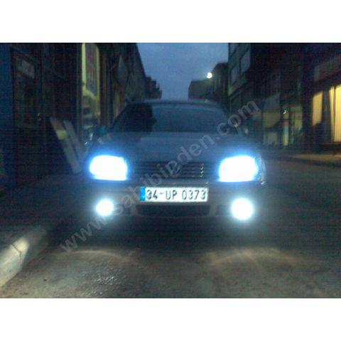

Farının tipini çok seven ve değiştirmek istemeyen bir arkadaşımın Bora'sı için için hid-online.com H4 6000K kit alıcaz galiba. Fiyat belirleme aşamasındayız şu anda.

H4 xenon kit kullanıcı olarak size tavsiyem 6000K yerine 4100K-4300K almanız yönünde. Çünkü 6000K'nın ışık akısı zaten daha az üstüne H4 farlarda xenon kullanımında ışık kaybı biraz fazla. H7'lerle kıyaslandığında performansta bariz fark görülüyor. Ama tabiki karar verecek olan sizsiniz...

Mtec 6000K aldık, masmavi bööö :yes:

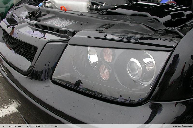

voltron sana bişey soracağım. benim eniştemde de bora var. ve xenon taktırmak istiyo. benimki gibi bir işlem (yani fk far alıp merceği değişip çıkmaları takmak)ona pahalı geliyor. direk kit takmayı düşünüyor. ama ben pek tavsiye etmedim ona kiti. sorum şu senin arkadaşın borasına h4 kit takmıştınız ışıkta aşırı bir dağılma varmı? karşıdan gelenler rahatsız oluyormu? yani arkadaşının şikayeti oldumu bu konularda?

duvarda ışık desenine bakmadım, ancak göz kamaşması ve düzensiz dağılım ciddi denecek kadar var.
