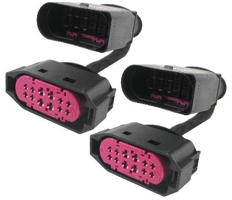

Bu arada ebay da dolaşırken tesadüfen Bora Xenon adapter diye bişey buldum bunun ne işe yaradığını bilen varmı. Mesela g4 balastları h4 sisteme uydurma gibi bişeymi yoksa sadece kabloları kesip biçmeden direkt bağlantıyımı sağlıyo aydınlatırsanız sevinirim.
Hayır, orjinal xenon farın elektrik girişindeki pinler (kısa/uzun/park) halojen fardan farklı. Bu adaptörle elektrik girişini uydurabiliyorsun.
