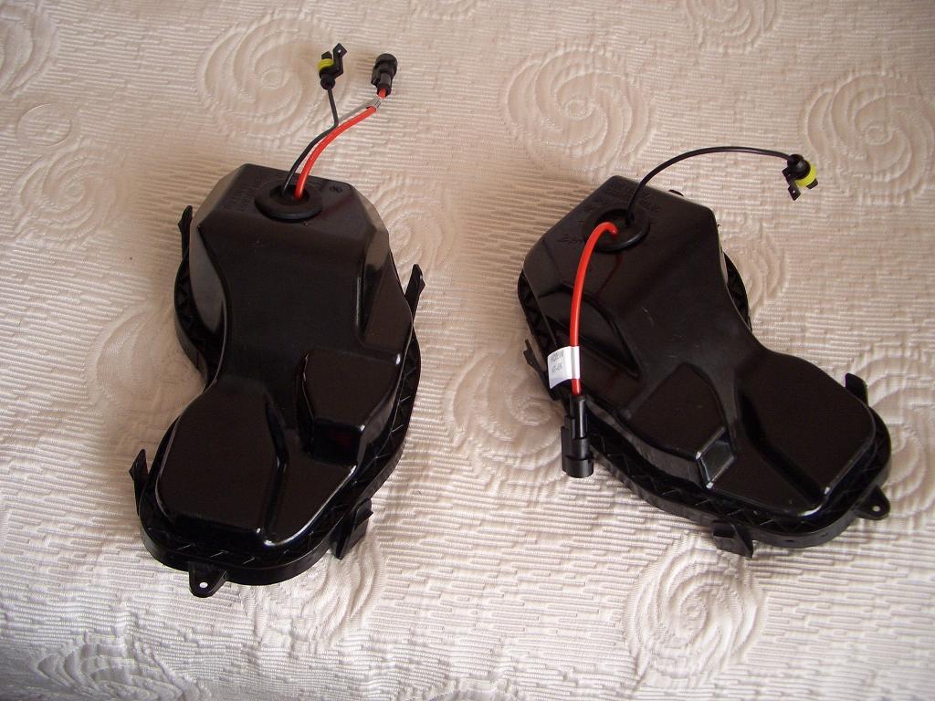

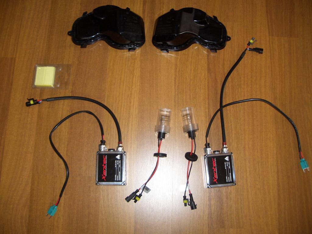

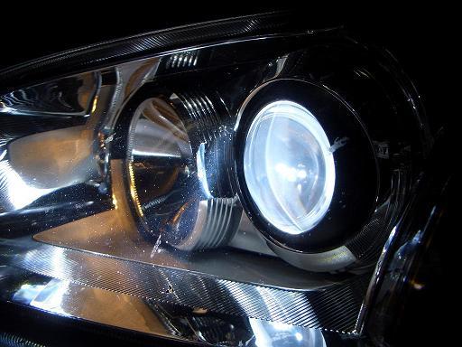

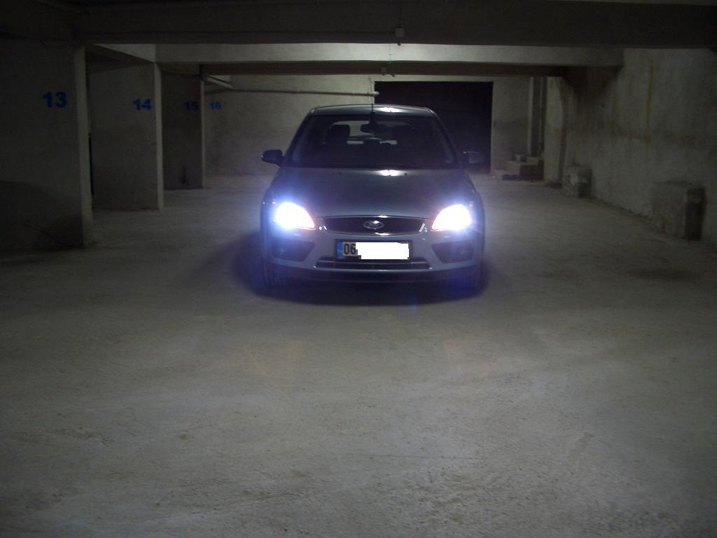

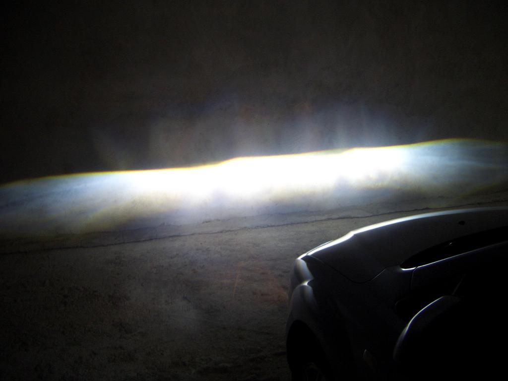

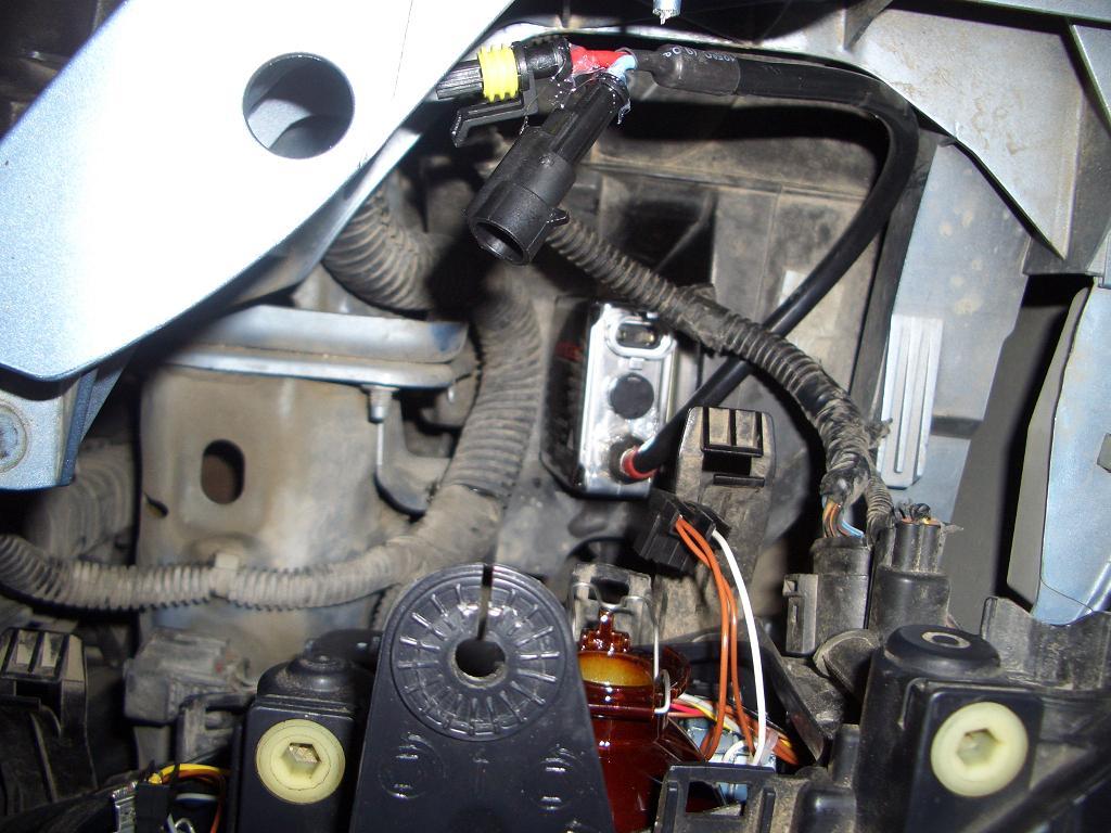

Engin Çağlav 8 Kasım 2007 Paylaş 8 Kasım 2007 (düzenlendi) Herhaba Arkadaşlar;Aracım Focus 2, bu araçta direksiyona duyarlı halojen tabanlı mercekli farlar mevcut.Bütçem kısıtlıydı, dolayısı ile kısa halojen ampullerin yerine girecek H7 tipi xenon kit aldım. Kiti amerikadan bir arkadaşım vasıtasıyla 130 dolara getirttim. Dönüşüm kiti Xentec marka, resimden görüldüğü gibi kitte röle yok, direk kısa far devresine bağlanıyor. (Uygulamada arıza ışığı yanmadı.)Araçta kalıcı bir değişiklik yapmak istemiyorum. O yüzden üzerinde çalışmak için çıkma olarak far arka kapakları aldım. Toplam masraf = 130 dolar + 20 lira... (Daha ucuz olamazdı sanırım.)Kapaklarda delikleri açıp ampulleri yerleştirdim.Balastların yer problemi olmadı, çift taraflı yapışkan ve plastik cırt cırtlarla yerlerine sabitledim.Sonuç; far yükseklik ayarı ve direksona duyarlı hareketi fonsiyonlarıyla xenon far.Mercekler halojen ampullere göre olduğu için xenon ampuller uzun geldi. Kesilme çizgisinin üstünde ışık huzmeleri mevcut. Sonuç maalesef çok başarılı değil.Kamaşma var: 8 Kasım 2007 tarihinde ecaglav tarafından düzenlendi Yorum bağlantısı
Selçuk Keleş 8 Kasım 2007 Paylaş 8 Kasım 2007 Paylaşım için teşekkür ederiz. telmax nickli üyemiz aynı tip (halojen/AFL) farda ciddi dağılım problemleri yaşamıştı ve yukarıdaki mesajındaki yazdığı şekilde sorunu çözdü. Ancak senin farda durum o kadar da kötü değil H7 ampulün teli soketten itibaren 25. mm'den başlıyor ve tel 4.1 mm. uzunluğunda. Xenon ampulün baloncuğunun da aynı noktaya gelmesi lazım ki odaklama bozulmasın. Bu baloncuktan sonraki toplam uzunluk H7'den zaten fazla, geri dönen tel var vs . o ayrı bir konu. Yorum bağlantısı

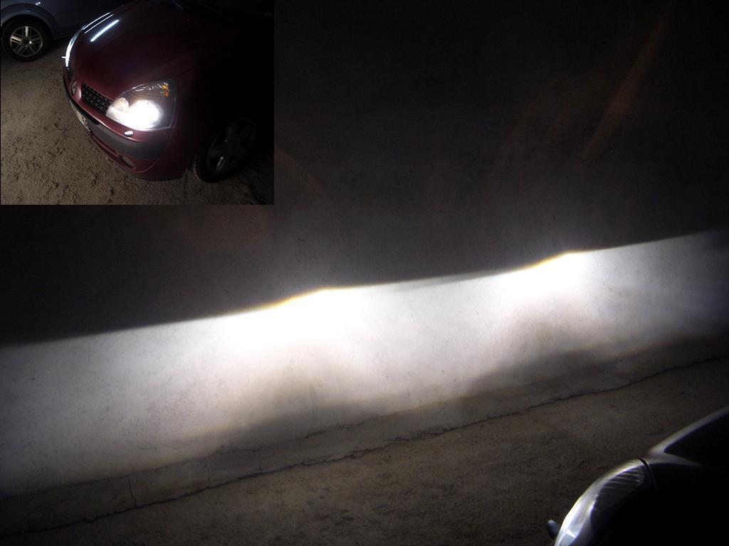

Engin Çağlav 9 Kasım 2007 Paylaş 9 Kasım 2007 (düzenlendi) Ben de Telmax'ın yöntemiyle ince ayar çekicem. Hatta bütçem elverirse siyah tabanlı focus farları alıp, farlar dışardayken en iyi sonucu alana kadar ampulu ileri geri oynamayı planlıyorum.Yaptığım zaman resimleri paylaşırım yine.Ne yaparsam yapayım orjinal xenon farları olan eski renault clio aracımdaki kesilme cizgisini yakalamayacağım sanırım Uğraştığım için asla pişman değilim tabiki, çalışmalara devam.. Bu arada arkadaşlar uygulamada karşılaştığım bir durumu paylaşmak istiyorum, focus 2'nin ecu sanki ampullerini patlamış mı diye kontrol etmiyor. Xenon kiti takarken aracı ampulsüz çalıştırdım, herhangi bir arıza ışığı vs. yanmadı. Zaten beni de röle kullanmadan kit takma konusunda bu durum cesaretlendirdi. Aksi yönde bir deneyimi olan arkadaş paylaşırsa sevinirim. 9 Kasım 2007 tarihinde ecaglav tarafından düzenlendi Yorum bağlantısı
Selçuk Keleş 9 Kasım 2007 Paylaş 9 Kasım 2007 Öncelikle bahsettiğim odak uzaklığı ayarını tutturmaya çalış. Xenon ampulünün odak derinliği muhtemelen H7 ile aynı değildir. Ancak şu çok önemli, ne yaparsan yap oem projektörün kalitesini yakalayamazsın. Dizayn çok karmaşık çünkü. Bu aşamada zaten sonu görünen bir yolda daha fazla para/emek harcamak yerine oem tabanlı çözümlere geçiş yapmak daha mantıklı olur. Oem far takabilirsin ya da merceği değiştirebilirsin ... Yorum bağlantısı

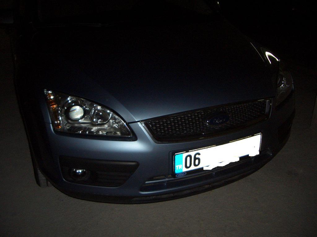

Guest telmax 9 Kasım 2007 Paylaş 9 Kasım 2007 Merhaba, ecaglav farlarını güle güle kullan. Far izin iyi gözüküyor bence Focus farlarıyla bundan iyisini yapamazsın.Benim ilk taktığım ampüller hatalı olduğundan son derece kötü bir sonuçla karşılaşmıştım. Ampüllerin yuvalarından biraz dışa doğru çıkararak bir parça düzelmişti ama halen geçerli olmamıştı. Bunun üzerine ben de Amerika'dan ampüller getirttim, Türkiye'de bulamadığım 5000K aldım. Şimdi dağılım oldukça iyi, yine de pürüzsüz ve homojen (ışığın yol üzerindeki görünümü bazı yerler aydınlık kimi yerler çok dikkatli bakınca lekeli lekeli) bir ışık dağılımı yakalayamadım. Sanırım ya bu mercekler bu kadar ya da normalde halojen ampüllerle kullanılmak üzere dizayn edildiğinden tam uymuyor.Her ne kadar orjinal ksenon aydınlatma kadar iyi olmasa da halojen ampüle göre çok iyi ve şık bir aydınlatması var. Resimlerden farkettiğim kadarıyla uzunlar ve park lambalarını değiştirmemişsin. Mtec marka uzun ve park lambalarını öneriyorum. Bunlar ksenon ampüllere çok yakın renk veriyorlar ve sellektör yaptığında ksenon ampüllerle uyum sağlıyorlar, mutlaka tavsiye ederim. Yalnız park ampülleri çok dayanıksız, belki 5 kez ampül değiştirdim 1 yıla yakın bir sürede ve şu an yine sol park lambam patlamış durumda. Bir de dayanıklı olsalar gerçekten mükemmel olurdu. Yorum bağlantısı
