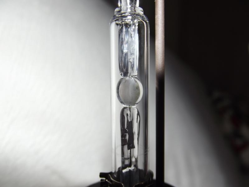

Bu arada daha net çekimler yaptım OEM gibi duruyor mahmut bey ne dersiniz??

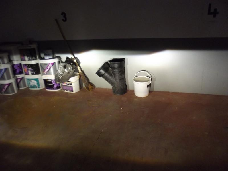

Astra H Hella Bi-xenon montaj öncesi test.Şunu anladım hiçte resimlerde gözüktüğü gibi değil ışık renkleri.Benim ışık bildiğin sarıya yakın yukardaki ampüllerle....Ama resimde görünen bildiğin BMW 5 serilerindeki ışık gibi..

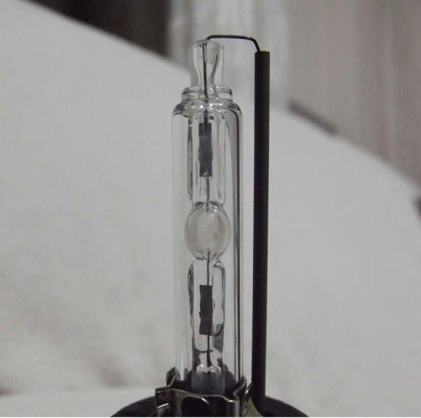

Ampülün tepesindeki kesitin buzlu cam değil şeffaf olması gerektiğini söyleyenler olsada,orjinal philips tanıtımı yapılan videolarda bazı philipslerin benim ki gibi olduğunu gördüğümde oldu..vgco9.jpg

Dip kısmında rakam yazması orjinallik lehine.Yinede bendeki rakam videolarda gördüğüm açıda değil.
replika olanların kenardaki bilgi-model yazı puntaları kalın, kapsül tutucu metal direklerin perçinleri geniş oluyor.
Fatih Türkkahraman
Teşekkür ederim Servet bey.İçime su serptiniz.Hem OEM için hemde kırığın sorun teşkil etmeyeceği için.O zaman bu resimler philips 85122+ için referans olsun.Ebay gerçekten sahtekar dolu.4 balast aldım biri bozuk çıktı.
