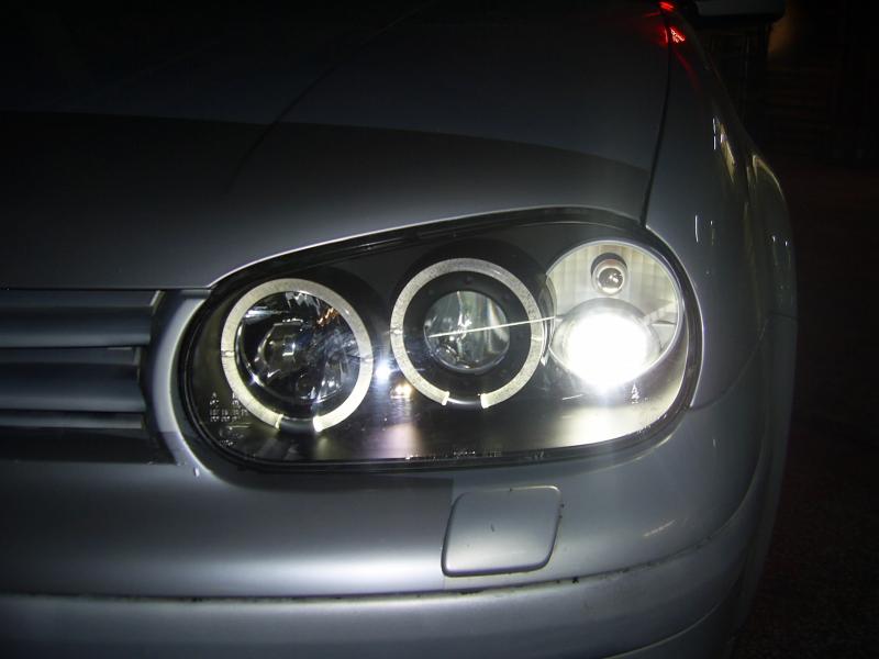

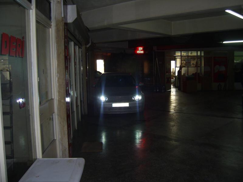

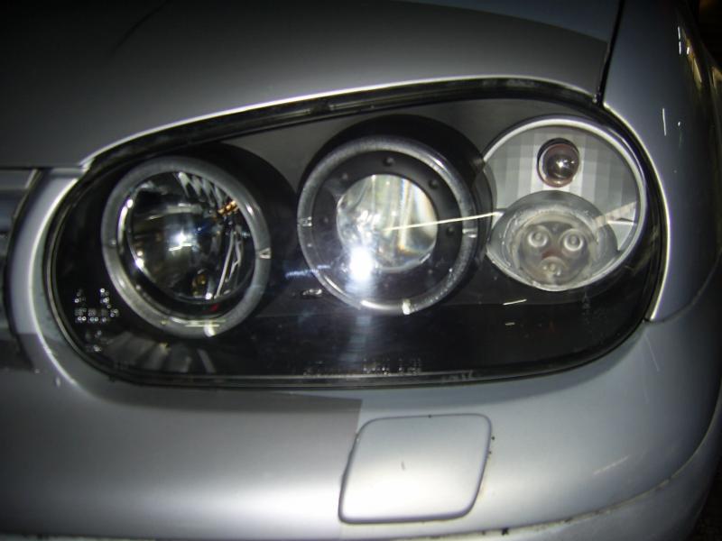

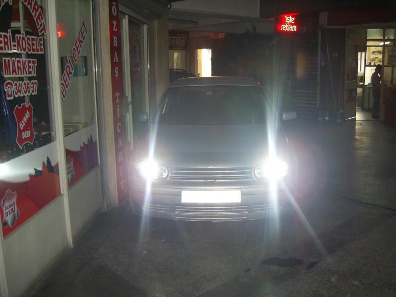

Farın, gündüz araç üstünde resmini ilk fırsatta bekliyorum...
aracın gündüz çekilmiş olan bazı resimleri ektedir...
Fatih Özbaş1679652583
Güzel olmuş.. Elinize sağlık...

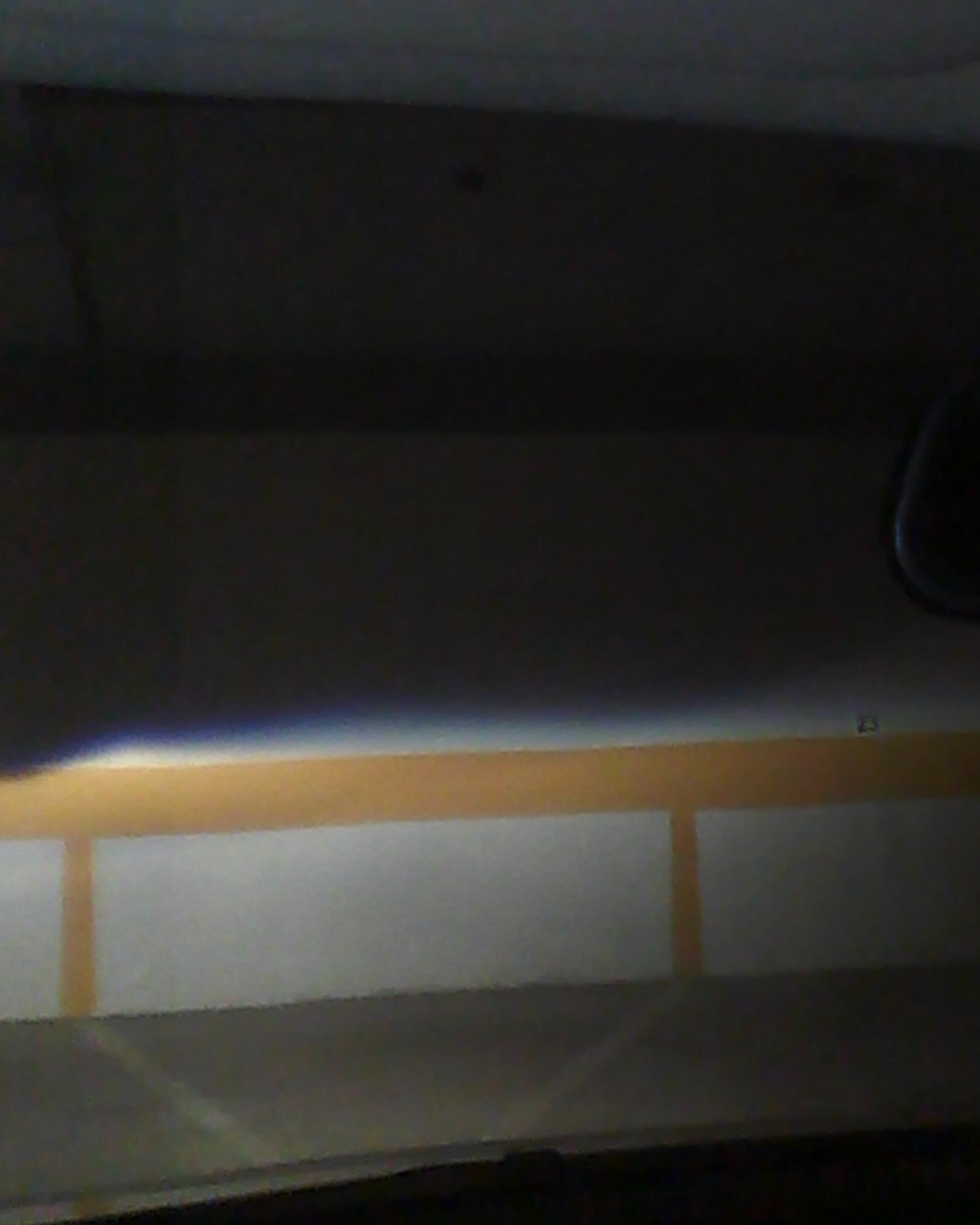

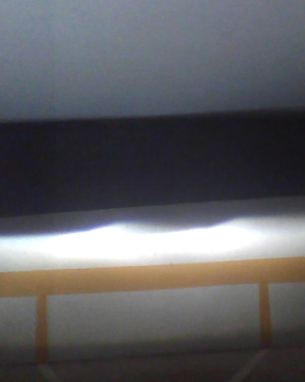

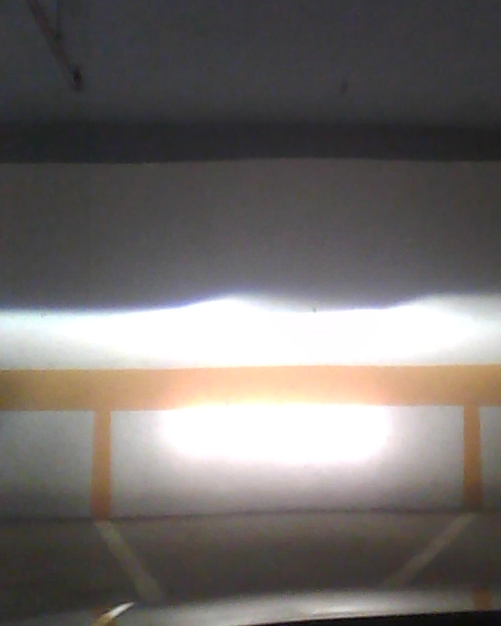

arkadaşlar far ayar vidalarını sürekli çeviriyorum fakar sanırım boşa dönüyorlar hiç bir değişiklik olmuyor her yöne çeviriyorum. sizce ne yapabiliriz?
Halil Şahin1679652584
üstadlar daha iyi bilir ama sol far saaat yönünün tersine biraz çevrilmeli sanırım..ayar viları calışmıyorsa mecburen far açılacak tekrar..vida yuvalarına bakılacak..:)
görsel olarak mukemmel olmuş bu arada..
farı açmadan yapılacak bir yöntem bilen var mı? :) görselliğin yanında başkalarının da gözünü alıp hayır dualarını almayı pek istemiyorum da :) yorumların için teşekkür ederim kardeşim. :) üstatlardan da cevaplar fikirler bekliyoruz :)
Yusuf Gür
çizgi güzel ancak mercekler çok yüksek ayarlanmış. uzunlar merceğin oldukça altına düşmüş. far ayarı ile olacak şey değil mercekleri aşağı almanız gerekiyor. büyük ihtimal sınırda olan far ayar cıvatası yerinden çıkmıştır. bu iyi ihtimal. içeriden farı çekerek ayarı düşürmeye çalışın. kötü ihtimal ise ayar civatası yalama olmuştur o zaman başınız biraz dertte.
her halukarda sökülmesi gerekiyor farların tekrar.
+1
Zaten kısa inse, uzun da iner...
Selçuk Keleş
Kapatmadan önce kısa/uzun desenlerini kontrol etmediniz mi ? Uzunların kısa kesilme çizgisi hizasında olması lazım. Mercekler ayrı ayrı ayarlanabiliyor mu bilmiyorum ama ayarlanamıyorsa farın açılarak ayarlanması gerekir.
uzunların kısa kesilme çizgisi hizasında olması gerektiğini kimse söylememişti kısa ayar vidaları da yerinden çıkmış sanırım ben farları söktükten sonra merceklerin bulunduğu platformu elimle iterek ya da araya destek koyarak denemeler yapacağım olmadı tekrar camı açacağız acemilik işte ne yaparsınız :) bir kaç gün böyle idare edeyim de ilk fırsatta yapacağım şimdilik önümü görebiliyorum nasılolsa
bu arada bu far ayarını yapmadan geceuçuşu stickerlarımı yapıştırmayacağım :)
uzunların kısa kesilme çizgisi hizasında olması gerektiğini kimse söylememişti kısa ayar vidaları da yerinden çıkmış sanırım ben farları söktükten sonra merceklerin bulunduğu platformu elimle iterek ya da araya destek koyarak denemeler yapacağım olmadı tekrar camı açacağız acemilik işte ne yaparsınız :unsure2:
Zahmetli ama sağlam bir yol...
Orjinal farlar takılır, kısa far yakılır, duvarda seviye ayarı yapılır, Duvara, kısa ve uzunun çizgileri işaretlenir.
Far sökülür, mercek takılan far takılır, uzunlar yakılır, duvarda daha önce işaretlenmiş çizgiye göre uzun far ile seviye ayarı yapılır. Kısa mercekli far yakılır, mercek ile oynanarak olması gereken seviye ayarlanır ve sabitlenir.
Bu şekilde kusursuz bir uzun kısa ayarı yapılmış olur..
(Sağlam ve hazır durumda orjinal farınız varsa tabiki)
ya sattığım farların ayakları kırıktı, ayarları bozuktu reflektörü çatlaktı satmayım da napim söyler misiniz? :unsure2:
bir tane golf4 bulup duvarın önüne çekip uzun kısa farlarını yakıcam işaretlicem ayarları da ona göre yapıcam :unsure2:
tarihinde Fatih tarafından düzenlendi
Yusuf Gür
kısaları işaretle yeter :unsure2: uzunları hiç kurcalama, işaretten sonra da far ayar civatalarına hiç dokunma :unsure2:
evet aynen öyle yapacaktım ben de fikirleriniz için çok teşekkür ederim gerçekten bu konularda bana çok yardımcı oldunuz çünkü ben ilk defa böyle bir uygulamaya giriyorum ve fazla bilgim yoktu. en kısa zamanda far ayarı yapılmış resimleri paylaşacağım.
yusuf ne diyorsa dogrudur fatih :D
bunlar da far ayarı yapılmış kesilme çizgileri artık bulutları aydınlatmıyorum oley yaşasın :unsure2: maşallah :unsure2:
