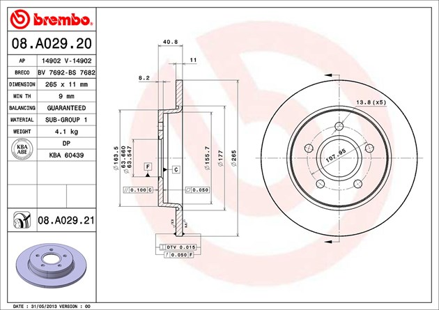

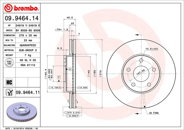

Ahmet İhsan Akşen 24 Mart 2023 Paylaş 24 Mart 2023 Erdem Dertsiz yazdı: Genelde 2.1 mm altı risklidir Disk modeline göre değişiyor, mesela focus 2 ön disk 25 mm, 23mm alt sınır. Arka 11, minimum 9 mm. 2 Yorum bağlantısı
