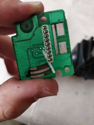

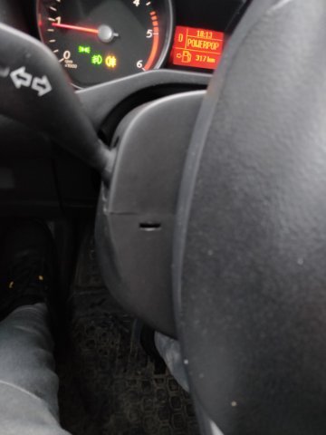

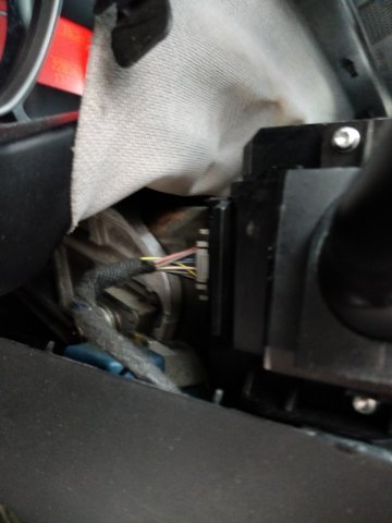

Sorunu çözdüm belki ileride ihtiyacı olan birine faydası dokunur.
1.İlk önce direksiyonu bir tarafa çevirip sağ ve solda ki çentikleri çıkarttım.
2.Sonra alttaki somunu çıkartıp sinyal kolunun iki vidasını ve arkasındaki bağlantı kablosunu çıkartıp sola doğru çekince soketten çıktı.

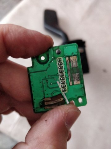

3.Çıkan soketin arkasında devresi vardı onunda vidalarını söküp sorunlu yere ulaştım devre kararmıştı peçete ile sildim yerine taktım ve düzeldi.
 Buda temiz hali sadece peçete ile sildim birşey sıkmadım.
