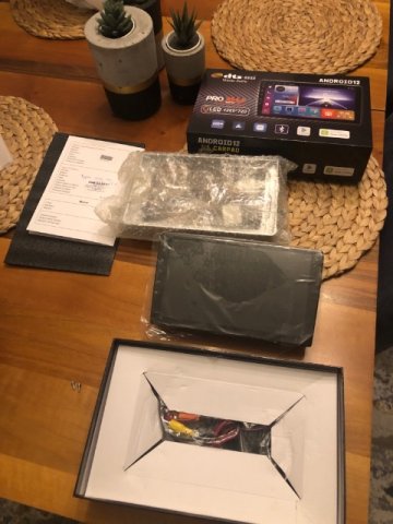

Emre Şimşek 13 Mart 2023 Yazar Paylaş 13 Mart 2023 Sani Gerşon yazdı: Carvocal'e bi bakının derim. Çok pahalı ve hep 2 gb idi eledim. https://www.emrgarage.com.tr/toyota-verso-android-multimedya-4gb-ram-carplay-navigasyon-ekran-myway Bunu sipariş ettim. Saydığım tüm özellikler var. Montajı 500’e yapıyorlarmış ama bana yakın bir yerde ustası yokmuş. Alet gelince çözeceğiz. Soketleri tam uyumlu diyor. Olmadı ben sökerim elektrikçi takar 100 liraya. 1 Yorum bağlantısı

Emre Şimşek 14 Mart 2023 Yazar Paylaş 14 Mart 2023 Kablo trim işini hallederim. Sadece geri vitesten elektrik alma işini bilmem. Bakarım gelsin hele Yorum bağlantısı
Ü.Emre Kartal 14 Mart 2023 Paylaş 14 Mart 2023 Emre Şimşek yazdı: Kablo trim işini hallederim. Sadece geri vitesten elektrik alma işini bilmem. Bakarım gelsin hele Araçta canbus varsa elektriği geri vitesten almıyorsunuz. Ünite üzerindeki soketlerde çıkışı oluyor doğrudan soketten düz bağlayıp geçiyorsunuz, araçtaki vites bilgisini okuyup kameraya geçiyor 1 Yorum bağlantısı
Emre Şimşek 14 Mart 2023 Yazar Paylaş 14 Mart 2023 şurada ibranice de olsa bir anlatım var. Dakika 11’e gelir misiniz? Oradaki gibi karmaşık bir kablolama mı olacak? Yorum bağlantısı
Ü.Emre Kartal 14 Mart 2023 Paylaş 14 Mart 2023 Emre Şimşek yazdı: şurada ibranice de olsa bir anlatım var. Dakika 11’e gelir misiniz? Oradaki gibi karmaşık bir kablolama mı olacak? Kablo sayısı fazla ancak hepsinin yeri belli. Soketleri isteseniz dahi yanlış takamazsınız. Sadece kamera, park sensörü gibi şeyler varsa onları düzgünce çıkışlara takmanız lazım. 1 Yorum bağlantısı
