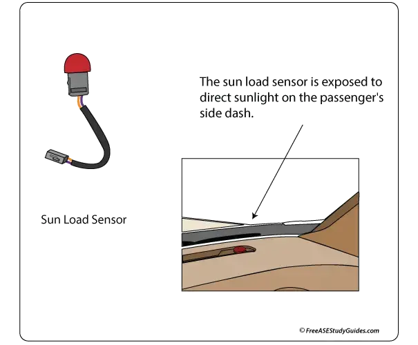

Mondeo mk4 aracımda öndeki göz ne işe yarıyor bilen arkadaşlar yardımcı olabilir mi :)
Ü.Emre Kartal
İç ısı sensörü otomatik klima için. Eğer otomatik klima yoksa içi boş olur sadece kapak mevcut
Far sensörü de değil, Isı sensörü de değil :)
Güneş sensörü,
Otomatik klimalı araçlarda aktiftir. Güneşe göre performansını belirler.
Far sensörü ayna altındadır, iç ısı sensörü göğüste direksiyonun sağında bir yerdedir..

Otomatik klima var diye biliyorum ama denemedim kendim ayarlı kullanıyorum bugün bir deneyim teşekkür ederim.
Güneş sensörü,
Genişlet
Sağolun hocam bugün klimayı otomatik ayarda kullanıp deneyeceğim :)
Serkan Toker
Güneş yükü sensörüdür, klima çalışırken güneş ışığına göre otomatik klimanın çalışmasını ayarlar.

Yuvarlak koyu renk olan parça soruluyor. O güneş sensörü. Klima için bilgi verir.
İmmobilizer ile ilgili ekipmanlar kontak anahtarının olduğu bölümde olur.
