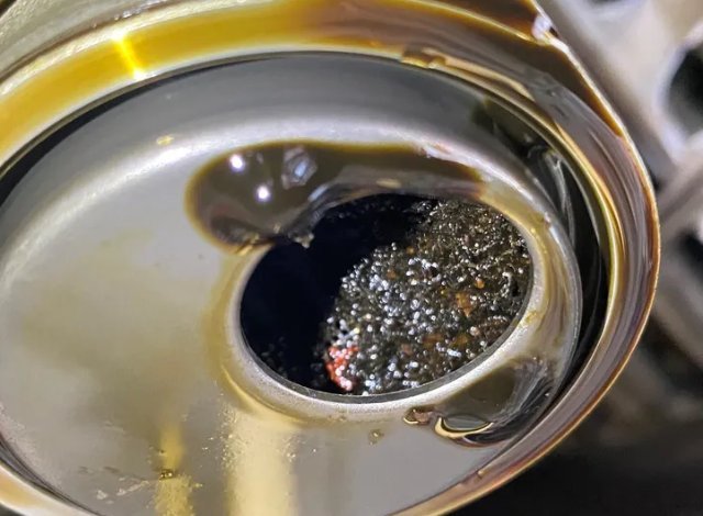

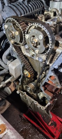

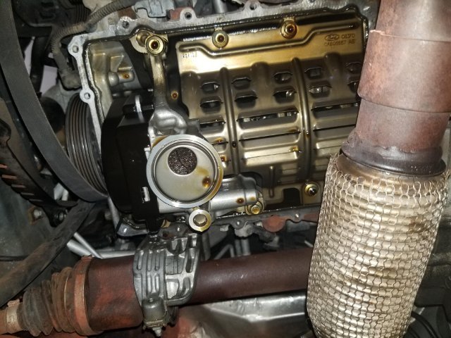

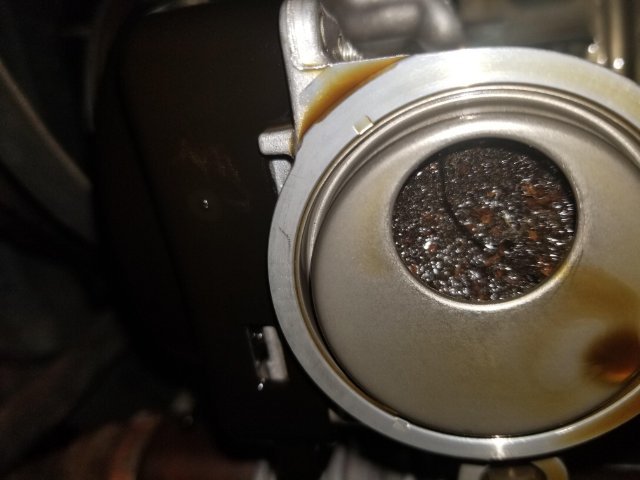

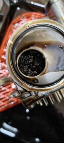

Ali Darbaz 6 Mart 2023 Yazar Paylaş 6 Mart 2023 (düzenlendi) Çağlar Bayur yazdı: ceo lar bu işi biliyor Fiesta Low Oil Presure diye aratınca bir sürü foto düşüyor. Yağ karteinin içine giren Triger kayışı yapmışlar. 100 milde yağ filtresi tıkıyor. Buda başka bir fiestadan. 1.0 motorun triger kayışı aşınıp kartere talaşını atıyor. Buda karterdeki yağ filtresini tıkıyor. 6 Mart 2023 tarihinde Ali Darbaz tarafından düzenlendi 1 Yorum bağlantısı

Oğuzkan Erışık 6 Mart 2023 Paylaş 6 Mart 2023 Ali Darbaz yazdı: yağ filtresini tıkıyor En azından yağ kanalını tıkamıyor abi 1 Yorum bağlantısı
Ali Darbaz 6 Mart 2023 Yazar Paylaş 6 Mart 2023 Oğuzkan Erışık yazdı: En azından yağ kanalını tıkamıyor abi Yatak sarıyor hocam.. 160 bin kmde bir sürü yatak saran araba var. Çıkma motor yada sandık motor gerekiyor. Peki bu nasıl.. https://www.sahibinden.com/ilan/vasita-otomobil-ford-otomatik-1.4-fiesta-dusuk-km-1082240217/detay Yorum bağlantısı

Süleyman Can 6 Mart 2023 Paylaş 6 Mart 2023 1.0 gtdi / ecoboost motor alınacaksa servise danışarak önlem alabilirsiniz. Yukarıdaki sorun trigerin normalden daha kısa sürede değişmesi gerekiyor diye güncelleme yapılarak çözüldü. Ha ne kadar çözüldü bilinmez ama ar-ge'si ilk çıktığında tam değildi. Şu an serviste tanıdığınız var ise bütün bilinmesi gerekenleri anlatır, sonrasında 1.6 vtecleri yokuşta kıskandırırsınız. 1 Yorum bağlantısı
