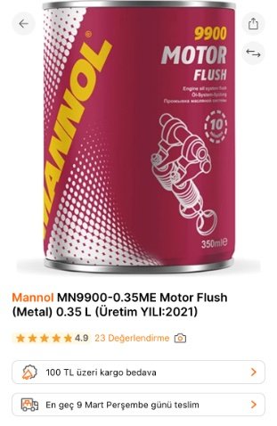

Fatih ÇOLAK 1 Mart 2023 Paylaş 1 Mart 2023 Bu ürün temizleme işlemin işe yarayabilir belki. Yorum bağlantısı
