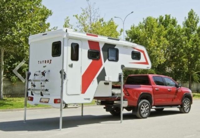

Motokaravan sürekli kullanmayacak biri için gereksiz masraftır. Ülkemizde motokaravanlar için sigorta ve vergi saçma sapan bir noktada zaten. Yeni trend pickup üstü karavanlar. Motokaravan ve çekme karavanın artı özelliklerini bir araya getiriyor.
Bahadır TÜFEKCİ yazdı:
Yerli üretici var mı bunda.
Bahadır TÜFEKCİ
Paylaştığım görseldeki karavan yerli, arkadaşlarım üretiyor.  Bu ay sonunda Antalya'da fuar var, orada inceleyebilirsiniz.

Burak Kuşçu
Motokaravan ile ilgili söylediklerinize kesinlikle katılıyorum. Çekme karavan biraz sürüş kabiliyeti istiyor bence bu yüzden yönelim biraz daha fazla.
Kasaya montajlanan bu sistemler bence biraz tarz ve alışkanlık meselesi, Daha önceden farklı marka 2 adet çekme karavanım oldu. Çekme karavan bana oldukça pratik geliyor sadece bazen manevra yapmak zorluyor. Kendim pickup kullanıyorum bu tarz sistemleri de fuarlarda çok inceledim. Sistem montajı yapılmış arabaların arka makaslarında ciddi bir yük olduğu belli. Her ne kadar bu amaçla tasarlanmış araçlar olsa da uzun süreli maruziyette problem olacağını düşünüyorum. Beraberinde rüzgar direnci ve yol tutuşunda azalmada olacaktır. Sonuçta ağırlık merkezi yukarıya taşınmış oluyor.

Bahadır TÜFEKCİ
Burak Kuşçu yazdı:
Bende kendi yaptığım 4. çekme karavanı kullanıyorum. Örnekte paylaştığım pickup araç ve üzerine yüklenen karavanın tasarımından bitişine kadar detaylarına vakıfım. Ağırlık zaten aracın taşıma kapasitesinin üzerinde olmamalı. Yani pickup orjinal aksamı ile sorunsuz taşıyabilmeli. Arka makas üzerindeki yükü azaltmak adına makas ve şasi arasına körük koymak endişelendiğiniz noktayı tamamen çözüyor. (Uyguladık). Yük varken hava basarsın, yük yokken havayı boşaltırsın. Paylaştığım karavan yaklaşık 10bin km lik bir teste sokuldu. Araçta yada karavanda bir problem yaşanmadı.
