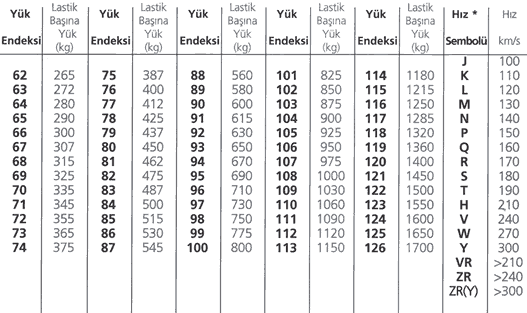

Celal Aydın 23 Ocak 2023 Paylaş 23 Ocak 2023 Aslında o yük indeksi değil, hız indeksi. 2 Yorum bağlantısı
Hasan Karabekiroglu 23 Ocak 2023 Paylaş 23 Ocak 2023 Buraya göre bakarsınız. 1500 kg araç + 500 kg yük = 2000 kg / 4 = 500 kg (Normal bir araç ve 4 kişi ve hafif bagaj ile ortalama kg) Araca sonradan yük bindirecek herşey kg hesabını değiştirir buna göre yüksek endeksli lastik kullanmakta fayda vardır. Misal kendimden örnek vereyim ben 102 T kullanıyorum 850 kg x 4 = 3400 kg toplam taşıma kapasitesi var 1500 araç + 500 yük + 800 kg römork = 2800 kg 3 1 Yorum bağlantısı

Celal Aydın 23 Ocak 2023 Paylaş 23 Ocak 2023 Hız ve yük indeksini belirleyen lastiğin hem kimyasal yapısı hem de fiziksel yapısıdır. Hamur yapısı ve desenler yani. Bu da doğrudan sürüşe etki eder, ticari olduğu için dayanıklı olur ama aşırı sert olması kaçınılmaz. Aracın sürüş dinamiklerine olumsuz etki yaratacağı kanaatindeyim. 3 Yorum bağlantısı
Süleyman Can 23 Ocak 2023 Paylaş 23 Ocak 2023 Hasan Karabekiroglu yazdı: Buraya göre bakarsınız. 1500 kg araç + 500 kg yük = 2000 kg / 4 = 500 kg (Normal bir araç ve 4 kişi ve hafif bagaj ile ortalama kg) Araca sonradan yük bindirecek herşey kg hesabını değiştirir buna göre yüksek endeksli lastik kullanmakta fayda vardır. Misal kendimden örnek vereyim ben 102 T kullanıyorum 850 kg x 4 = 3400 kg toplam taşıma kapasitesi var 1500 araç + 500 yük + 800 kg römork = 2800 kg Hem bu senaryoya uyan hem de ölçüleri 215 65 16 102T kodlu lastik seçenekleri de var. Tavsiye edilen ölçünün dışına çıkmadan yük ve hız endeksini artırmak da çözüm olabilir. 1 Yorum bağlantısı
