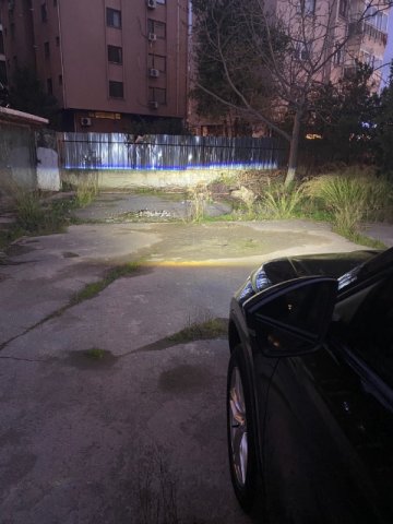

Doğan Arşiray 23 Ocak 2023 Paylaş 23 Ocak 2023 Cem Işık yazdı: Aynen 3 inch bi led projektör takıldı benim arabaya, orijinal halojenli hali ile arada uçurumlar var resmen . hella marka orijinal bixenun gözünü seveyim... araç 2010 w204 180K Yorum bağlantısı

Cem Işık 23 Ocak 2023 Paylaş 23 Ocak 2023 Tansu Kalafatoğlu yazdı: projektör dediğimiz merceğin kendisi mi abi? Halojen mercek ile aralarındaki yapısal fark nedir? Bunda halojen gibi mercek var ancak içerde değişebilen bir ampul yok, içerde led entegresi var. Bozulur ise komple mercek alıp değişmek gerekiyor 2 Yorum bağlantısı
