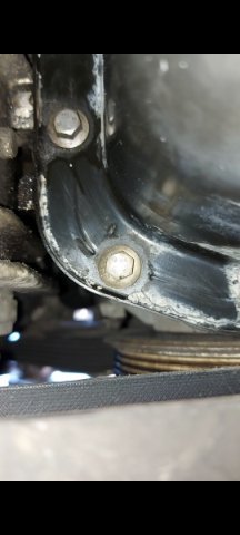

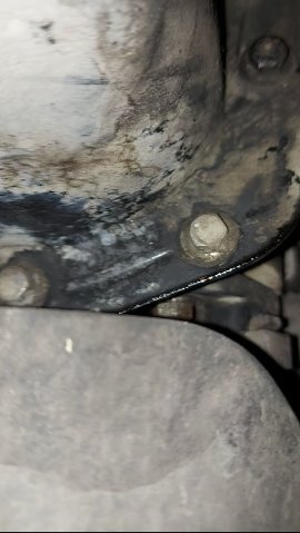

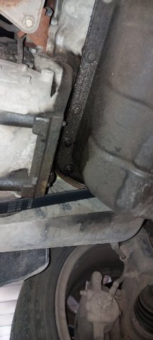

Ford Fiesta 2009 TDCI araci hafta sonu servise götürdüm. Aracın altında bunu yağ farkettim. Resmini çektim ve sonra temizlettim nerden geldiğini görmek için biraz araca bindim zorladım da sonra yeniden resmini çektim bi sızıntı gözükmüyor suanlik. Bu sızıntı nereden olabilir.
Fazla koyulan yağı atmış olabilir, gözlemleyerek kaçak varsa bulabilirsiniz.
Ü.Emre Kartal
Karter contasında problem var. Terletme yapmış, temizledikten sonra hemen sızıntı olmaz zaten. Biraz zaman gerekir, diğer türlü olsa yağ kalmaz ve terleme değil doğrudan kaçak olurdu

Ü.Emre Kartal yazdı:
Insallah krank keçesi değildir umarım 😔
Celal Aydın
Karter sökülür, temizlenir, yeniden conta çekilir, mis gibi olur.
Aldığım bütün dizellerde yaptırdığım işlem, benden araba alan bana dua etmiştir, bana hiç sızdırmayanı denk gelmedi.

Bugun ustaya gittim temizlenen bölgede bir yağ gözüküyor mu diye usta yağın krank kecesinden geldigini ancak tehlikeli olmadigini sizinti seklinde oldugunu istersemde triger yerini acip degistirecegini soyledi sizce degistirmelimiyim
başka hiçbir sorun yoksa, triger vakti gelmdi ise ben ellemezdim

Baska bir servise gittim
Dediki krank keçesi , yağ pompası oringi değişecek dedi.
Ancak orjinal parça pahalı olur sana dedi yan sanayi takacakmis.
Ayrıca işçilik 850 tl
Ve bu takacagi keçe yaysızmış. Orjinalinde nasıl bilmiyorum.
