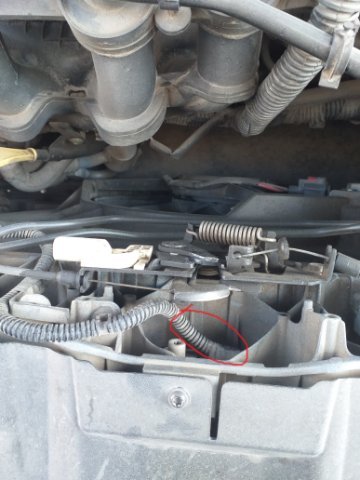

Zaten alarmı aktifleştirmesem de kaput açık uyarısı vermiyor ki. Alarmı etkinleştirince oluyor sadece. Resimlerini bırakıyorum. Beyaz parçanın içi boş. Yalnız bir tane soket var onun ne olduğunu bilmiyorum.

şase işini açalım: videoda izlediğiniz şaseye kısa devre yaptırma işlemi, arızalı veya olmayan swicth in mesaj oluştıurmasını engellemek için. kaput kapanınca videoki kabloya şse sinyali gelmekte onu bypass etmişler

Ben de aynen öyle yapmak istiyorum. Zaten swıtch yok , kaput açık olsada uyarı yok. Bu yolla en azından alarmı etkinleştiririm diye düşündüm.
