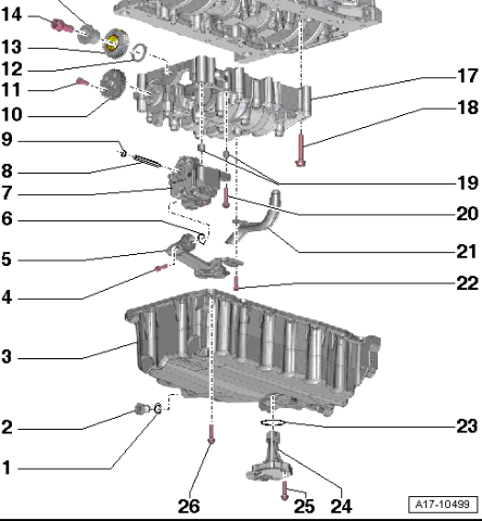

Life kaldırıp bakmak lazım, karter tabanında olur.
Örnek resim
Hasan Karabekiroglu yazdı:
Örnek resim

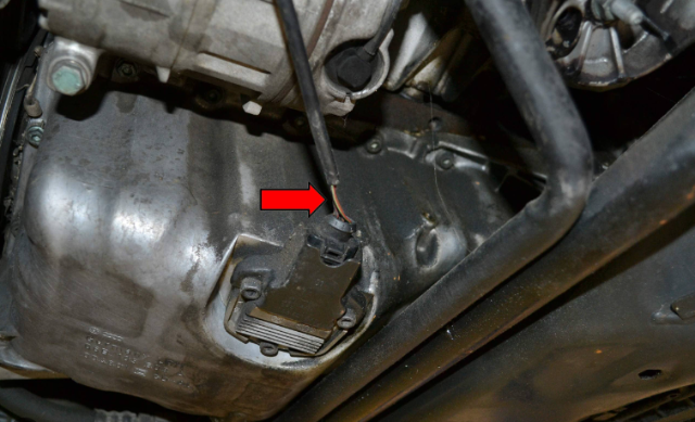

yanda olabiliyor. altta hiç görmedim ben. öyel olsa ancak sıfıra düşünce haber verirdi. basıncı ölçemezdi. yani tiguanda yağ basıncından ölçüyordu yağın eksikliğini. belki bir basınç problemi vardır diye. yağ vardır ama pompa basmıyordur diye.
Hasan Karabekiroglu
Tabi motor tipine göre değişiklik gösterebilir yerleri.
Ben CFFA, CFFB, CFGB, CFFD, CLLA, CLJA motor kodlarındakilere baktım
