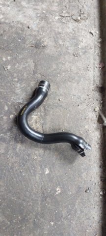

Oğuzkan Erışık 27 Mayıs 2023 Yazar Paylaş 27 Mayıs 2023 Porya uğultusu mevcuttu. Daha önceden yazmıştım. 70 80 gibi hızlarda ses başladığı için flaş balansla baktık. Sağ arka bozulmuş. Sökünce anladık ki bilyaya nereden geldiği belli olmayan naylon bir ip dolanmış sanırım o bozmuş bilyayı. Skf 1800 lira bsg 750 lira ve garantili olunca bir de elim sıkışık olunca bsgyi tercih ettim. Krank havalandırma hortumunda yırtık vardı onu da değiştirdik. Kemik gibi olmuş kauçuk hortum. 3 Yorum bağlantısı
