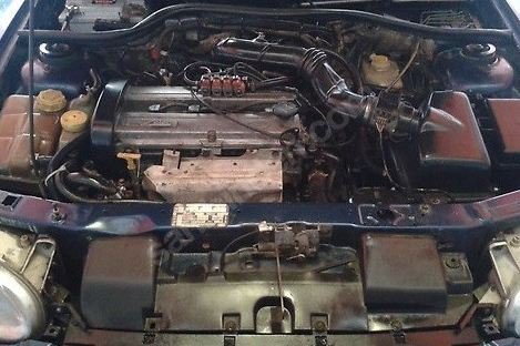

Merhabalar, 4 nokta EFI aracımda fan veya klima devreye girince devir çok düşünüyor. 600-700'lere düşüyor. Sigorta kutusu yeni tamirden geldi ama bu sorun düzelmedi. Normal zamanda rolantide hiç bir sorun yok, sadece fan veya klima çalışınca devir düşüyor. Ayrıca camları düğmeden kapatırken de farlar hafif göz kırpıyor (belki bu bir sinyal olabilir). Akü 3 yıl önce değişti, kontrol ettim, üzerinde yeşil ışık var.
Yardımlarınızı rica ederim. Teşekkürler
