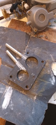

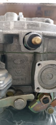

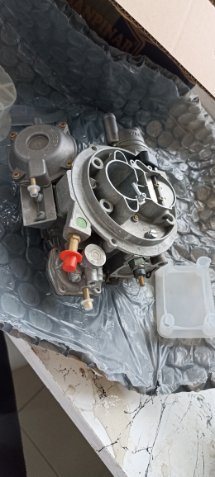

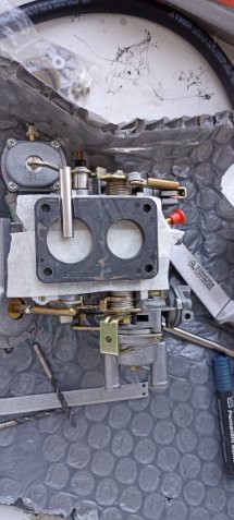

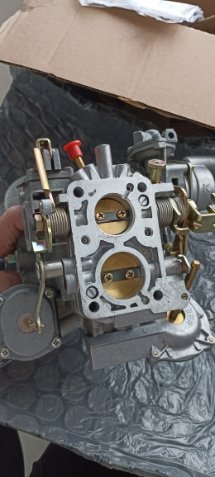

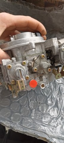

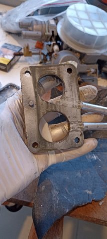

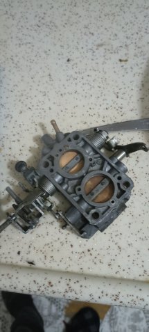

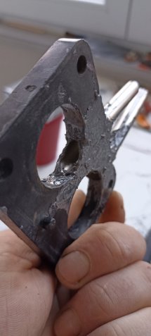

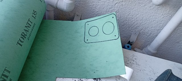

Boş zamanı yakalamışken aklımda olan fırsat bulamadığım işe giriştim karbüratörü söküp dağıttım 2.boğaz vakum diyaframı kurumuş ve çatlamış otomatik jikle iptal edilmiş conta seti vb derken sadece tsmir parçaları 900 civarı tutunca bende yenisini sipariş ettim birde açılmışken bütün parçalarını değiştirmek istedim yoksa bozuk olan diyaframı değiştirip devam edilebilirdi.
Hazır yenisi gelmişken

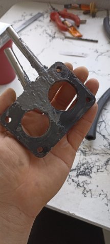

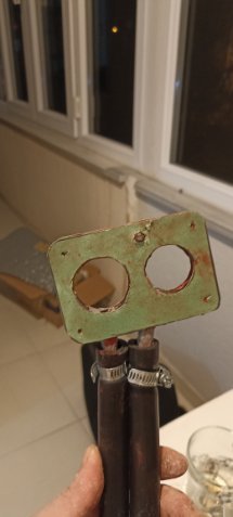

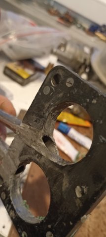

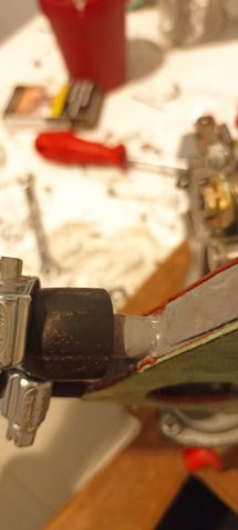

Eski mikseri takabilmek için jikle klepesi kırpmak gerekiyordu yeni olduğu için kıyamadım kesmeye o yüzden dolayı  karbüratör ve emme arasına olacak mikser yaptım.

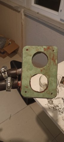

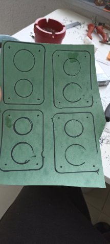

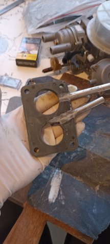

Orjinal karbüratör alt flanşı üzerine çalışmaya başladım

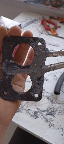

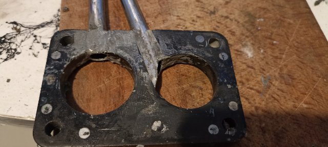

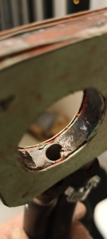

Öncelikle müsait olduğunu düşündüğüm beyine en yakın noktadan boruları koyacağım yeri belirledim ve boruları koyabilecek kadar kestim ,sonra patex sıvı metal ile 2 kat olacak şekilde zımpara +dolgu yaptım sonrasında ise parçayı boyayıp zımparasını yapıp yüzeyi düzleştirdikten sonra bu seferki adımda iran yapıştırıcısını bütün yüzeye yayıp iki yüzeyde de klingirik conta ile kapattım.
İran yapıştırıcısından dolayı sertleşen contaların üzerine ince bir kat sıvı conta sürüp her iki tarafıda çift katlı olarak yapmış bulundum.
Son olarak bu gece kuruduktan sonra yüzeye ince zımpara atıp boğaz kısımlarını temizleyip yarın montajı yapacağım inşallah

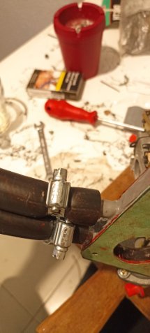

Birde bir soru soracağım hava ayarının yapıldığı kısımda kırmızı ile kapalı olan vakum hattı eski karbüratörümde iken boşta idi bakım ama boşta boru göremedim bende emme giren bir boru olduğu düşünüyorum ama emin değilim tam olarak nereye bağlanması gerekir bu emiş hattını
Ayhan Uğur
emmeden vakum girişi olmalı bir yerde
Yarın tekrar bi kontrol edeyim o zaman çağlar abi
Ayhan Uğur
1:07 deki hortum galiba
Evet araçda aynı konumda kalıyor ama o şekilde bir hortum yok ortalıkta işin kötüsü o abi 😅 diyagramı olsa nereye gidişi cuk olacaktı o bölüm zaten 1.boğazdan vakum almak için koyulmuş yarın sabah dinç kafa ile bakacağım bir daha
vakum hortumlarını gösteriyor biraz karanlık ama işe yarayabilir
Ayhan Uğur
Biraz anladım gibi aslında mantığı Çağlar abi daha öncesinde yanlış bağlantı yapılmış sanırım ateşleme beyninden gelen vakum hortumunu külbürtör havalandırma hortumuna bağlanmıştı bende aynı bağlantıyı yapmıştım ama bağlanması gereken yer 1. Boğaz vakumu muhtemelen şuan aracı çalıştırdım ateşleme sıkıntısı yaşadık hallettikten sonra kör lerdim geçici olarak yarın yer değişimi yapayım deneyim

Karbüratör vakum hortumu işi halledildi daha önce iptal edildiği için bayağı zorlandım aramakta otomatik jikle diyaframı ile t bağlantı olması gerekiyormuş karbüratörcünün dediğine göre.

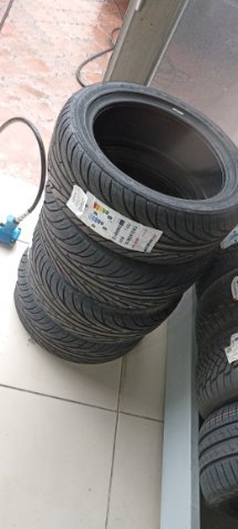

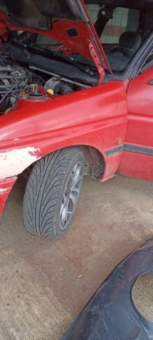

Velasılkelam boya öncesi lastik jant ve ateşleme sorunlarımızı halettmiş olduk
Buji kabloları ateşleme boboni değimini halettik ateşleme arada kestiği için arızayı bulmamız biraz zaman aldı

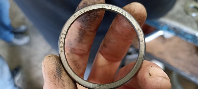

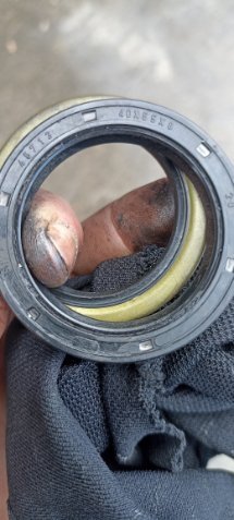

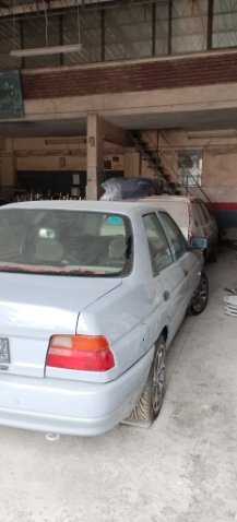

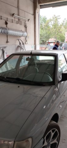

Bu arada da sol arka porya rulmanını değiştirdim lakin 150 km gidemeden kuzey marmarada ufak gazlama sonucu  tekrardan bu akşam kampananın bayağı  ısındığını fark ettim çok geçmeden uğultu ve tıkırtı yapmaya başladı  yarın sabah aracı boyacıya bırakacağım sonrasında geri kalan elektrik ve motor için düzenlemeleri döşemeleri tamamlayacağım nasip olursa :))
Ayrıca bu arka poryada kullanılan 2 adet konik rulman mevcut ve mukavvemeti bayağı dayanıksız geldi bana daha öncesi ufak torna vb şekilde başka rulmana geçiş yapan oldu ise öneriye açığım bu boya sürecinde bunu araştıracağım kronik diye birşey yok teşiş konulamamış hastalık sadece :))

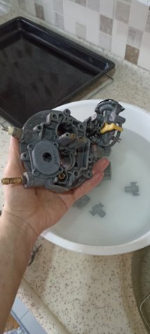

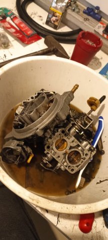

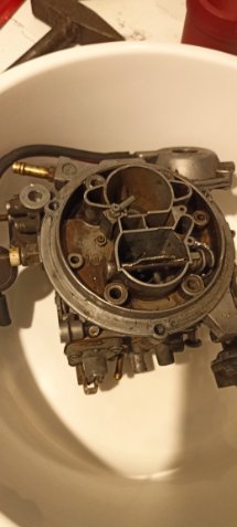

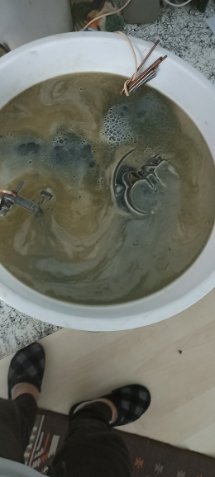

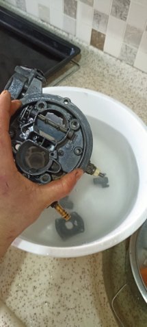

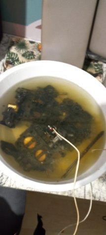

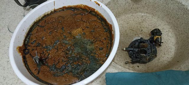

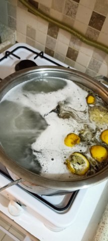

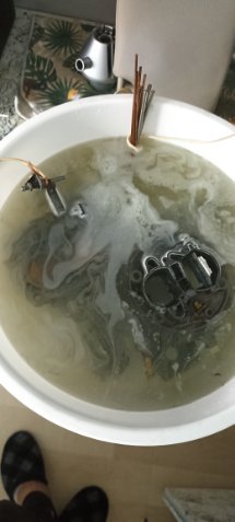

Bu arada eski karbüratörümü güzelce temizleyip yedek parça olarak rafa kaldırdım temizlik yöntemi ise
İlk başta kaba kirin temizliği asperoks sonrasında  benzin ile temizlik
Sonra sirke tuz ve limon ile 15 20 dakika kaynatıp 60 dakika sonra durulayıp elektroliz yöntemi ile temizledim fotoğraflar da temizlenmiş görüntüleri mevcut belki faydası olur :)

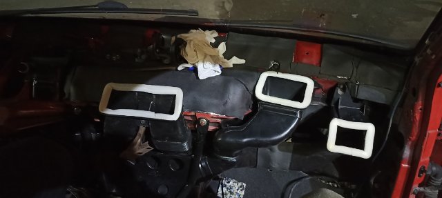

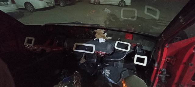

 Bu arada boş durmayıp havalandırma kutusu boruları komple temizlik bakım ve montajını yaptıktan sonra torpidoyu yerine koyduk :))

arka rulman skf veya bulabilirsen fag marka kullanman, kampana yatağında boşluk olmaması, montajin presle yapılması, kaliteli rulman gresi kullanilmasi, son olarak aks somununun 260nm torkla sıkılması lazim. bu sekilde yıllar yılı sorunsuz kullanırsın.
bazıları kampanayi torna yaptirip baska araclarin rulmanlarini takiyorlar. malzemeyi incelttikleri icin onlarda da kampanasi kopanlari cok duydum. tavsiye etmem
tarihinde Coşku Mert tarafından düzenlendi
Ayhan Uğur
Rulman çakılırken kendim başındaydım konik yataklı ayrı çıkan rulmandı o yüzden dıştan çakarak koydular febi marka rulman kullandım skf da sahte çok olduğu için güvenemedim  benim aslında aklıma gelen malzemeyi inceltmek yerine konik dış çapın bittiği çapta dış rulman çapına göre komple düz blok haline getirmekti aklımdan geçen yoksa malzeme incelterek rulmanın dış çapını uydurmak mantıklı değil bencede konk makaralı rulman yerine çift sıra bir rulman konulabilirse diye düşündüm. Çünkü kampanayı söktüğümüzde 2 dir dış tarafta kalan rulmanın dağıldığını gördm

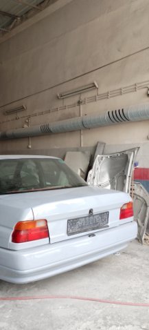

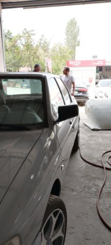

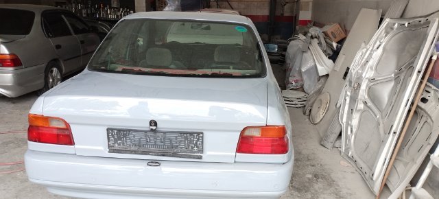

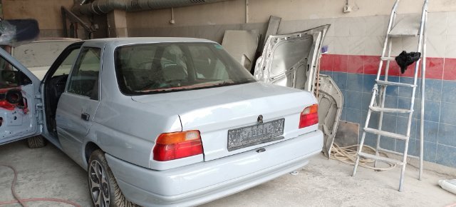

Yaklaşık 15 20 gün  biraz daha uzun sürebilir   konu ile ilgili güncelleme gelmeyecek muhtemelen aracı boyacıya teslim edip konuştuk nasip olursa bundan sonrasında bitiş resimleri ve araca şimdiye kadar alınan parça vb gibi ve yapılan iş listeleri maliyetleri ile beraber  yaklaşık 600 küsür fotoğraflık bir arşiv paylaşacağım bütün burada foruma yansımayan bazı paylaşmadığım forumda yarım kalan konuları kendi bildiklerim ve tecrübelerimi tamamı ile tek bir post ile paylaşacağım aksilik çıkmaz ise :)) mesleğim mekanikerlik olmasına rağmen hayatım ilk defa bu şekilde bir projeye ve işe kalkıştım  mesleki bilgim olmasına rağmen zorlandım lakin işin sonunda tamamı ile içime sinen bir iş olacak ona eminim :))

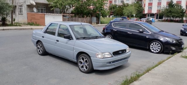

jant yakışmış boya tozu yemesin amaa
Alırken çok teredütte kaldım çağlar abi farklı jant almıştım araca ama lastikçiye gidince fikir değişikliğine gittik :)) teşekkür ederim abi

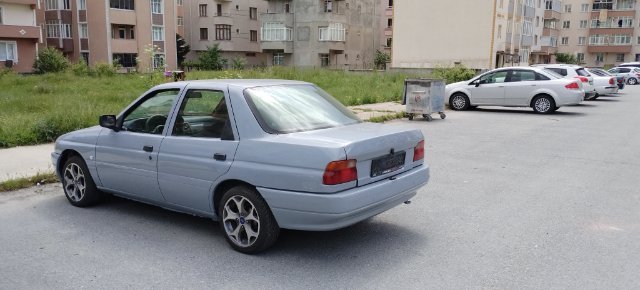

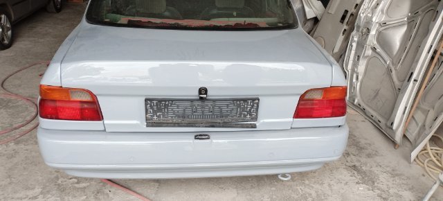

Evet bahsini ettiğim 650 adet küsür fotoğraf diğer telefon ile heba oldu. Bende kaporta boğasının bitmiş hâlini paylaşayım ufak tefek tampon ayaklarımız ve on far sinyal lerimiz yenisi ile değişip ayar yapılacak sonra temizlik döşeme ve kalan işlerimizi bitirip yuruyen için coil vb ilerlicez :))
Renk te ise ww grubu nardo grey rengini seçtim motor içi kapı içleri tamamı ile boyandı dayanamadım daha tozu toprağı üzerinde çektim fotoğraflari :))
