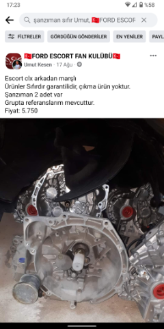

facebook gruplarında sıfır sanzıman satanlar oluyor, bir bakmanızı tavsiye ederim.

bi görüşeyim bakalım, ellerinde hala mevcut ise fiyatı makul zannımca :)

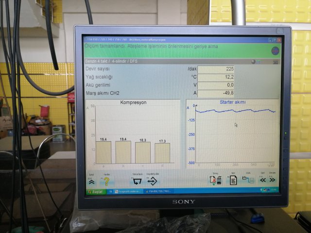

Kompresyon ölçümünü bugün yaptırabildim, yağlı ölçüm yapılmasını istedim, ölçümü yapan usta öyle iş olmaz seni kandırmışlar dedi, tabiri caizse hopladı biz öyle ölçüm yapamayız filan diye, hasılı elimdeki veriler bu şekilde.
Alttaki ekran görüntüsü ise bilgisayar ile yapılan ölçüm, ( ilk önce bilgisayar ile ölçtü, böyle istemedim deyince de ayrı tantana oldu, asıl ölçümü epey bekleyip zor bela aldık)
Ustanın tespiti ise şu şekilde
Yüzde 68-70 motorun çıkar dedi, yağ yakma sorununun büyük kısmı üst kapaktan dedi, motorun alt segmanları aşınmış dedi, üst kapak ve segman ile sorunun çözülür dedi.
Sayın ustalarım, maalesef yağlı ölçüm yapamadık, bu konuda sizlerin tavsiyeleri nelerdir
ilave olarak yoğun kurum var, 1 de de ciddidi kayıp var yağlı testi de ustamız öğrenmiş olsa iyi olurdu veya biiliyordur da kiralar da bir şekilde ödenmeli... yağ eksiltmeyi de bu tabloya eklersek motor inecek blok ölçülecek, kurtarıyorsa segmanla iş biter veya honlamaya gidilecek o kararı rektifiyeci verir.
