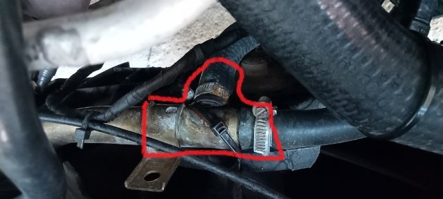

Çözüm Seçkin Koç 11 Kasım 2022 Çözüm Paylaş 11 Kasım 2022 (düzenlendi) Merhaba ustalar, Resimdeki parçanın adı nedir? Buradan yere siyah renkte bir sıvı damlar mı? Aracı park ettikten 1 saat sonra tam bu parçanın altında zeminde siyah sıvı oluyor. Sıvı belki karterden geliyordur emin değilim ama motor yağı olmadığını düşünüyorum çünkü motor yağını yeni değiştirdim, damlayan sıvının rengi neredeyse simsiyah. Teşekkürler. 11 Kasım 2022 tarihinde Seçkin Koç tarafından düzenlendi Yorum bağlantısı
Çağlar Bayur 11 Kasım 2022 Paylaş 11 Kasım 2022 lpg ye su hattı çekilen yer gibi geldi bana 2 Yorum bağlantısı
Mustafa YILDIRIM 11 Kasım 2022 Paylaş 11 Kasım 2022 Seçkin Koç yazdı: Merhaba ustalar, Resimdeki parçanın adı nedir? Buradan yere siyah renkte bir sıvı damlar mı? Aracı park ettikten 1 saat sonra tam bu parçanın altında zeminde siyah sıvı oluyor. Sıvı belki karterden geliyordur emin değilim ama motor yağı olmadığını düşünüyorum çünkü motor yağını yeni değiştirdim, damlayan sıvının rengi neredeyse simsiyah. Teşekkürler. Genişlet Aracın altını yıkatıp gözle kontrol ederek tam olarak nereden geldiğine bakılabilir. Belirttiğiniz parçanın içinde su ve antifiriz var. Yani siyah olması imkansız. 1 Yorum bağlantısı
Barış Özarslan 11 Kasım 2022 Paylaş 11 Kasım 2022 Mustafa YILDIRIM yazdı: Aracın altını yıkatıp gözle kontrol ederek tam olarak nereden geldiğine bakılabilir. Belirttiğiniz parçanın içinde su ve antifiriz var. Yani siyah olması imkansız. Genişlet siyah olabilir sıcak antifiriz yere damlayana kadar kiri pisliği topluyordur. 1 Yorum bağlantısı
Mustafa YILDIRIM 11 Kasım 2022 Paylaş 11 Kasım 2022 Barış Özarslan yazdı: siyah olabilir sıcak antifiriz yere damlayana kadar kiri pisliği topluyordur. Genişlet Belirtilen parçanın altı boş yani suyu siyahlaştıracak herhangi bir şey yok. 1 Yorum bağlantısı
Seçkin Koç 21 Kasım 2022 Yazar Paylaş 21 Kasım 2022 @Çağlar Bayur @Mustafa YILDIRIM @Barış Özarslan Merhaba ustalar, Resimdeki siyah hortumu değiştirdim fakat su sızıntısı hala devam ediyor. Sanırım kırmızı renk ile içine aldığım bakır borudan sızıntı yapıyor. Bu bölgeyi teflon ile kapatsam yada etrafına dayson mastik sürsem işe yarar mı? Yorum bağlantısı
Mustafa YILDIRIM 21 Kasım 2022 Paylaş 21 Kasım 2022 Seçkin Koç yazdı: @Çağlar Bayur @Mustafa YILDIRIM @Barış Özarslan Merhaba ustalar, Resimdeki siyah hortumu değiştirdim fakat su sızıntısı hala devam ediyor. Sanırım kırmızı renk ile içine aldığım bakır borudan sızıntı yapıyor. Bu bölgeyi teflon ile kapatsam yada etrafına dayson mastik sürsem işe yarar mı? Genişlet Siyah hortumun takılı olduğu bakır boru çatlak olabilir. Siz kelepçeyi sıktıkça çatlak açılarak su kaçırıyor olabilir. Siyah hortumu yenileyin. Bakır boruyu gözlemleyin eğer çatlak vb. varsa bakır boruyu da değiştirin. 1 Yorum bağlantısı
Sani Gerşon 21 Kasım 2022 Paylaş 21 Kasım 2022 Soğutma sisteminin parçası bu. Hortum da kaçırabilir, boru da kaçırabilir. Renk siyah değildir de, paslı su olduğundan belki öyle gözüküyor olabilir. Yorum bağlantısı
Seçkin Koç 21 Kasım 2022 Yazar Paylaş 21 Kasım 2022 Mustafa YILDIRIM yazdı: Siyah hortumun takılı olduğu bakır boru çatlak olabilir. Siz kelepçeyi sıktıkça çatlak açılarak su kaçırıyor olabilir. Siyah hortumu yenileyin. Bakır boruyu gözlemleyin eğer çatlak vb. varsa bakır boruyu da değiştirin. Genişlet Bakır boruyu değiştirmek yerine kırmızı renkle yuvarlak içine bölgeyi teflon ise sarıp üzerine silikon çeksem iş görür mü sizce? Yorum bağlantısı
Sani Gerşon 21 Kasım 2022 Paylaş 21 Kasım 2022 Seçkin Koç yazdı: Bakır boruyu değiştirmek yerine kırmızı renkle yuvarlak içine bölgeyi teflon ise sarıp üzerine silikon çeksem iş görür mü sizce? Genişlet Soğutma sisteminde ucuza kaçmak, ileride çok pahalıya mal olabilir. Kaçırıyorsa, değiştirin, risk almayın. 1 Yorum bağlantısı
Mustafa YILDIRIM 21 Kasım 2022 Paylaş 21 Kasım 2022 Seçkin Koç yazdı: Bakır boruyu değiştirmek yerine kırmızı renkle yuvarlak içine bölgeyi teflon ise sarıp üzerine silikon çeksem iş görür mü sizce? Genişlet Sani Beyin söylediği gibi ucuza kaçmak ileride size daha pahalıya neden olabilir. Belirttiğiniz yöntemler ancak yolda sorun oluştuğunda geçici olarak yola devam etmek için yapılabilir. 2 Yorum bağlantısı
Çağlar Bayur 21 Kasım 2022 Paylaş 21 Kasım 2022 iş görmez yüksek basınç ve genleşme hareketi var o sarı boruda 1 Yorum bağlantısı
Seçkin Koç 23 Kasım 2022 Yazar Paylaş 23 Kasım 2022 T bakır hortumu kendim değiştirdim sorun çözüldü. 300 tl 1 Yorum bağlantısı
Mustafa YILDIRIM 23 Kasım 2022 Paylaş 23 Kasım 2022 Seçkin Koç yazdı: T bakır hortumu kendim değiştirdim sorun çözüldü. 300 tl Genişlet Elinize sağlık. Olması gerekeni yapmış ve sorunu kalıcı olarak çözmüş oldunuz. Daha büyük bir masraf yada yolda kalma rezilliğine karşı 300 TL çok iyi 1 Yorum bağlantısı
