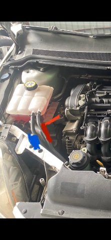

Mustafa Boz 8 Kasım 2022 Paylaş 8 Kasım 2022 2008 model 1.6 benzinli Focus sabah araca bindiğimde torpidodan su sesi geldiğini duydum yakın zamanda termostat değişimi yapılmıştı sistemde hava olabileceğini düşünüp forumda yaptığım araştırma sonucu aracın arkası yüksekte kalacak şekilde park ettim su deposunun kapağını açıp aracı rölantide çalıştırmaya başladım bir müddet sonra suyun fokurdayarak taştığını görünce hemen aracı stop ettim hararet normaldi eksilen antifirizi tamamlayıp kapağı kapattım 2 gündür kullanıyorum torpidodan gelen su sesi kesildi ancak yaptığım işlem sırasında suyun fokurdayarak taşması bir sorun mu oldu yanlış işlem mi yaptım diye düşünmeye başladım ve sizlerinde fikrini almak istedim. Yorum bağlantısı

Mustafa Boz 8 Kasım 2022 Yazar Paylaş 8 Kasım 2022 Ü.Emre Kartal yazdı: Elbette fark eder, alttan emiş yapacak üstten geri dönecek. Ters olursa emiş yapamaz, ki genelde üst kısım su seviyesinin üzerinde olur, siz ters takarsanız hava yaptırırsınız. altta kalın olan su alması için birde üstte iki tane ince su dönüşü için hortum var birisi bloktan diğeri radyatörden geliyor kırmızı ve mavi olarak işaretlediğim ben onların yerini sormuştum Yorum bağlantısı
