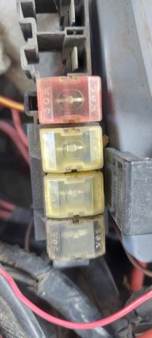

Baran Arslan 7 Kasım 2022 Paylaş 7 Kasım 2022 (düzenlendi) Herkese merhabalar aracımda bazen kapıları kitlediğimde dörtlüler yanıyor kontağa bağlı olan teyb kapanmıyor bazen kapanıyor açılıyor vs. Akü tarafında bulunan sigorta kutusundaki kırmızı renki sigortanın üstü oksitlenmiş gibi ve boşta olan yuvalar var sorun buradan kaynaklı olabilir mi? boşta olanların yerine sigorta takmalı mıyım aracım 1.8 CLX 1995 döküm manifold ? Bu sigortalardan nerede bulabilirim ne diye geçer ? Yardımlarınızı bekliyorum.İyi günler. 7 Kasım 2022 tarihinde Baran Arslan tarafından düzenlendi Yorum bağlantısı

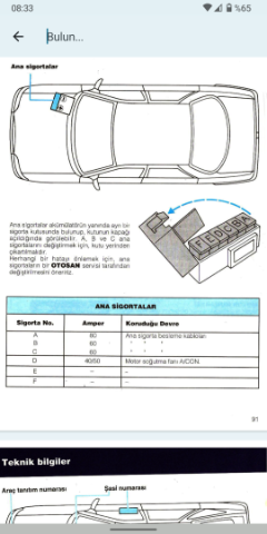

Coşku Mert 8 Kasım 2022 Paylaş 8 Kasım 2022 sigorta kutusu kaynakli sorun olabilir, resimdekiler ana sigortalar. konuyla alakasi neredeyse hic yok. modellere gore bazilarinin bos olmasi normal 1 1 Yorum bağlantısı
Doğukan Çoktay 8 Kasım 2022 Paylaş 8 Kasım 2022 bu tip sigortalar ka da da var. bende aradım bir dönem ama sadece yurtdışı ebay de bulabilmiştim. kargo seçeneğinden dolayı vazgeçmiştim. 1 Yorum bağlantısı
Mustafa YILDIRIM 8 Kasım 2022 Paylaş 8 Kasım 2022 Belirttiğiniz sorunun ana sigorta ile ilgisi yoktur. Aracınızın sigorta kutusundaki arızadan (soğuk lehim vb.) dolayı sonradan kablo ile köprü atılarak sorun geçici olarak çözülmüş olabilir. Sigorta kutusuna dışarıdan yapılan müdahaleler belirttiğiniz gibi sorunlara (kontak kapatıldığında motorun çalışmaya devam etmesi, bazı donanımların çalışmaması/çalışmaya devam etmesi) neden olabilir. Sigorta kutusunun su almış olma ihtimalide var. İlk olarak sigorta kutusunu kontrol ettirin. 1 Yorum bağlantısı
