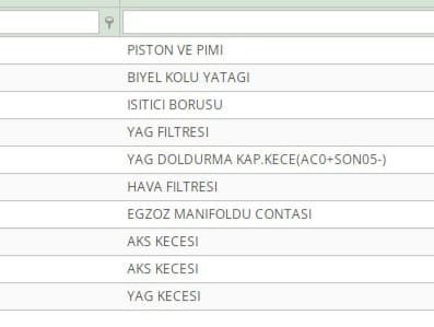

Mert Emre ŞAMCI 3 Kasım 2022 Paylaş 3 Kasım 2022 Nasip olursa yarın öbürgün alıyorum kaporasını bıraktım. Araç 2014 model manuel 158.500km neredeyse ilk sahibinden sayılır. Hyundai yetkili servis 2.elden alıyorum. Kafama takılan sorulara fiestamda olduğu gibi destek bulabileceğimi düşünüyorum. Öncelikle araçta lpg iptal edilmiş. 2 yıldır kullanılmıyormuş. Bunu ekspere giderken öğrenince hemen lpg ustasına götürtmek istedim. Fabrikasyon lpgli araç çünkü. Tekrar aktif edilebilir mi komplemi söküldü vs. diye. Lpgci arkadan kabloları falan bağladı baktı etti sorunsuz çalışıyor ancak bakım lazım tabi ( bu konuya geleceğim.) Lpg iptali araç sahibi otoparkına giremiyormuş ondan iptal ettirmek zorunda kalmış. Araca geçtiğimiz ay hyundai tarafından ve anladığım kadarıyla yarım rektifiye yapılmış. Parça listesini paylaşıyorum. Araçta rölanti dalgalanması mevcut. Sürekli olarak yapmıyor. Ama 40 saniye çalışıyor 2 saniyelik yapıp tekrar düzgün çalışmaya devam ediyor gibi. Yapmadığı zaman çalışma ve ses stabil düzenli. Motoru alttan dinlediğimde eksperde stop edermiş gibi yapıp tekrar yolunu buluyor.( Rölanti olayı ) Servis müdürü rahat ol bir sıkıntı yaşamazsın ben hep buradayım her şeyiyle ben ilgilendim vs. dedi ancak motor aklımda bir soru işareti bırakmadı değil. Araç çalışırken yada normal gaz verirken duman atmıyor ancak çok dip gaz yapınca egzoz altı ıslak siyah su gibi oluyor.(pek fazla değil) Bunun içinde egzozun içinde kalan kurumu vs atıyor motorda sorun yok gibisinden konuşuldu. Baskı balata yeni değiştirilmiş. Anlaştığım fiyat 209.000 Tavan bagaj kaput hatasız Şasi podye ön panel hatasız 3 değişen bel altı boyalar mevcut Tramer 7.950₺ ağır pert yok. Çevremde 3 silindir ve ufak motor alma tavsiye etmem çabuk motor yer 100 binde bir yer gibi konuşan çok. Araçtan tek beklentim motor noktasında beni yarı yolda bırakıp büyük masraf açmıyor oluşu. Birde LPG mevzuu var. Bu LPG bakımını sanayici ustalar yapmıyor yapamıyormuş. Nerede yaptıracağım bakımlarını vs. İstanbul için Sizlerin düşünceleri benim için değerli, teşekkür ederim. Yorum bağlantısı

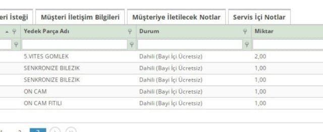

Sani Gerşon 3 Kasım 2022 Paylaş 3 Kasım 2022 Mert Emre ŞAMCI yazdı: yarım rektifiye yapılmış. Yarım değil, bayağı bayağı tam yapılmış. Yatak, subap, piston vs her şey değişmiş. Niye bu işlem yapılmış asıl? Sanki hararet görmüş gibi düşünüyorum. Piston koluna kadar değişmiş, onu eğmek biraz zordur. Yorum bağlantısı
Ali Darbaz 3 Kasım 2022 Paylaş 3 Kasım 2022 Ben arabaya ne olduğunu anladım. Benzin binmelisin. Araç sahibi sana gerçekte olanı anlatmamış. Lpg ile çalışırken katalitik konverteri patlamış. Motora çekilmiş. Katalitik konverter dışardan alıp takmışlardır. O yuzden listede yoktur. Lpg enjektörlerin bozuk. Zatende o yuzden konverteri patlatmıştır. Enjektörlere tanesi 2700 vericeksen lpgde binersin. Yoksa benzinde bin yola devam et. Zatem warm air inlet olduğu için 4.3 litre benzin yakar. Ayrıca motorun resmini çekip atarmısın. Yorum bağlantısı
Selçuk Bakış 3 Kasım 2022 Paylaş 3 Kasım 2022 Sanki altı bir yere vurmuşta değişim yapılmış gibi, ön cam niye değişmiş bu yapılanlar la birlikte hava yastığı felan mı açmış acaba? Yorum bağlantısı

Sani Gerşon 3 Kasım 2022 Paylaş 3 Kasım 2022 Şanzıman da revize edilmiş. Harareti geçiyor konu. Önden ya da alttan sağlam bir darbe almış olabilir. Ali Darbaz yazdı: Araç sahibi sana gerçekte olanı anlatmamış. Konuda araç sahibini nerede gördünüz? Yorum bağlantısı
Mert Emre ŞAMCI 3 Kasım 2022 Yazar Paylaş 3 Kasım 2022 (düzenlendi) Ali Darbaz yazdı: Ayrıca motorun resmini çekip atarmısın. Direkt video atayım. https://www.youtube.com/shorts/AHs9EwZdsgI Sani Gerşon yazdı: Yarım değil, bayağı bayağı tam yapılmış. Yatak, subap, piston vs her şey değişmiş. Niye bu işlem yapılmış asıl? Sanki hararet görmüş gibi düşünüyorum. Piston koluna kadar değişmiş, onu eğmek biraz zordur. Abi bende hararet gördü diye düşündüm. Araç ilk sahibinden alındıktan sonra uzun bir süre servis kendi kullanıyor. Personelleri bırakmak için işe almak için falan servis gibi. Yapmışken tam yapmış olalım demiş olabilirler belki kendi kullandıkları için. Birde bunların tamamen sıfırlanmış olması aslında bakıldığında bir + değil mi. Sıfırdan takılmış oluyor motorun tüm parçaları. Mantıken bakıldığında aslında iyi bir şey değil mi? Sonuçta 10 bindeykende hararet yapılıp motor yakılabilir. Mert Gülkokan yazdı: 209 bin tl ye kafamı kesseler 1.0 a sınıfı araca vermem Abi krediye uygun olması lazım aracın yapacak bir şey yok. Mecbur 2013 2014 model üstü almam lazımdı. Bütçede max 225 lere çıkabiliyordum. Çağlar Bayur yazdı: 2014 ilanlara baktım, en dip rakamın da altında bu araba, i10 dan anlamam ama en dip rakamdan bir araba alınırsa yanına alınan dert kesin olur Abi 120-130K kmde olanlar ağır kayıtlı 207 den başlıyor o kadarda dipten almadım aslında. 3 Kasım 2022 tarihinde Mert Emre ŞAMCI tarafından düzenlendi Yorum bağlantısı

Süleyman Can 3 Kasım 2022 Paylaş 3 Kasım 2022 Araç satılana kadar herkes her şeye kefil olur. Noterden çıkınca da kimse kimseyi tanımaz. Arabamın arkasındayım gibi laflar boş teranedir. Araç yazıldığı gibi ya sağlam hararet yapmış ya da alttan iyi bir darbe almış. Veyahut ikisini birden yaşamış. Bu kadar işlem yapıldıktan sonra lpg işine kalkışmak ayrı çılgınlık olur zira benzinde dahi stabil çalışmadığını yazmışsın. Kredi konusunda detaylı bilgim yok ama 10 yaşından büyük araçlar için de kredi çıkıyor, model yılını kasko yaparken baz alıyorlar diye biliyorum. Yorum bağlantısı

Mert Emre ŞAMCI 4 Kasım 2022 Yazar Paylaş 4 Kasım 2022 Ön cam çatlak varmış ondan değiştirilmiş. Araç sıfırdan itibaren yetkili servis bakımlı. Aksatılmadan yapılmış. Alttan hasar mı aldıda baskı balata falanda değişmiş denilmiş ama anlamadığım olay şu. Baskı balatanın değişmesi benim artıma olan bir şey değil mi zaten? İster kullanımdan bozulsun ister hasardan bunun bir önemi var mı? Yada 160 bin km orjinal motorla devam etmektense 150 binden sonra motorun komple sıfırlanması daha mantıklı bir şey değil mi? Bugün tekrar servise gittim. Müdürle sohbetimiz oldu. Balataları ve bujileri değiştirmek istediğimi söyledim. Hiçbir masrafı yok aracın gerek yok masrafa balatalar en az 10 bin daha gider bujilerinide biz değiştirdik dedi. Eşim kullanacak motorla ilgili sorun olmasın başka bir düşüncem yok dedim. 2 ay sonra hortum patlar hararet yapar eşin görmez devam eder o ayrı ama onun dışında biz her zaman buradayız merdiven altı bir yerden araç almıyorsun kurumsal bir yerden araç alıyorsun vs. dedi. Aracı aldığım yer Hyundainin yetkili servisi. Görüştüğüm kişi servis bölümünün müdürü. Herhalde işçilik olarakta kötü bir iş yapmamışlardır diye temenni ediyorum. Allah sonumuzu hayır etsin. En olmadı motorda çok ciddi sorunlar yaşadım bursa uludağ otomotive aracı çeker orada sıfır rektifiye yaptırırım temiz yapıyorlar Bi 30 patlar ama 1 Yorum bağlantısı
Süleyman Can 4 Kasım 2022 Paylaş 4 Kasım 2022 Motor komple sıfırlanmamış, bir çok parça değiştirilmiş. Değişen contalara bakılırsa hararet yapmış ve motor bloğunun dayanıklılığı ne durumda belirsiz. Bu kadar bakım yapılmış araca 2 ay sonra hortum patlatır hararet yapar fark etmezsiniz derken de istemsiz olarak gelecekten bir mesaj vermiş Vavacars benzeri iştirakler de garantili araç satıyor. 230 civarına seçenekler de var. İlla macera arıyorum derseniz seçim sizin. 1 Yorum bağlantısı
