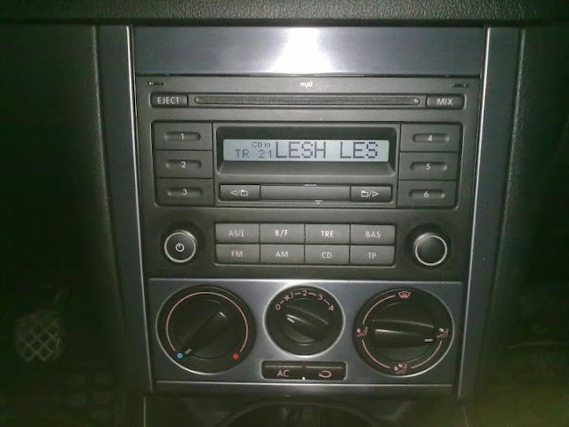

Double teyp tak daha ucuza gelir 😅
Buldum, 150 tl, orjinal çıkma, hatta aldım ve kargodan doğru şey çıktı :D
RCD 200 mu yoksa 😍
Murat Sahın
RCD 200 mu yoksa 😍
2750tl dediler. sonucu da bilmiyorum, sony teybimi taktım, radyo canavar oldu :)
