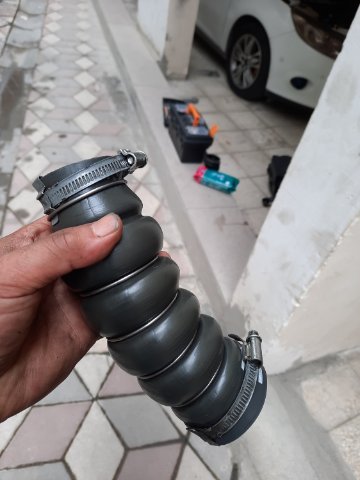

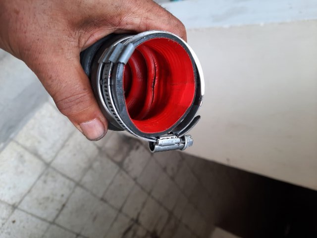

Araç Mk3 2012 Dizel ,İntercooler Üst hortumu çatlamış aracın gidişine zararı olur mu arkadaşlar.

Motora az hava basarsınız, çekiş düşer 🙂 Şuan belki çok fazla kaçak yoktur ama neticede değişmesi gerekecek. O hortumda basınç çok yok bildiğim kadarı ile. Bu sebeple şuan kaçak yoksa kullanılabilir

O çatlak büyüyüp açılacak ve gaza bastıkça fıslama sesi gelecek. Yakıt sarfiyatı en az %30 artacak muhtemelen çekiş de azalacak. Vakum etkisi var o hortumda o yüzden ilerler o çatlak. Başıma connect te geldi.

Focus ların can damarı İntercool hortumu çatlağa aldanmayın ilk önce inceden hava kaçırır çekiş düşer sonra yarılma olur o zaman macera o zaman başlar. Bu hortum ivedi şekilde orijinal olmak kaydı ile değişim önem arz eder. Yan sanayiden uzak durun.

duman atar araç ayrıca çatlak büyüdükçe çekişten düşecektir. ve tamamen kopma riski de var

Arka tampon opl corsa tamponu gibi olur sim siyah :) çekiş düşer
