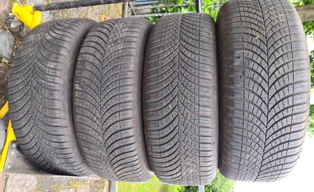

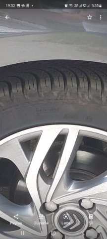

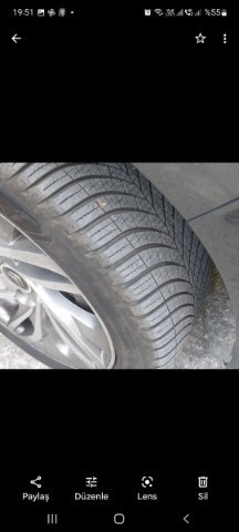

Gencay Bengli 16 Ekim 2022 Paylaş 16 Ekim 2022 (düzenlendi) Ofisten başka birisine daha aldırmış olduğum goodyear vector 4 sezon gen 3 model lastiklerde birşey dikkatimizi çekti. Ön lastiklerle arka lastiklerde desen farklı. Şöyleki ön lastiklerde karlı zemine tutunmayı sağlayacak olan zigzag desenler arka lastiklerde yok. Ya da bize öyle geliyor. Lastik görsellerini ekte paylaşıyorum. Böyle birşey olabilir mi ? 16 Ekim 2022 tarihinde Gencay Bengli tarafından düzenlendi Yorum bağlantısı
Çağlar Bayur 16 Ekim 2022 Paylaş 16 Ekim 2022 foto açıları farklı çok far edilemiyor? Yorum bağlantısı

Alpay Sumer 16 Ekim 2022 Paylaş 16 Ekim 2022 baska farklarda var.. bir tek bir cift olan digerinde yok.. Yorum bağlantısı

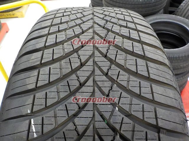

Çözüm Gencay Bengli 19 Ekim 2022 Yazar Çözüm Paylaş 19 Ekim 2022 (düzenlendi) Değerli arkadaşlarım konuyu Goodyear'a mail atarak neticelendirdim. Bilgi bilgidir. Kenarda bir yerde dursun Gelen cevap şu şekilde arz ederim.; Sayın Kullanıcımız, Resimleri paylaşılan lastiğinizin bir özelliği olarak,zigzag (waffle blade) sırt desenleri belirli bir sırt aşınması sonrası görünür hale gelmektedir. Günümüz araçlarının çoğunun önden çekişli olduğundan yola çıkarak aracınızın önden çekişli olduğunu varsayarsak, çeker yani ön aks lastiklerinizin arka aks lastiklerine oranla daha hızlı aşınması nedeniyle zigzag desenin daha erken belirgin olması normal bir durumdur. Belirli bir kullanım sonrası arka akstaki lastiklerinizde de zigzag desenleri de belirgin hale gelecektir. Bu durumun lastiğin performansına bir etkisi bulunmamaktadır. Lastiklerinizden maksimum performans alabilmek için 5000-10000 km'de bir rotasyon (ön-arka yer değişimi) yapılmasını tavsiye eder en az 15 günde 1 kez lastik hava basınçlarının lastikler soğuk iken kontrolü ve araç üreticisinin tavsiye ettiği değerlere ayarlanması gerektiğini hatırlatmak isteriz. Saygılarımızla, Goodyear Lastikleri T.A.Ş Teknik Müşteri Hizmetleri Birimi 19 Ekim 2022 tarihinde Gencay Bengli tarafından düzenlendi 2 Yorum bağlantısı
Tamer Topaç 19 Ekim 2022 Paylaş 19 Ekim 2022 Anlamadım. Düz kanal çizgisi nasıl zigzag kanala dönüşüyor. Tamam, Goodyear' ın böyle bir modeli vardı (optigrip) ve birçok model lastikte de benzer durum var ama, onlardaki durum aşınma oluştukça kanal çapında değişiklik ya da, gizli yeni kanalların açılması. Ayrıca su tahliye ve kılcal kanallarının düz ve zigzag olması çok farklı amaçlar içindir. Asla aynı performansı göstermez. Yorum bağlantısı
Çağlar Bayur 19 Ekim 2022 Paylaş 19 Ekim 2022 Gencay Bengli yazdı: Değerli arkadaşlarım konuyu Goodyear'a mail atarak neticelendirdim. Bilgi bilgidir. Kenarda bir yerde dursun Gelen cevap şu şekilde arz ederim.; Sayın Kullanıcımız, Resimleri paylaşılan lastiğinizin bir özelliği olarak,zigzag (waffle blade) sırt desenleri belirli bir sırt aşınması sonrası görünür hale gelmektedir. Günümüz araçlarının çoğunun önden çekişli olduğundan yola çıkarak aracınızın önden çekişli olduğunu varsayarsak, çeker yani ön aks lastiklerinizin arka aks lastiklerine oranla daha hızlı aşınması nedeniyle zigzag desenin daha erken belirgin olması normal bir durumdur. Belirli bir kullanım sonrası arka akstaki lastiklerinizde de zigzag desenleri de belirgin hale gelecektir. Bu durumun lastiğin performansına bir etkisi bulunmamaktadır. Lastiklerinizden maksimum performans alabilmek için 5000-10000 km'de bir rotasyon (ön-arka yer değişimi) yapılmasını tavsiye eder en az 15 günde 1 kez lastik hava basınçlarının lastikler soğuk iken kontrolü ve araç üreticisinin tavsiye ettiği değerlere ayarlanması gerektiğini hatırlatmak isteriz. Saygılarımızla, Goodyear Lastikleri T.A.Ş Teknik Müşteri Hizmetleri Birimi Genişlet bir noktayı anlamadım söz konusu lastikler sıfır takıldığında desenleri farklı değil miydi? kaç km de lastikler? Yorum bağlantısı
Tamer Topaç 19 Ekim 2022 Paylaş 19 Ekim 2022 Şimdi baktım. Optigrip' e benzer bir yapısı var. Bazı kanalların arasında zigzag ara kanal var. Üst katman aşındığında, zigzag kanallar açığa çıkıyor. t Yorum bağlantısı
