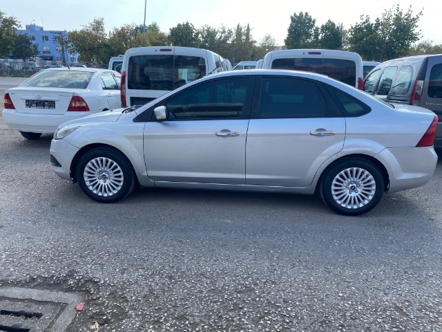

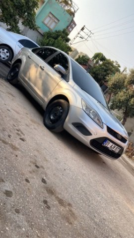

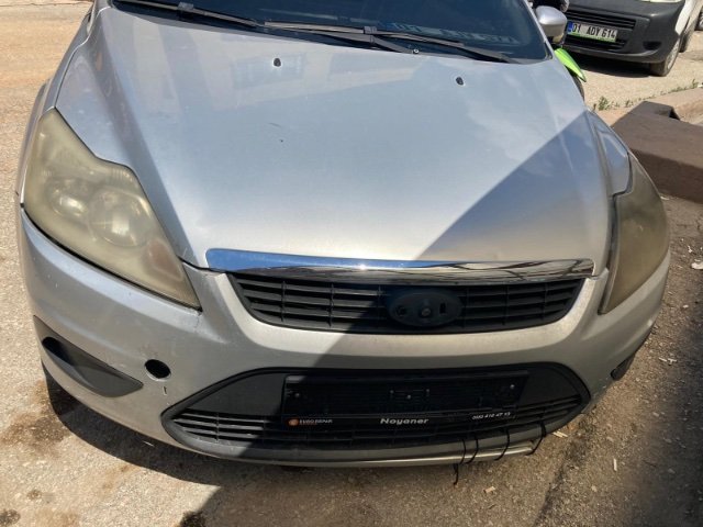

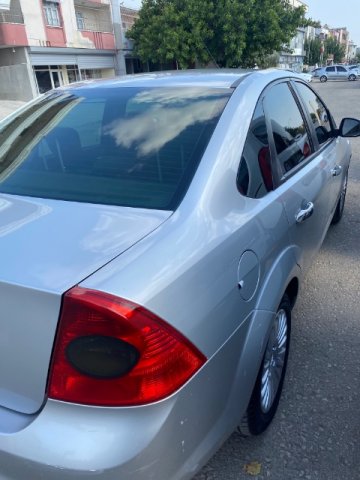

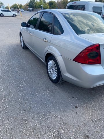

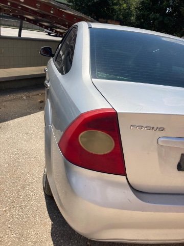

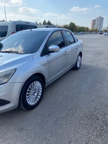

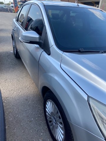

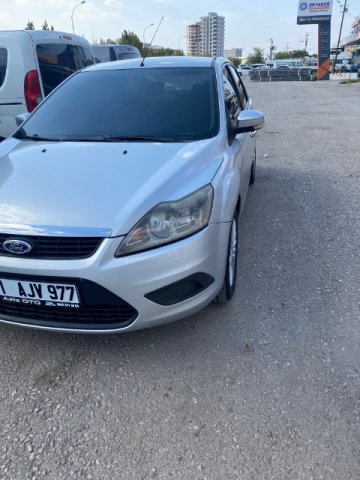

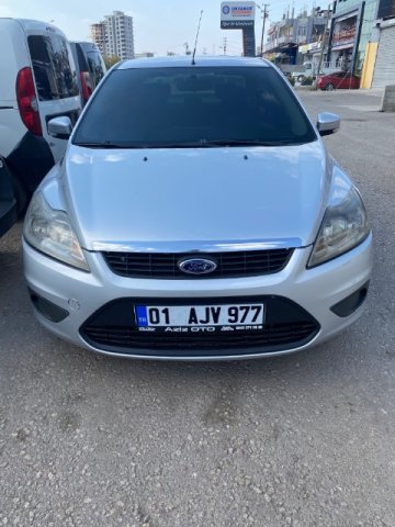

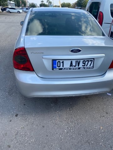

Mustafa Boz 29 Eylül 2022 Paylaş 29 Eylül 2022 6 yıllık aranın ardından tekrar focusla aranızdayım önceki aracım 2011 dizel titanium focustu 2016 yılında sattıktan sonra bir daha araç almamıştım. Malum piyasa artışları araç almamı baya zorlaştırdı uygun bir araç almak için araştırma yaparken kurumdan alınma 2008 focusu gözüme kestirdim araç 306.000 km de idi 2 parça ön kapılar 1 parça sağ çamurluk boyalı ve motor içi boştu piston vs yoktu motor arızalı olarak alınmştı. Yapılan işlemler -Motor rektefiye (piston gömlek üst kapak subablar değişti ) -oksijen sensörleri değişti -katalitik boştu dolduruldu -yedek su deposu -ateşleme tertibatı yenilendi (buji bobin) -alt takımda bir kaç parça değişti -ön disk Balata değişti -klima kompresör bobin soketi kırıktı bobin değiştirdik -son olarak keyfi titanium jant ve 4 adet lastik alıp işlemleri bitirdim ilk aldığımda çok foto çekmemiştim yoğunluktan Son halini paylaşayım 5 Yorum bağlantısı
Aydın Sert 29 Eylül 2022 Paylaş 29 Eylül 2022 Çiçek gibi olmuş Güzel günlerde kullanın. Hayırlı olsun. Yorum bağlantısı
Mustafa Boz 29 Eylül 2022 Yazar Paylaş 29 Eylül 2022 Aydın Sert yazdı: Çiçek gibi olmuş Güzel günlerde kullanın. Hayırlı olsun. Sağolun teşekkür ederim Yorum bağlantısı

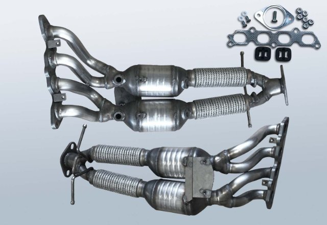

Mustafa Boz 29 Eylül 2022 Yazar Paylaş 29 Eylül 2022 Ekleme yapayım Katalitik boştu onu doldurttum ancak başaralı olmadı arıza ışığı yakmadı bugün kontrol ettim p0420 hatası görüntüledim obd cihazında daha önce benzinli araç kullanmadım şuan egzozdan benzin kokusu geldiğini düşünüyorum normal koku diyorlar ama ben emin değilim Yakıt olarakta sakin kullanırım ben 7.5 litre yakıyorum ortalama uzun yolda 7 gördüm şehir içi 8 litre depo ölçümlerim. tüp taktırmadım bu şekilde kullanmayı düşüyorum 2 gün içinde 600 km Adana Niğde yolculuk yapacağım yakıt değerini tekrar paylaşırım burdan Yorum bağlantısı
Çağlar Bayur 29 Eylül 2022 Paylaş 29 Eylül 2022 Mustafa Boz yazdı: p0420 hatası görüntüledim obd cihazında daha önce benzinli araç kullanmadım şuan egzozdan benzin kokusu geldiğini düşünüyorum normal koku diyorlar ama ben emin değilim bu 2. sensör denen yani katalitik işini tam yapıyor mu diye kontrol eden sensör, bundan dolayı egzos kokusu değişmez, fakir zengin karışımını sağlayan 1. semsör Yorum bağlantısı
Mustafa Boz 29 Eylül 2022 Yazar Paylaş 29 Eylül 2022 (düzenlendi) Çağlar Bayur yazdı: bu 2. sensör denen yani katalitik işini tam yapıyor mu diye kontrol eden sensör, bundan dolayı egzos kokusu değişmez, fakir zengin karışımını sağlayan 1. semsör 1. Ve 2.Sensör değişmeden önce rolanti dalgalanması ve koku çok fazlaydı ve her iki sensörün ısıtıcı devresi ve sinyal devresi arızalıydı her iki sensör değişim sonrası rolanti düzeldi aşırı koku gitti şuan az var onunda külbütörden çıkan gazın hava filtresine giden hortumu yok ondan olabilir belki hortumu takıp koku olayını tekrar tecrübe edeceğim 29 Eylül 2022 tarihinde Mustafa Boz tarafından düzenlendi İmla Yorum bağlantısı
Enes Ayan 29 Eylül 2022 Paylaş 29 Eylül 2022 ti-vct ise 4 tane sensör yokmuydu iki katalizör girişte iki çıkışta. Yorum bağlantısı

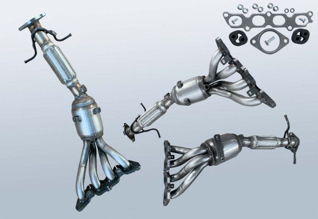

Mustafa Erkan 30 Eylül 2022 Paylaş 30 Eylül 2022 1.6 Ti vct motorlarin 2008 oncesi modellerinde iki pistondan cikan egzoz bir katalitik konvertöre diger iki pistondan cikan ayri bir kat.a giriyordu. 2008 sonrasi 4 silindirin egzozu bir yerde toplanip, tek katalitik konvertöre giriş yapiyordu. Benim 2008 uretimi ti vct tek katalitik konvertörlü idi. Dolayisiya bir mavi bir yesil sensor vardi. 1 Yorum bağlantısı
Mustafa Boz 30 Eylül 2022 Yazar Paylaş 30 Eylül 2022 Mustafa Erkan yazdı: 1.6 Ti vct motorlarin 2008 oncesi modellerinde iki pistondan cikan egzoz bir katalitik konvertöre diger iki pistondan cikan ayri bir kat.a giriyordu. 2008 sonrasi 4 silindirin egzozu bir yerde toplanip, tek katalitik konvertöre giriş yapiyordu. Benim 2008 uretimi ti vct tek katalitik konvertörlü idi. Dolayisiya bir mavi bir yesil sensor vardi. Doğrudur 2008 öncesi çift sonrası tek katalizör var Yorum bağlantısı
Çağlar Bayur 30 Eylül 2022 Paylaş 30 Eylül 2022 Mustafa Erkan yazdı: 1.6 Ti vct motorlarin 2008 oncesi modellerinde iki pistondan cikan egzoz bir katalitik konvertöre diger iki pistondan cikan ayri bir kat.a giriyordu. 2008 sonrasi 4 silindirin egzozu bir yerde toplanip, tek katalitik konvertöre giriş yapiyordu. Benim 2008 uretimi ti vct tek katalitik konvertörlü idi. Dolayisiya bir mavi bir yesil sensor vardi. hiç dikkat etmedim, çift çıkış manifold mu vardı? Yorum bağlantısı
Mustafa Erkan 30 Eylül 2022 Paylaş 30 Eylül 2022 İnternetten bulabildiğim göreseller şu şekilde : Focus MK 2 2004 - 2008 Focus MK 2.5 2008-2011 Yorum bağlantısı
