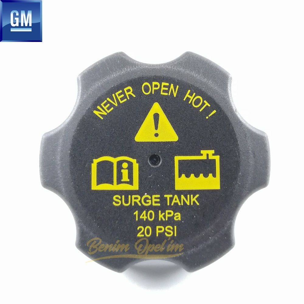

Ali Darbaz 28 Eylül 2022 Yazar Paylaş 28 Eylül 2022 Arkadaşlar, arabanın 108 derece harareti gördüğünde azar azar kapakdan atıyor. Patlayacak bişey yok, Kapakda basınc emniyeti var. Kenarında kanalı var. Ordan buhar olup gider su. Patlarsa yazarım size haberiniz olur. Sizlerden bişey saklamıyorum. Yorum bağlantısı

Çağlar Bayur 28 Eylül 2022 Paylaş 28 Eylül 2022 Ali Gök yazdı: dayımın 99 transitte güzel zamanlardı, dileyen sarılır öpüşürdü salgın yoktu, tahıl arpa felan sıkıntısı olur mu desen dayak yerdin, emisyon tantanası da yoktu, evropa göğeinde tanklar füze atmazdı, kızartma yağı koysan motor çalışırdı Ali Darbaz yazdı: Arkadaşlar, arabanın 108 derece harareti gördüğünde azar azar kapakdan atıyor. Patlayacak bişey yok, Kapakda basınc emniyeti var. Kenarında kanalı var. Ordan buhar olup gider su. Patlarsa yazarım size haberiniz olur. Sizlerden bişey saklamıyorum. kapak ve su kabı orjinal ise 2 seçenek laıyor geriye 1. suya kompresyon karışıyor, kapak görevini yerine getirerek fazla basıncı atıyor, 2. kapağın oturdu plastik yivli yer zamanla deforma oluyor Yorum bağlantısı

Sani Gerşon 28 Eylül 2022 Paylaş 28 Eylül 2022 Ali Darbaz yazdı: rabanın 108 derece harareti gördüğünde azar azar kapakdan atıyor. Yani sistemde fazla basınç var? Belki de egzoz gazı kaçırıyor araç. Belkide kapak arızalı? Su sistemi, kapalı sistemdir. Su kaçmaz, eksilmez. Eksiliyorsa, sorun vardır. 1 Yorum bağlantısı
Servet Aydın 29 Eylül 2022 Paylaş 29 Eylül 2022 Sani Gerşon yazdı: Yani sistemde fazla basınç var? Belki de egzoz gazı kaçırıyor araç. Belkide kapak arızalı? Su sistemi, kapalı sistemdir. Su kaçmaz, eksilmez. Eksiliyorsa, sorun vardır. Fazla dolarsa kaçar. Kombi gibi düşün.. Genleşeme kabında hava boşluğu kalacak kadar yer olmalı Yorum bağlantısı
