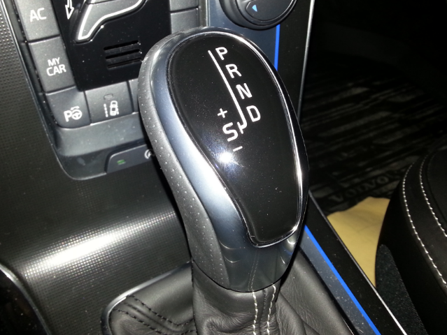

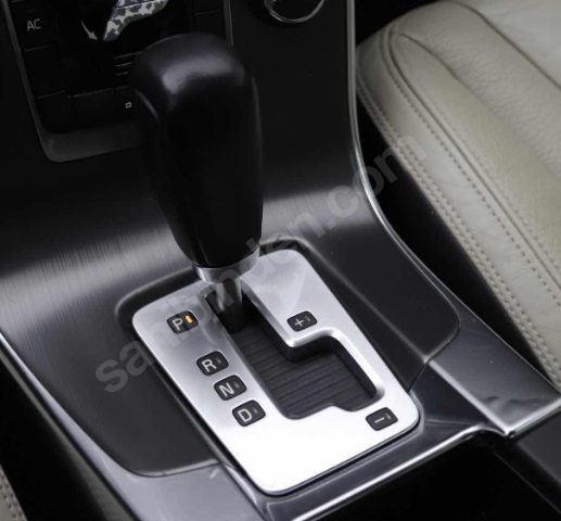

Alptuğ Özcan 13 Eylül 2022 Paylaş 13 Eylül 2022 Herkese iyi akşamlar. Şimdi şöyle bir durum gündeme geldi. Bir tarafta 2013 model Focus 1.6 TDCİ Titanium+Smart paket. 120.000 Km'de. Kaput lokal boyalı gerisi hatasız. 4 yıldır biniliyor. Diğer tarafta 2012 model Volvo S60 1.6 D Drive otomatik vites. 165.000 Km'de. Yanlış hatırlamıyorsam sol arka çamurluk boyalı, sol arka tekere alınan bir darbe kaynaklı hasar kaydı var rakamını hatırlamıyorum. Yıllardır sorunsuz bir şekilde biniliyor. En az 5 yıldır aynı sahibinde. Fiyat belirtmek istemiyorum ama Focus istenilen fiyata satılırsa aynı fiyata Volvo'ya geçiş yapılacak. 2 araçta da bulunan dizel motor aynı motor. Ortak üretim Volvo'nun aynı yılarda 2 tip şanzıman tipi var diye biliyorum, bahsi geçen araçtaki 2.resimde olandan. Teknik olarak bir fark var mı bilen varsa yazarsa sevinirim. 2.resimdeki gibi olan şanzıman güncel şanzıman diye biliyorum. Bir tanesi bu Diğeri bu Sizce? Yorum bağlantısı

Koray Demir 13 Eylül 2022 Paylaş 13 Eylül 2022 Şaseleri ortak.S60 daki (2.resim) makyajlı kasada bulunan şanzıman çift kavrama powershift olması lazım. Volvo biraz daha ağır (1600 küsür kg) olduğundan focusa göre hantal kalıyor. Bunun dışında Volvo yalıtım ve yol tutuş olarak focustan fersah fersah üstün ve bir üst sınıf D segmenti bir araç. Volvo parçaları genel itibariyle pahalı kaskosu yüksek çıkıyor. Yorum bağlantısı

Alptuğ Özcan 14 Eylül 2022 Yazar Paylaş 14 Eylül 2022 Çağlar Bayur yazdı: volvo parçası arayıp bulursam da o paraları vermek istemezdim. segment farkı için geçilir mi geçilir, güzel model Benim için en büyük avantajı otomatik vites bir araca geçiş yapmış olacağım Segment yükselmiş olacak Güvenli önemli bir artı Yürütme maliyeti Ford'a göre daha yüksek. Koray Demir yazdı: Şaseleri ortak.S60 daki (2.resim) makyajlı kasada bulunan şanzıman çift kavrama powershift olması lazım. Volvo biraz daha ağır (1600 küsür kg) olduğundan focusa göre hantal kalıyor. Bunun dışında Volvo yalıtım ve yol tutuş olarak focustan fersah fersah üstün ve bir üst sınıf D segmenti bir araç. Volvo parçaları genel itibariyle pahalı kaskosu yüksek çıkıyor. Şanzımanlar arasında ne fark var tam olarak bilmiyorum ama bahsettiğim araçtaki 2.resimdeki şanzıman Bu konuda en teknik bilgiye sanırım @Ali Darbaz ulaşır Kasko fiyatı da düşündürücü tabi Focus'un kaskosu 6400 çıktı geçen ay. Volvo ne çıkar Allah bilir. Nihat Palolu yazdı: 2.0 benzinli olsa geçerdim. Neden 2.0 benzinli? 1.6'ları da var. Metin Uzunoğlu yazdı: Kuzenimde 2012 mondeo1.6 tdci selective ile 2012 s60 povershift arasındaydı işletme ve parça maliyeti açısından mondeo önerdim. Cmax satılmayınca iş yattı. C-max satılmış olsa Mondeo mu alınacaktı. Furkan Bakırel yazdı: Kaporta parçaları çok pahalı ve Ford kadar yaygın bir servis ağı yok , focus bence kullanım olarak daha geçerli . Motor bakım maliyeti anlamında Focus'tan farklı olmaz ama kaporta ve parça maliyeti anlamında yüksektir elbet Fatih Keskin yazdı: ben de bi tane s60 bekliyorum 2014 model vites bölümü 2 resimdekinden km 225 bin de Zaten 2013'ten sonra vitesi eski tip olanlardan yok. 2014 model makyajlı kasa bir de Yorum bağlantısı
Adem Kazıl 14 Eylül 2022 Paylaş 14 Eylül 2022 volvodaki şanzıman 2015 yılından sonra gelen dizel otomatik focuslarla aynı, yağlı tip olan getrag mps6 dct450, s60 ın 2016 modeliydi dizel otomatik kısa bi kullanım fırsatım oldu çok konforluydu focusa göre ama motor o kasaya güçsüz. Yorum bağlantısı

Alptuğ Özcan 14 Eylül 2022 Yazar Paylaş 14 Eylül 2022 Adem Kazıl yazdı: volvodaki şanzıman 2015 yılından sonra gelen dizel otomatik focuslarla aynı, yağlı tip olan getrag mps6 dct450, s60 ın 2016 modeliydi dizel otomatik kısa bi kullanım fırsatım oldu çok konforluydu focusa göre ama motor o kasaya güçsüz. Anladım makyajlı kasa Focus'ta olan şanzıman Bilgilendirme için teşekkürler Adem Kazıl yazdı: ayrıca dizelin bu devirde ekonomik olup olmadığı ve gelecekteki ömrü tartışılmaya başlandı madem değiştirmek istiyorsunuz turbo benzinli arabalarada bi bakın. Aslında aracı değiştirme gibi bir planım yoktu. S60'ın(araç dayımın bu arada) satılma gibi bir durumu ortaya çıkınca zaten yıllardır Volvo araç alma isteğim var, 2015 de ilk aracımı araştırırken de bir çok Volvo baktım, 2018 yılında 2.aracımı araştırırken de bir çok Volvo'ya baktım hatta bir tane S40 bulup kapora bile vermiştim sonra içime sinmeyen bir sebepten vazgeçmiştim. Şimdi olur olmaz bilemiyorum şuan ama olmazsa bile ilerde yine Volvo almak için araştırma yapacağım 1 Yorum bağlantısı

Adem Kazıl 14 Eylül 2022 Paylaş 14 Eylül 2022 dct450 ler dct250 lere göre daha sorunsuz birde dct250 de mekatronik arızalandı yenisi le değişiyor, kavrama arızalandı yenisi ile değişiyor, dct450 de kavrama ve mekatronik revize edilebiliyor buda maliyeti azaltacaktır. Doğan Arşiray yazdı: oo şanzımancılarınen sevdiği modellerden birisi. dct250 2.0 da olan şanzıman. dodge journey de de ardı mesela. ford da da var. mazda da kullanamış. ara gaz filan verebiliyor ama çok hızlı değil. ben olsam çift kavrama şanzımanlı eski araba almam asla. dct450 ler dct250 lere göre daha sorunsuz birde dct250 de mekatronik arızalandı yenisi le değişiyor, kavrama arızalandı yenisi ile değişiyor, dct450 de kavrama ve mekatronik revize edilebiliyor buda maliyeti azaltacaktır. Yorum bağlantısı
