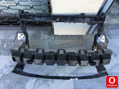

Sani Gerşon 9 Eylül 2022 Paylaş 9 Eylül 2022 (düzenlendi) Hamza Bayram yazdı: Onu merak ediyorum hocam o demirden var mı araçlarda? Var Hamza bey var. Mesela kendi aracımdan örnek vereyim, Renegade için resimde üstüne etiket yapıştırılmış parçadır bahsettiğim: Ancak bu bir etken değil motorun hasar alıp almadığının belirlenmesi için. Araç giderken alttan tümseğe vurabilir, tarlaya çıkar, taşa oturur vs... Yine kendi aracımdan örnek vereyim, önceki sahibi bir babaya vurmuş ve o demir yamulmuştu bende. Kendim değiştirttim. Motor patlak değil mesela bende 9 Eylül 2022 tarihinde Sani Gerşon tarafından düzenlendi 1 Yorum bağlantısı

Hamza Bayram 9 Eylül 2022 Yazar Paylaş 9 Eylül 2022 Sani Gerşon yazdı: Var Hamza bey var. Mesela kendi aracımdan örnek vereyim, Renegade için resimde üstüne etiket yapıştırılmış parçadır bahsettiğim: Ancak bu bir etken değil motorun hasar alıp almadığının belirlenmesi için. Araç giderken alttan tümseğe vurabilir, tarlaya çıkar, taşa oturur vs... Yine kendi aracımdan örnek vereyim, önceki sahibi bir babaya vurmuş ve o demir yamulmuştu bende. Kendim değiştirttim. Motor patlak değil mesela bende Anladım hocam her araçta olan bir parça yani? Yorum bağlantısı
Sani Gerşon 9 Eylül 2022 Paylaş 9 Eylül 2022 Hamza Bayram yazdı: Anladım hocam her araçta olan bir parça yani? %99 her araçta vardır. Çok ekonomik modellerde belki olmayabilir. Sonuçta aracın yürürüne, yol tutuşuna etken bi yapı taşı değil. Yorum bağlantısı

Mehmet Ozyurek 9 Eylül 2022 Paylaş 9 Eylül 2022 Hamza Bayram yazdı: Yukarıda ki abiler den biri motorun önünde motoru koruyan şaseye bağlı bir demir var diyor diğeri yok diyor. Bu konu hakkında bilgi verebilirseniz sevinirim. Motorun önünde motoru koruyan demir olmaz. Şasi uçları olur. Motorun önündeki parça kendini zor korur, olan parçanın amacı motoru korumak değildir. Yorum bağlantısı
Hamza Bayram 9 Eylül 2022 Yazar Paylaş 9 Eylül 2022 (düzenlendi) Mehmet Ozyurek yazdı: Motorun önünde motoru koruyan demir olmaz. Şasi uçları olur. Motorun önündeki parça kendini zor korur, olan parçanın amacı motoru korumak değildir. İyice kafam karıştı hocam yukarıda ki arkadaşlar şasenin iki ucunun ortasında bir demir olduğunu söylüyor. 9 Eylül 2022 tarihinde Hamza Bayram tarafından düzenlendi Yorum bağlantısı
Çağlar Bayur 9 Eylül 2022 Paylaş 9 Eylül 2022 Hamza Bayram yazdı: iki ucunun ortasında bir demir olduğunu söylüyor. radyatörü nereye bağlayacak üretici, yani ortada illa birşey olacak da bunun konu ile alakası yok, görseli konmuş olan da darbe sönümleyici, üreticiler yolcuyu korur, motor aksine ağır çarpışma enerjisi birikirse yere düşecek şekilde tasarlnıarır, sizin baktığınız arabada motor yere mi düşmüş 2 Yorum bağlantısı
Sani Gerşon 9 Eylül 2022 Paylaş 9 Eylül 2022 Sani Gerşon yazdı: İki şase ucunu birbirine bağlayan ara demir mevcut. Ancak bunlar kaza anında ezilip enerjiyi geri atmaya yönelik dayanıklı olmayan bağlantılar. Korumadan kastınız, tank gibi koruma değilse, ufak tefek çarpışmalarda tabi korur. @Çağlar Bayur en başından beri söylüyorum da, Emmi bombayı bıraktı gitti 1 1 Yorum bağlantısı
Furkan Bakırel 9 Eylül 2022 Paylaş 9 Eylül 2022 Hamza Bayram yazdı: İyice kafam karıştı hocam yukarıda ki arkadaşlar şasenin iki ucunun ortasında bir demir olduğunu söylüyor. Önde tampon demiri olur günümüz araçlarının hemen hemen hepsinde vardır bu demir.Kazayı görmeden sorunun net cevabını vermek imkansız şöyle kabaca yazayım ben. 1)Yüksek bir aracın altına girme : Tampon demiri genelde zarar görmez ve kaput katlanır eğer çarpışma şiddeti çok değil ise kaput düzeltilir boyanır motor genelde zarar görmez üst bölgede ki plastik (manifold gibi) parçalar kırılabilir. 2) Otomobil-Suv çarpışması : Çarpışma açısına göre tampon demiri yine zarar görmeyebilir bu durumda far , tampon , radyatör grubu dağılır kaput katlanır ama motor kaza sonrası çalışmaya devam eder ise hararet sebebiyle zarar görebilir. Çarpışma açısına göre tampon demiri hasar alabilir bu durumda şaseleri de geriye doğru katlayacaktır.Şiddet fazla ise motor kulaklardan ayrılır göğüs sacına yaslanır. Bu tarz hasar alan araçlara yönelmek sıkıntı doğurabilir. 3 ) Sabit ; sivri, köşeli yada yuvarlak bir cisme çarpmak : Tampon demiri içe doğru eğilir ve bu sırada şaseleri de birbirine doğru büker , şaseler motoru sıkıştırır şiddete bağlı olarak motor çevresinde plastikleri kırar , kulakları koparıp motoru kupanın altına doğru iter motor da bu kazada bayağı hırpalanır . Bu tarz kazalardan sonra da toplanan araba zor adam olur bu tarz araçlara yönelmemek doğru olur. * Orta lüks yada lüks araçlarda ön kısımda standart otomobillere göre fazlaca ekipman yer alır ( Çarpışma önleyici , Şerit takip , ACC , Adaptif farlar , park sensörleri , soğutucu radyatör grupları vs vs ) sanayi de toplanırsa adam olmaz . Ayrıca hava yastığı sistemi eğer devreye girdiyse bu sefer işin içine torpido , hava yastıkları , emniyet kemerleri girer ortalık karışır bu tarz kazalarda araba genelde perte ayrılır ve satılır sonra canlı bomba olur . ** Arkadan kazalı düşünülebilir ama önden kazalı geçmişi bilinemeyen arabaya pek girmemek lazım. *** Ufak kazalar göz ardı edilebilir ne kadar hasar aldığı önemlidir. 3 Yorum bağlantısı
